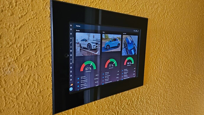

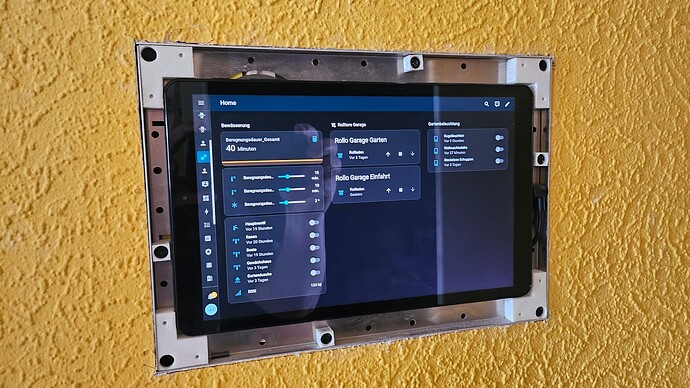

Was hast du für Wände? Stein/Beton oder Trockenbau? Ich mach nachher mal Bilder von meiner Lösung (Galaxy Tab, Einbau-Wandhalterung, Fully Kiosk Browser).
Gemischt, meist aber Stein. Boren grundsätzlich aber kein Problem an den möglichen Stellen. Fotos wären willkommen ja :slight_smile:

Der Rahmen ist doch “etwas” breiter, mich stört das aber nicht. Liegt daran, dass der gute Mann nur noch ein Unterteil für verschiedene Tablets fertigt. Dafür ist es dann aber fast bündig mit der Wand, wenn man es einbaut. Preis lag zuletzt bei ca. 80 Euro. Die Blende wird nur mit Magneten befestigt.
Bei mir läuft ein Bildschirmschoner mit Fotos, sobald jemand vorbeiläuft oder davor stehen bleibt, schaltet das Tablet automatisch um.
