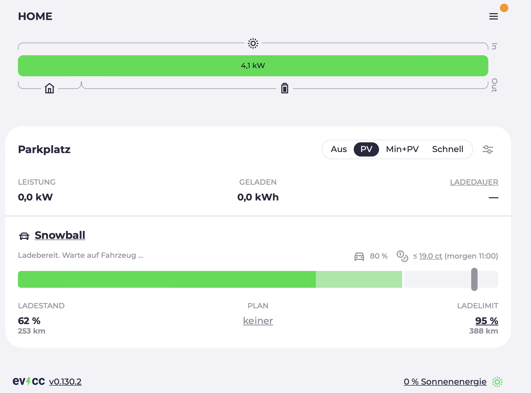

Ich habe mich auch sofort daran begeben EVCC einzurichten, da mir die Lösung sehr gut gefällt.
Nach der Einrichtung hänge ich jetzt aber an einem kleinen Problem.
Sobald ich mit meiner Wallbox über OCPP verbunden bin sperrt diese sich obwohl ich Auto-lock deaktiviert habe.
Wenn ich nun den Ladevorgang starten möchte geschieht nichts. Es kommt nur die Meldung “Warte auf Fahrzeug…”
Die Logs liefern folgendes:
[Parkplatz-1] WARN 2024/08/22 16:07:48 waiting for local authentication
[lp-1 ] DEBUG 2024/08/22 16:07:48 charger status: B
[lp-1 ] DEBUG 2024/08/22 16:07:48 pv charge current: 5.27A = 0A + 5.27A (-3638W @ 3p)
[lp-1 ] DEBUG 2024/08/22 16:07:48 wake-up vehicle, attempts left: 2
