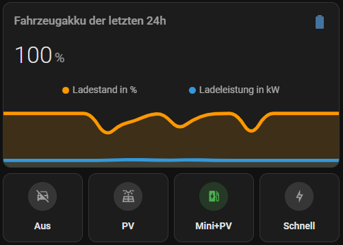

So sieht ein Teil meines Dashboards aus, um darüber die Art des Ladens über evcc zu Steuern.
Wenn man dann z.b. auf “PV” klickt, wird der Code unter “tap_action” ausgeführt. Dies funktioniert 1:1 auch in Automationen.

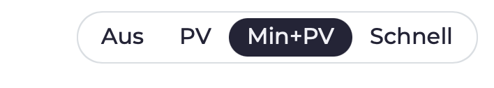

Ich hab evcc als App im HomeAssistant laufen. Ich hab eine Garage und ein E-Auto und möchte gern über ein HomeAssistant Dashboard die üblichen Modi (Aus/PV/PV+Min/Schnell) durchschalten, so wie ich es auch in dem Web-UI hier könnte.
Optisch weiß ich noch nicht genau, wie. Aber das wichtigste ist mal Aus/PV. Ich möchte eben nicht extra das Handy zücken müssen, wenn ich das Laden ein- oder ausschalte.
Eventuell auch noch später mal über einen physischen Taster, aber momentan erstmal aus einem Dashboard raus.
Das ist ja das, was du mit deiner tap_action hier beschreibst, oder? Also über matt publish das umzusetzen
