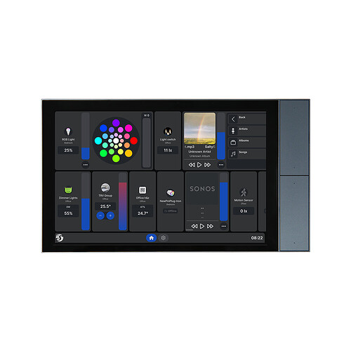

Wie wäre es mit dem Shelly-WallDisplay XL?
Kannst Du direkt in der UP-Dose anschließen und brauchst keine Akku-Management.
Uff, der Preis für das Shelly ist aber heftig! Ich wollte, wenn möglich und sinnvoll nicht mehr als 100€ für sowas ausgeben (was ich eigentlich schon sehr hochpreisig empfinde…)
kommt ja immer darauf an was man haben möchte und eine Preisvorstellung hast Du ja jetzt erst gemacht :wink:
