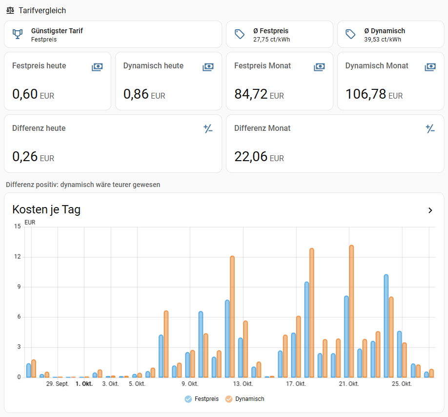

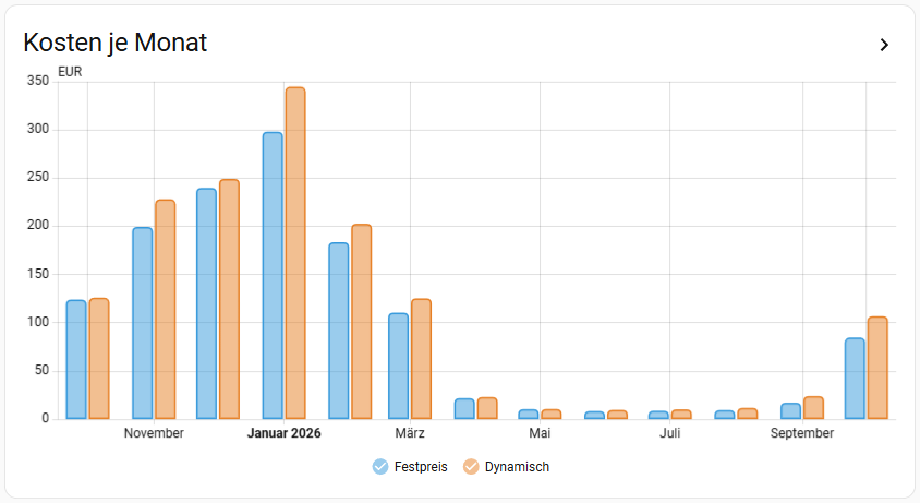

Rückblick: Was hätte das letzte Jahr gekostet?
Die Aktion „Tarife vergleichen“ rechnet einen beliebigen Zeitraum, auch vor der Einrichtung: den Verbrauch aus der Langzeitstatistik deines Zählers, die Börsenpreise von damals von SMARD.de (Bundesnetzagentur). Mit „Statistik nachtragen“ landet diese Vergangenheit auch in der Langzeitstatistik, sodass Diagramme und Statistik-Karten das ganze Jahr zeigen:
Bei mir (Wärmepumpe, PV) wäre der dynamische Tarif seit Oktober 2025 rund 156 € teurer gewesen – fast alles im Winter, allein im Januar 47 €. Im Sommer liegen beide fast gleich auf. Der Aufschlag meines dynamischen Tarifs stammt allerdings noch von einer alten Rechnung, das prüfe ich noch.

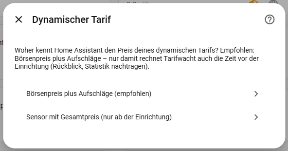

Einrichtung
Zähler wählen, Festpreis eintragen, dann den dynamischen Tarif. Empfohlen ist „Börsenpreis plus Aufschläge“ – nur damit gibt es den Rückblick, weil ein Sensor mit Gesamtpreis nur seine aktuellen Preise kennt:

  • ein fertiger Dashboard-Abschnitt (der aus dem ersten Bild) zum Kopieren im README

@MelleD Geht schon :slightly_smiling_face: → Tarifwacht → Tarif hinzufügen → Dynamisch → Sensor mit Gesamtpreis. Der Name täuscht, da passt jeder Sensor in €/kWh rein, auch ein Template mit deinem Tarif.
Einziger Haken: Ein Sensor kennt nur seine eigene Vergangenheit → der Tarif rechnet ab der Einrichtung (plus das, was der Recorder noch hat, meist ~10 Tage). Ist dein Tarif eigentlich ein Festpreis (ggf. mit Preisänderung), nimm lieber Festpreis – der kann Preisänderungen ab Datum und rechnet dafür auch rückwirkend (Statistik nachtragen). Nur bei HT/NT o. Ä. ist der Sensor der richtige Weg.
