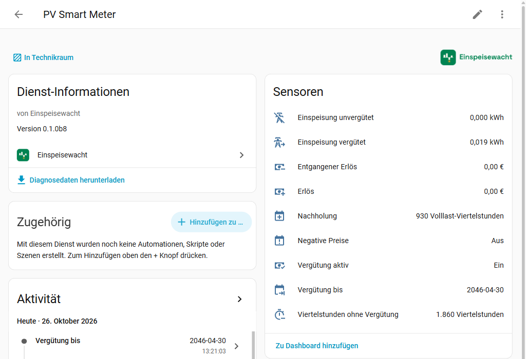

- Einspeisung vergütet / unvergütet (kWh) und Erlös / entgangener Erlös (€) – Viertelstunde für Viertelstunde, jede mit ihrem eigenen Day-Ahead-Preis. Ein Preis von genau 0 gilt übrigens nicht als negativ.
- Viertelstunden ohne Vergütung und die Nachholung nach § 51a EEG: wie viel ans Ende der 20 Jahre angehängt wird und bis wann deine Vergütung dann läuft.

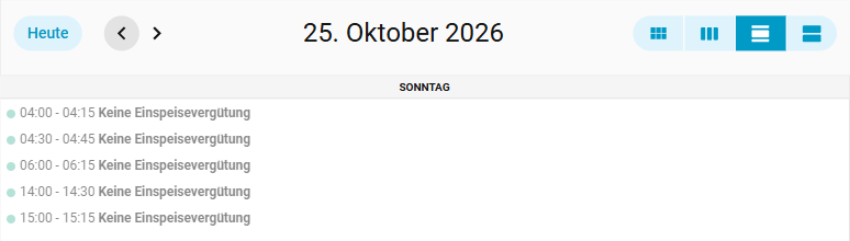

- Vergütung aktiv als Binärsensor und ein Kalender mit den Zeitfenstern ohne Vergütung – für Automationen (Speicher laden, Wallbox, abregeln). Dazu gibt es einen fertigen Blueprint.

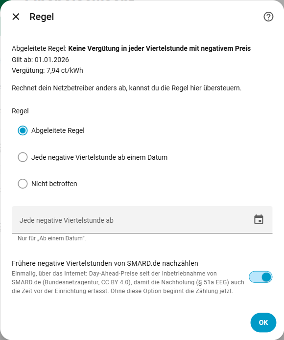

- Leitet die geltende Regel aus Inbetriebnahme, Leistung und Smart Meter ab. Wichtig, und in vielen Eigenbau-Lösungen falsch: Anlagen unter 100 kW verlieren die Vergütung erst ab dem 1. Januar nach dem Einbau eines intelligenten Messsystems (Smart Meter Gateway).
Bei meiner 9-kWp-Anlage waren es von Januar bis Oktober 2026 rund 910 kWh unvergütete Einspeisung, also gut 70 € – mit meiner alten Eigenbau-Lösung habe ich das auf 1–2 % genau gegengeprüft.

Installation: HACS → ⋮ → Benutzerdefinierte Repositories → GitHub - einspeisewacht/integration: Wie viel PV-Einspeisung bleibt bei negativen Strompreisen unvergütet? Home-Assistant-Integration für § 51 EEG: vergütet/unvergütet, Erlös, entgangener Erlös, Nachholung. · GitHub (Typ Integration), herunterladen, neu starten, Integration hinzufügen. Alles Weitere steht im Readme
Wichtig: Das ist eine Orientierung, keine Abrechnung – maßgeblich ist die Abrechnung deines Netzbetreibers. Die Rechtsregeln habe ich am Gesetzestext geprüft (§§ 21, 23c, 25, 51, 51a, 100 EEG), die Fundstellen stehen im Repo. Die Integration ist noch Beta.
