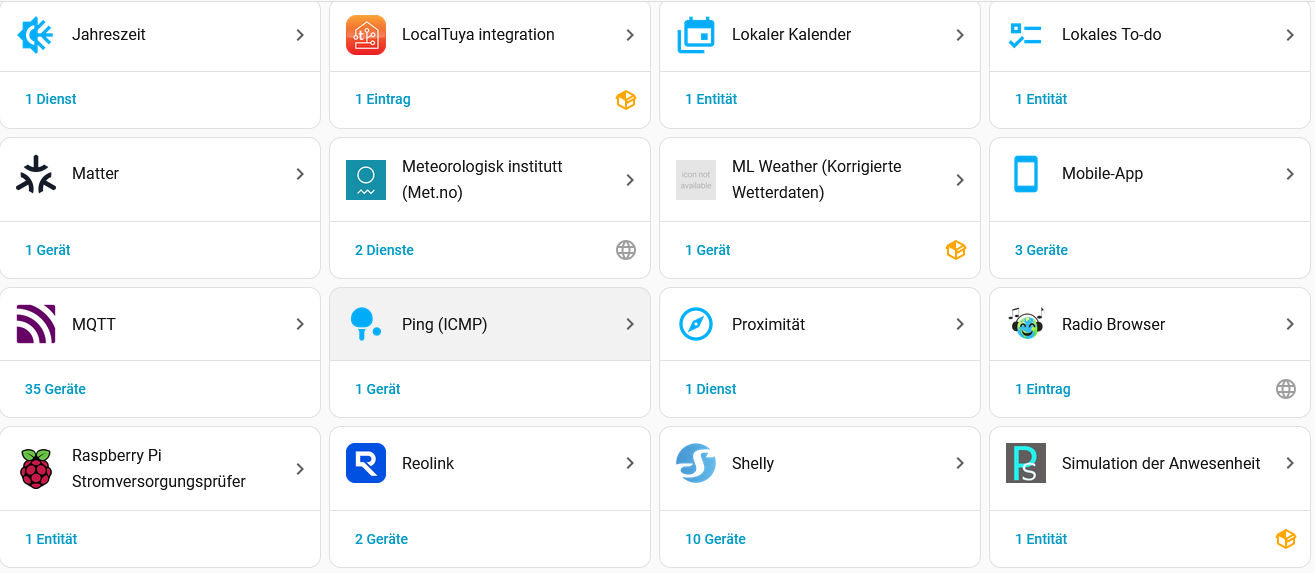

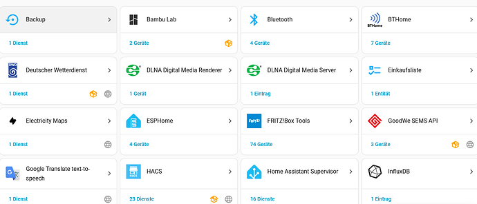

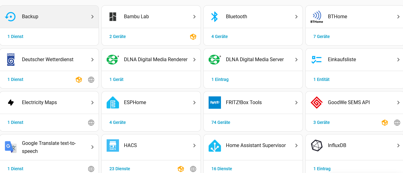

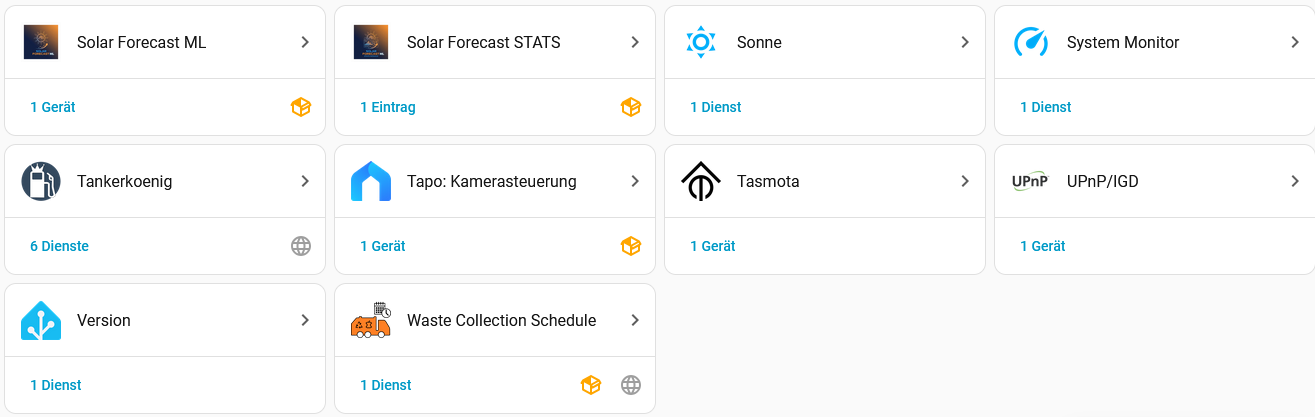

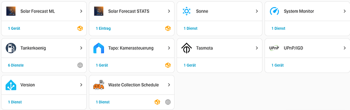

Was hast du noch auf dem HA laufen?
So das übliche, Z2MQTT, Shelly, bischen ESP Home, Klimaanlage über Matter usw, und allerdings auch InfluxDB und Grafana. Mit letzteren mache ich allesdings nicht so viel.
Hm kommt doch einiges zusammen…
