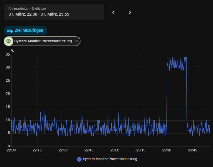

Moin, hier kommt meine Rückmeldung nach dem Update auf 18.2.0:
Die CPU-Last ist ab 23:30 Uhr zwar wieder auf 30% gestiegen, Sensoren haben ihre Verbindung in der EOD-Zeit (4:19 Min) jedoch nicht verloren! :+1:
System: Intel NUC 7i5BNK / i5 / 7260U / 16GB / Crucial P310 500GB NVMe 2280 M.2 SSD / Bare Metal

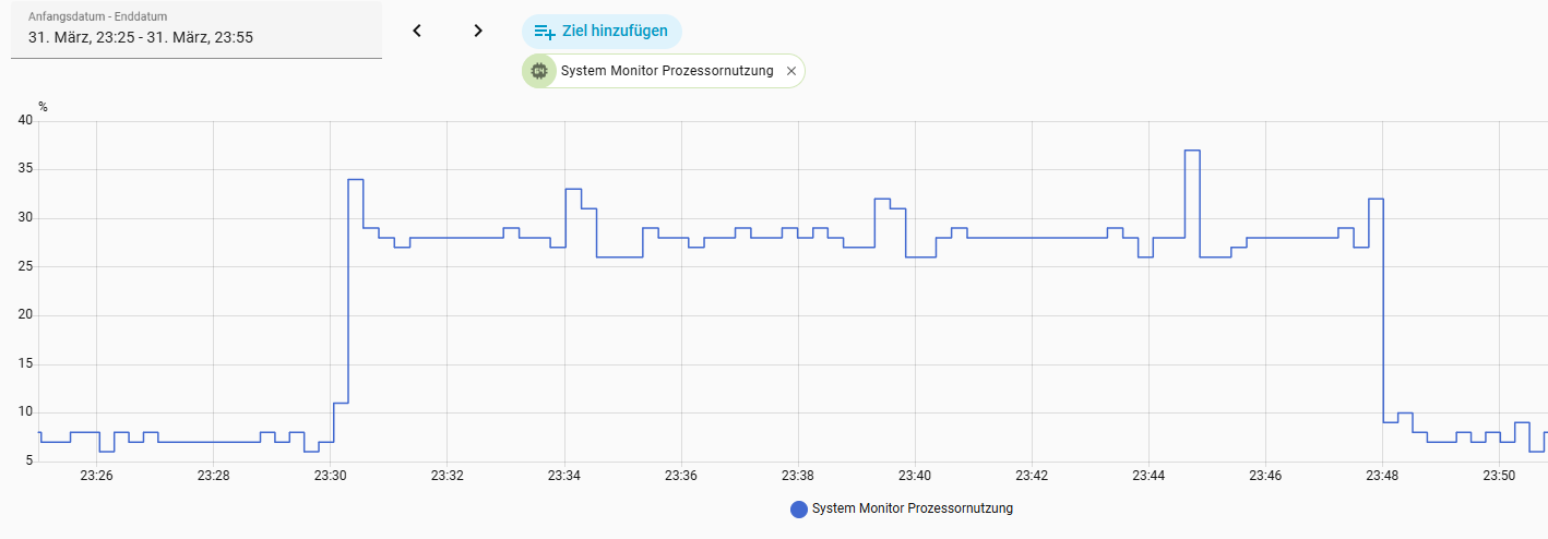

Bei mir sah die Auslastung beim letzten EOD so aus:
nuc (4 Kerne) mit proxmox vm, waren 11:36 Minuten, keine Aussetzer bei Sensoren.
Die großen Schwankungen kommen vom NodeRed-Addon, wo züglich APIs abgefragt und verarbeitet werden. Die vielen Datenpunkte die dann in IOBroker und HA aktiviert werden erzeugen hier die Last.

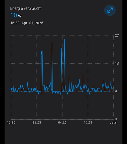

Nein, habe ich nicht.
Verbrauch liegt so bei 9 W bis 10 W.
Hier sieht man die Ausschläge auf 23 W bis 26 W beim EOD:

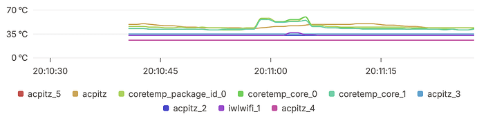

Der NUC ist auch nicht überhitzt:
Danke für die Infos. 40°C im Idle klingen erst mal okay, aber weißt du, welchen Sensor du genau ausliest? Oft wird ein Paket-Durchschnitt angezeigt, während ein einzelner Kern vielleicht schon viel heißer ist.

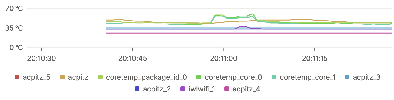

Bsp, ein etwas jüngerer Prozessor (9 jahre alt) aber fast die selbe Architektur:
Zu den 9-10W:
Das ist für einen NUC im Idle normal, aber es zeigt, dass wir nah an der TDP von 15W sind. Wenn die Last auf 38% steigt, könnte die CPU bereits versuchen, massiv hochzutakten, und dabei in ein Temperatur- oder Stromlimit laufen. Da dein i5 nur 2 echte Kerne hat, können 38% Last auch bedeuten, dass ein Prozess einen Kern voll blockiert, was bei Home Assistant den Eventloop lahmlegt.
Dein Gehäuse ist auch ziemlich klein was das abführen von Wäremspitzen erschwert.
