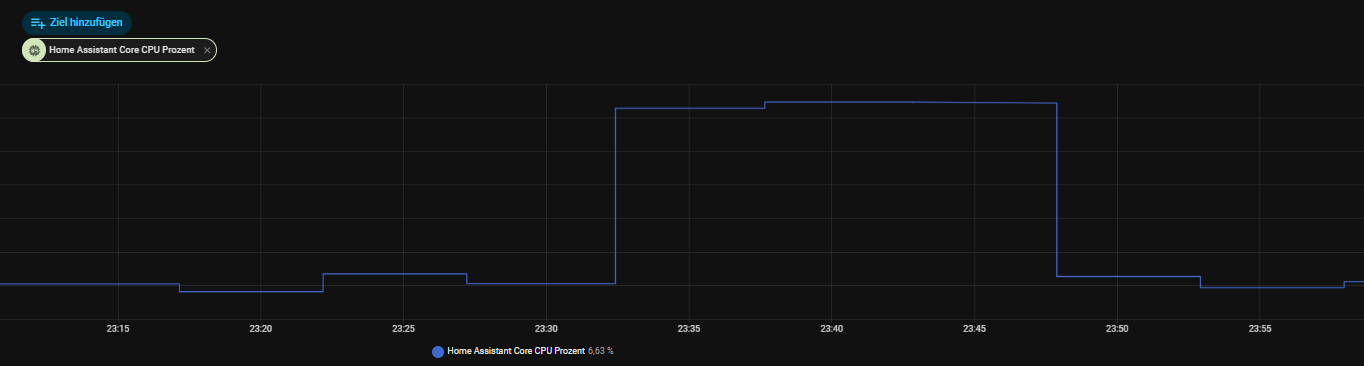

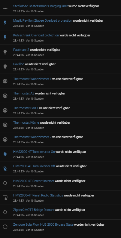

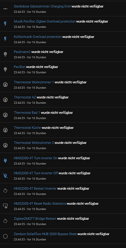

Zeitpunkt der Ausreißer im Verbrauchzähler ist täglich 23:35 Uhr. Ich habe mir dann die Ereignisse der letzten Tage zwischen 23:29 Uhr und 23:45 Uhr angesehen und musste feststellen, dass alle Geräte in HA nach "nicht verfügbar wechseln.
Ein Blick auf die CPU-Last zeigt folgendes.
28.04.2026

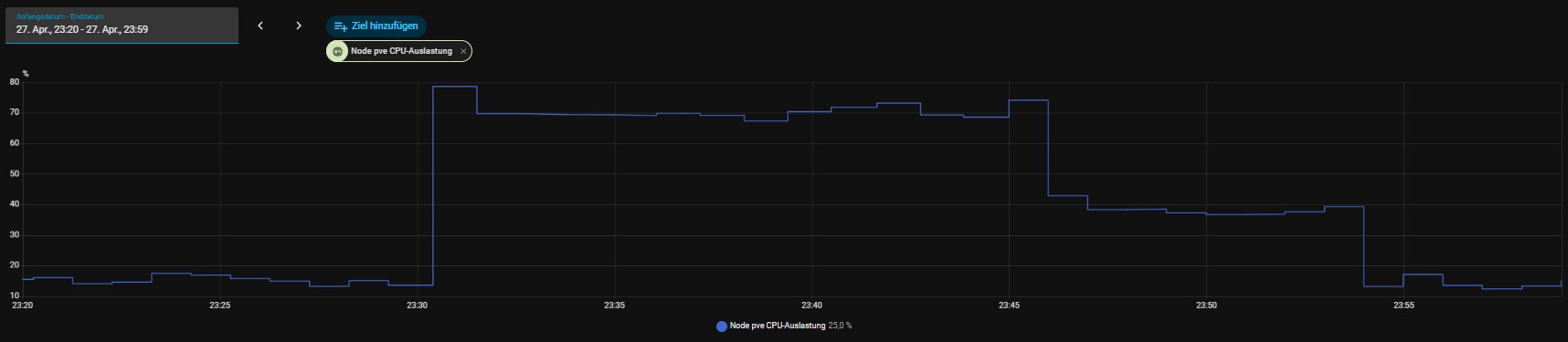

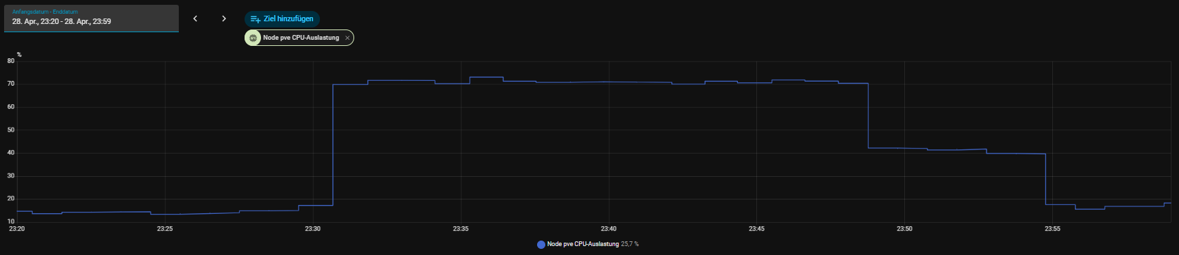

Was also löst diese hohe CPU-Last aus? Zu diesem Zeitpunkt (23:30 Uhr) gibt es keine besonderen Ereignisse auf dem HA-System - kein Backup, keine ausgelöste Automation. Auch die Netzwerk-Komponenten Router, Repeater etc. arbeiten normal.

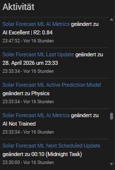

Das einzige Ereignis, dass ich feststellen konnte ist:
Die hohe CPU-Last betrifft genau den Zeitpunkt des “Midnight Task” von 23:30 Uhr bis 23:47 Uhr.
SFML läuft glücklicherweise bei mir auf einen Test-System (identisch mit Produktiv-System - einziger Unterschied ist die Integration SFML und die App TFS)
Das Produktiv-System ohne SFML/TFS läuft normal zu diesem Zeitpunkt.
