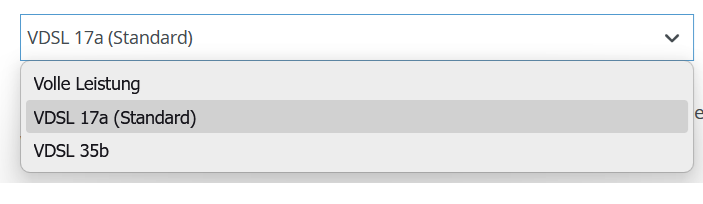

Wenn man (falls es die Hardware zulässt) die Verbindungsparameter nicht auf Maximium stellt und die Installation wenigstens auf Kupfer basiert, stehen die Chancen allerdings nicht schlecht, dass das zuverlässig funktioniert…ABER Versuch macht kluch.
Ich habe seit ~4 Jahren devolo Magic 1 WiFi mini im VDSL17a Modus im Einsatz ohne auch nur einen einzigen Ausfall, das würde ich sofort bemerken, da die PV Anlage auf der Garage ist und die Verbindung Smartmeter ↔ PV essenziell für den Betrieb eines ESS ist.
