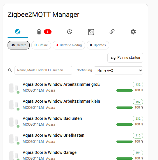

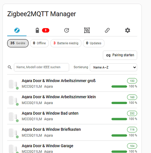

[Vorstellung] Zigbee2MQTT Manager 1.0.3 – eine Karte für Geräte, Batterien, OTA-Updates, Gruppen & Bindings
ich möchte euch meine neue HACS-Integration Zigbee2MQTT Manager vorstellen. Version 1.0.3 ist die erste offizielle Version. Ich suche Tester, die sie im Alltag ausprobieren und mir ehrliches Feedback geben.
Die Idee
Wer Zigbee2MQTT nutzt, wechselt ständig zwischen dem Z2M-Frontend und Home Assistant: Batterie prüfen, Firmware aktualisieren, Gerät umbenennen, Gruppe anlegen. Der Manager bringt das alles in eine Dashboard-Karte in Home Assistant.
Funktionen im Überblick
Kategorie Was es kann
Geräte Liste mit Erreichbarkeit, Modell, Signal, Batterie, „zuletzt gesehen“; Filter-Chips, Suche, Sortierung
Batterie niedrigster Stand zuerst, Farben nach niedriger und kritischer Schwelle
Updates installierte vs. verfügbare Firmware, alle prüfen, alle nacheinander installieren (mit Fortschritt und Abbruch)
Gruppen anlegen, umbenennen, löschen, Mitglieder verwalten
Bindings Übersicht, lösen, neu verknüpfen
Bridge Version, Status, Pairing, Optionen, Neustart, Ereignisprotokoll

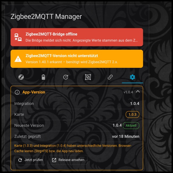

Bin verwirrt ob der Meldungen. Eben “Jetzt prüfen” gesehen, hat jetzt alles richtig angezeigt. was die Versionen angeht.
Die “Bridge offline” Meldung verstehe ich nicht und meine ZIGBEE Version ist 2.14.2.
Wie ich mehrere Sticks konfigurieren soll, verstehe ich leider auch nicht.
Bitte den Browser Cache leeren. Dann müsste auch dort Kartenversion 1.0.4 stehen
Ja, das sollte funktionieren. Die Integration spricht nicht direkt mit dem Zigbee2MQTT-Server, sondern ausschließlich über MQTT. Sie abonniert <base_topic>/# über die MQTT-Integration von Home Assistant und sendet Befehle an <base_topic>/bridge/request/…. Sie braucht weder das Z2M-Add-on noch die Weboberfläche von Z2M.
Dann werde ich die Software mal testen. Danke für die Antwort.
Das hatte ich schon gemacht. Wird auch jetzt richtig angezeigt.

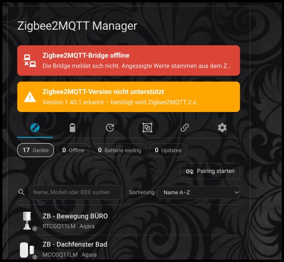

Nur die zwei “dicken” Meldungen verstehe ich nicht. Alle drei Sticks sind online und ZIGBEE ist 2.x.
Habe jetzt nochmals versucht, sehe aber keine Stickauswahl. Außerdem bleibt die App dabei, dass ich ZIGBEE 1.x benutze, was ja auch nicht stimmt.
Hallo und danke für die Rückmeldung samt Screenshots!
Die zwei Meldungen sind in diesem Fall Folgefehler. Die App bekommt von deiner Bridge keine Antwort und zeigt deshalb nur Zwischenspeicher-Werte an. Das erklärt auch die Abweichungen:
Version 1.40.1: Die Anzeige stammt aus einem alten Zwischenspeicher. Dein Z2M-Frontend meldet 2.14.2.
Koordinator 20240710: In Z2M steht Revision 20260310.
17 Geräte: In Z2M sind es 19.
Die App bekommt also keine aktuellen bridge/info-Daten. Die Ursache ist vermutlich, dass sie auf dem falschen Base-Topic lauscht. Die Standardeinstellung ist zigbee2mqtt, und die App zeigt auch genau das an. Bei drei Sticks hat aber jede Instanz in der Regel ein eigenes Base-Topic, z. B. zigbee2mqtt, zigbee2mqtt_2 und zigbee2mqtt_3. Wenn die Instanzen nicht getrennt sind, überschreiben sie sich außerdem gegenseitig.
Bitte prüfe Folgendes:
Base-Topic jeder Instanz: Schau in der Z2M-Konfiguration unter mqtt: base_topic: nach. Falls zwei Sticks dasselbe Topic nutzen, muss jede Instanz ein eigenes bekommen.
Bridge-Daten: Öffne in MQTT Explorer oder unter Einstellungen → Geräte & Dienste → MQTT → Konfigurieren → Auf ein Thema lauschen das Topic <base_topic>/bridge/info und teile mir den Inhalt oder zumindest das Feld version. Kommt dort nichts an, liegt es am Topic. Das ist der wichtigste Test.
Integration neu laden: Entferne die Integration und richte sie neu ein. Trage dabei das richtige Base-Topic ein und starte HA danach neu, damit der alte Cache verschwindet.
Die Stickauswahl taucht erst auf, wenn die App mehrere Instanzen erkennt. Wenn die Bridge bei dir noch nicht sauber erkannt wird, wird sie deshalb auch nicht angezeigt. Ich schaue mir das auf meiner Seite ebenfalls an, denn die Anzeige des Zwischenspeichers sollte klarer als solcher gekennzeichnet sein. Außerdem kann ich die Versionsprüfung aus dem Cache entfernen.
Melde dich gern mit dem Ergebnis von Punkt 2, dann kann ich es gezielt eingrenzen.
