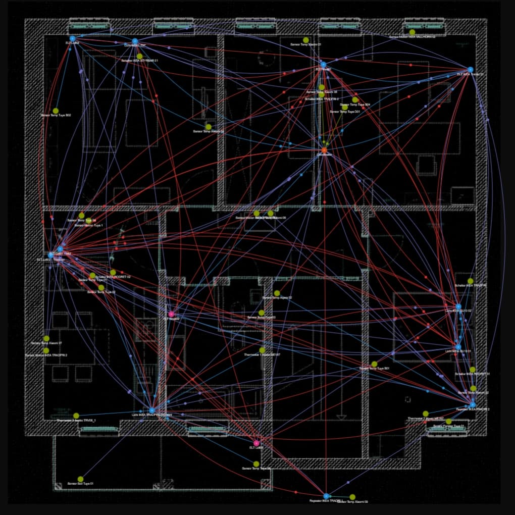

Mittlerweile gibt es eine bessere Zigbee Karte, die meine Wünsche gut erfüllt.
Sie speichert die Position der Geräte und lässt sich mit einem Grundriss hinterlegen.
https://codeberg.org/dan-danache/ha-zigbee-map
