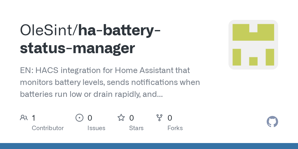

Im weiteren kopiere ich hier mal von meinem GitHub Repo:
Eine HACS-Integration für Home Assistant, die Batteriezustände überwacht und Benachrichtigungen sendet.

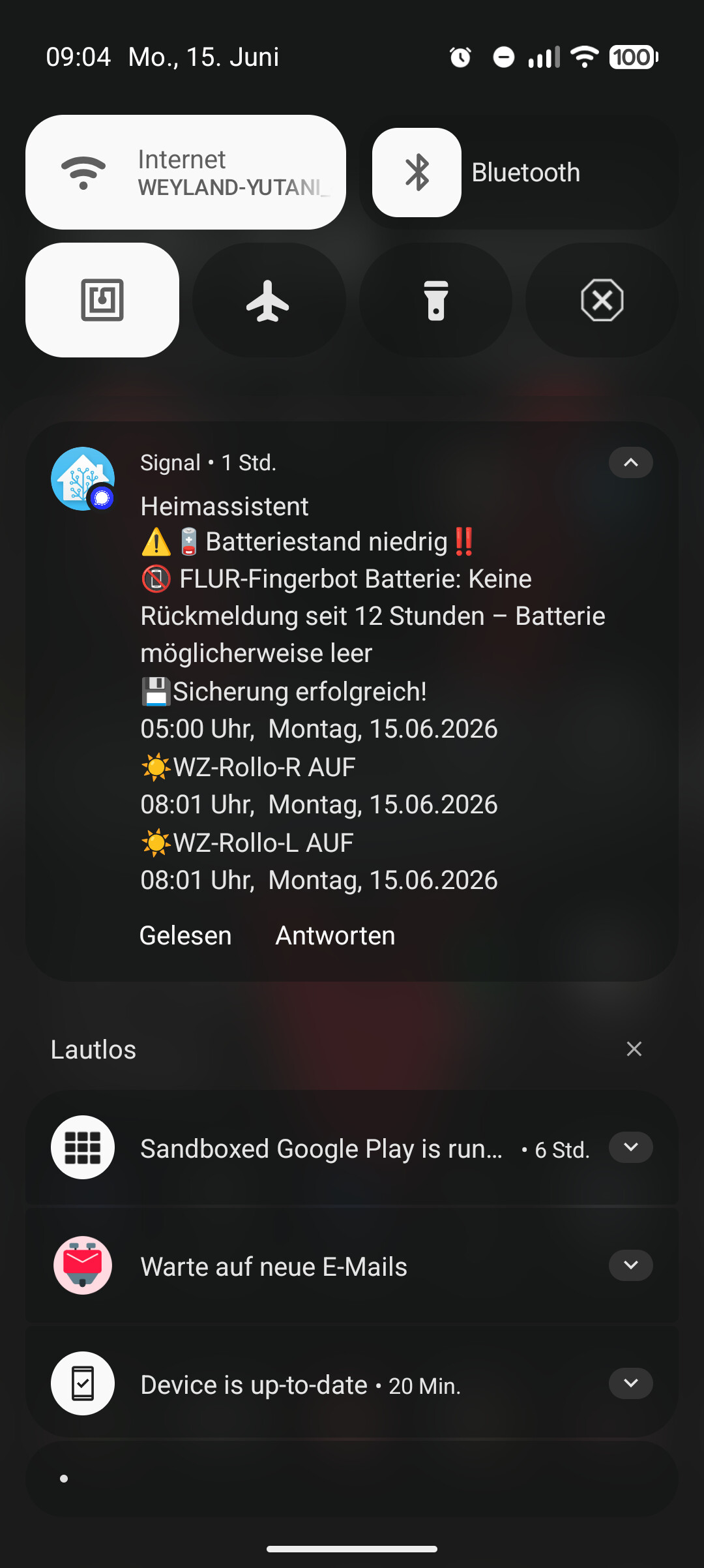

Sooo, heute Nacht kam um 3:35 Uhr die Meldung, der Fingerbot ist nicht verfügbar, laut Batterieverlauf erreichte er diesen Zustand um 22:35 Uhr, das war auch genau der Zeitpunkt des HA Neustarts nach der Aktualisierung auf v1.0.6., macht genau 5h Verzögerung, womit auch immer diese komische Verzögerung zusammenhängt, egal, Meldung kam. :+1:t2:
Batteriewarnmeldungen kamen seit Neustart dann logischerweise keine mehr und da heute neue Batterien (CR2) für den Fingerbot kamen, kann ich jetzt leider nichts dazu sagen, ob die Warnungswiederholungen jetzt funktionieren, muß ich wohl erst bis zur nächsten, leeren Batterie warten. :laughing:
