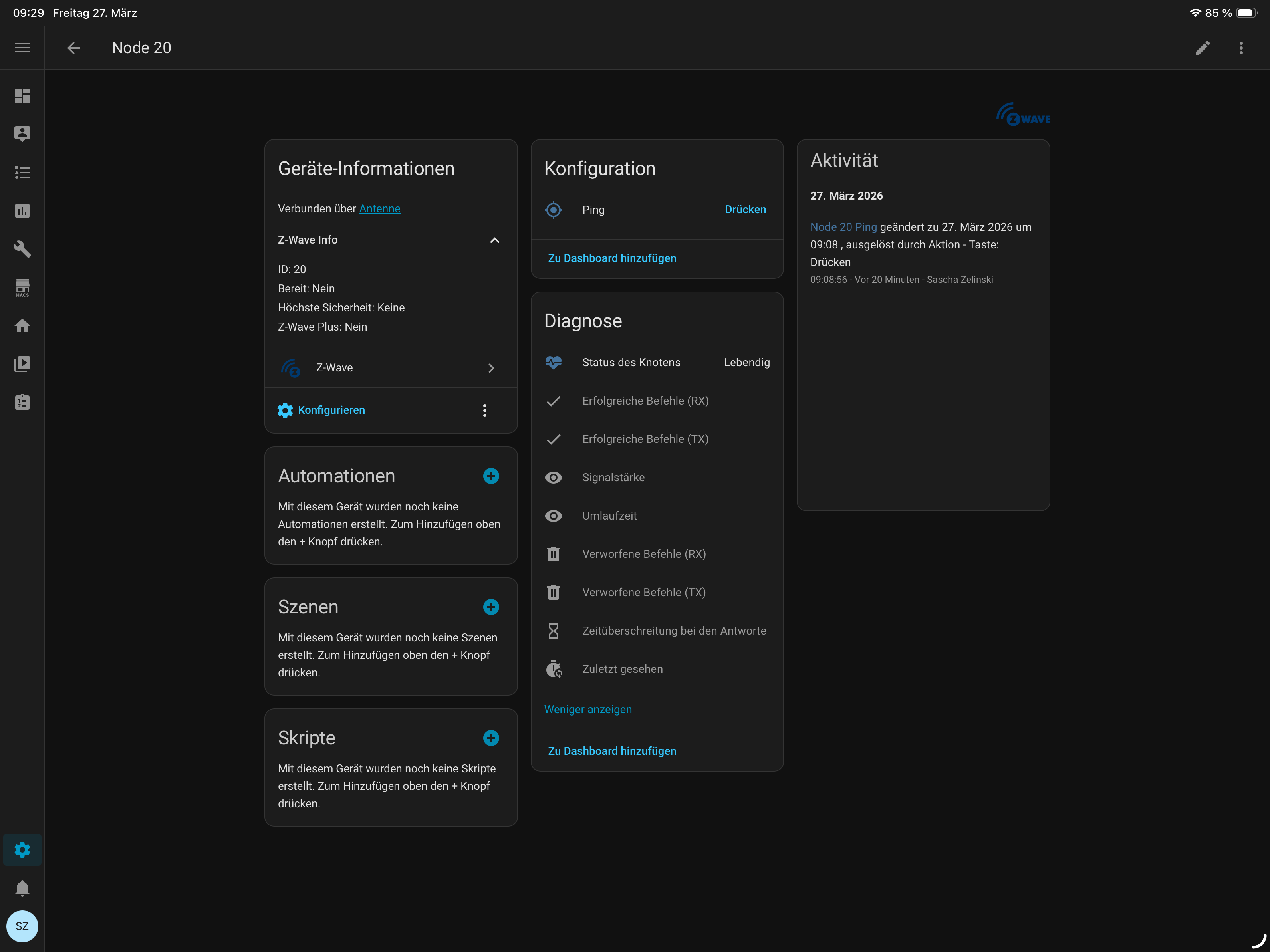

Guten Tag zusammen, bin auch neu im Thema HA und bin nun mit dem Umstieg von Coqon zu HA beschäftigt. Ich greife das Thema hier einmal auf um die Coqon Geschichte zusammen zuhalten.

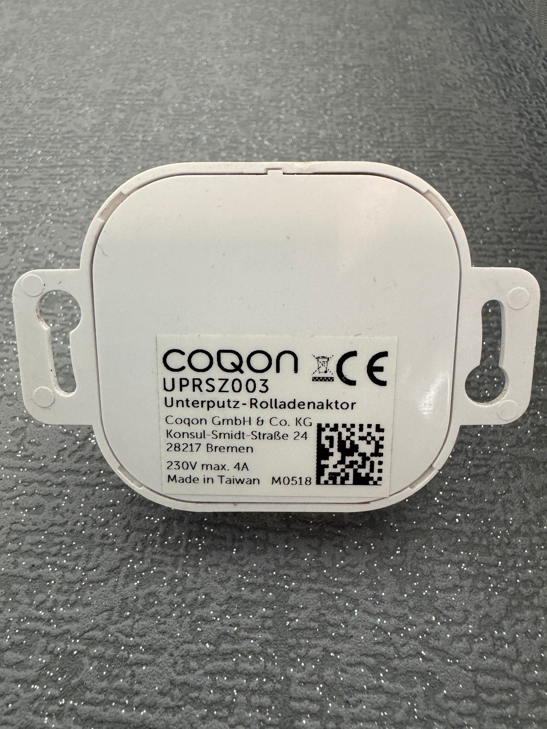

Soweit konnte ich meine Coqon Geräte (Thermostate und Raumtemperatur Sensoren) in HA einbinden und Automatisieren, nun hänge ich aber an den Rolladenaktoren, diese werden mir nicht als Cover angezeigt.
Verbaut sind Coqon UPRSZ003, leider sind hierzu die Informationen im Internet gleich null.
Die Aktoren habe ich auf Werkseinstellung zurückgesetzt und dann inkludiert, hier verläuft die Geräteabfrage allerdings ins unendliche, wird mir aber als Node angezeigt.
Bin noch ziemlich neu im Thema HA, Jemand eine Idee?
