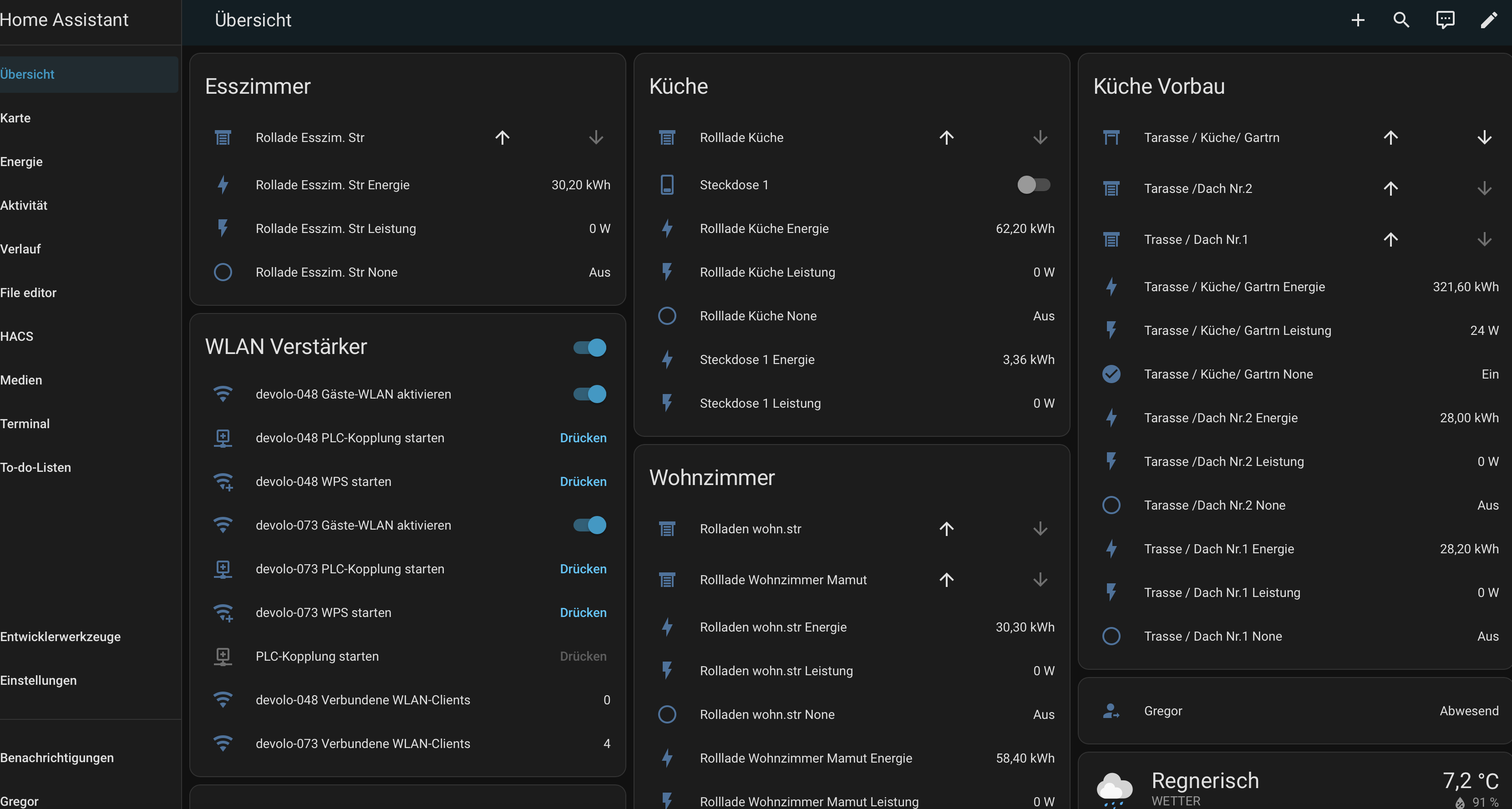

  • Mein Dashboard – da sehe ich meien Geräte …

https://www.directupload.eu/file/d/9084/sb645j93_png.htm
https://www.directupload.eu/file/d/9084/hzatuckp_png.htm
