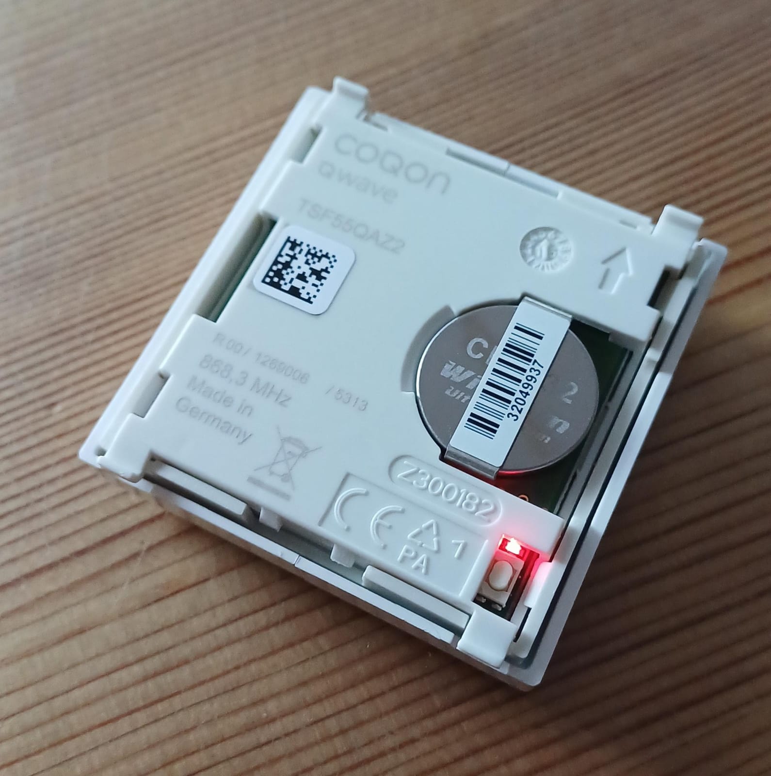

Aktuell bin ich bei den Rollladen angekommen und habe diese teilweise auch schon in meinem HA Green angelernt. Im nächsten Schritt habe ich bemerkt, dass die Taster, über die ich die Rollladen zusätzlich zur Coqon-App steuern konnte über das proprietäre Funkprotokoll Q-Wave laufen. Einen Workaround mit dem ich Q-Wave-Taster in Z-Wave-Taster wandeln kann habe ich leider nicht gefunden, so dass ich neue Taster benötige.

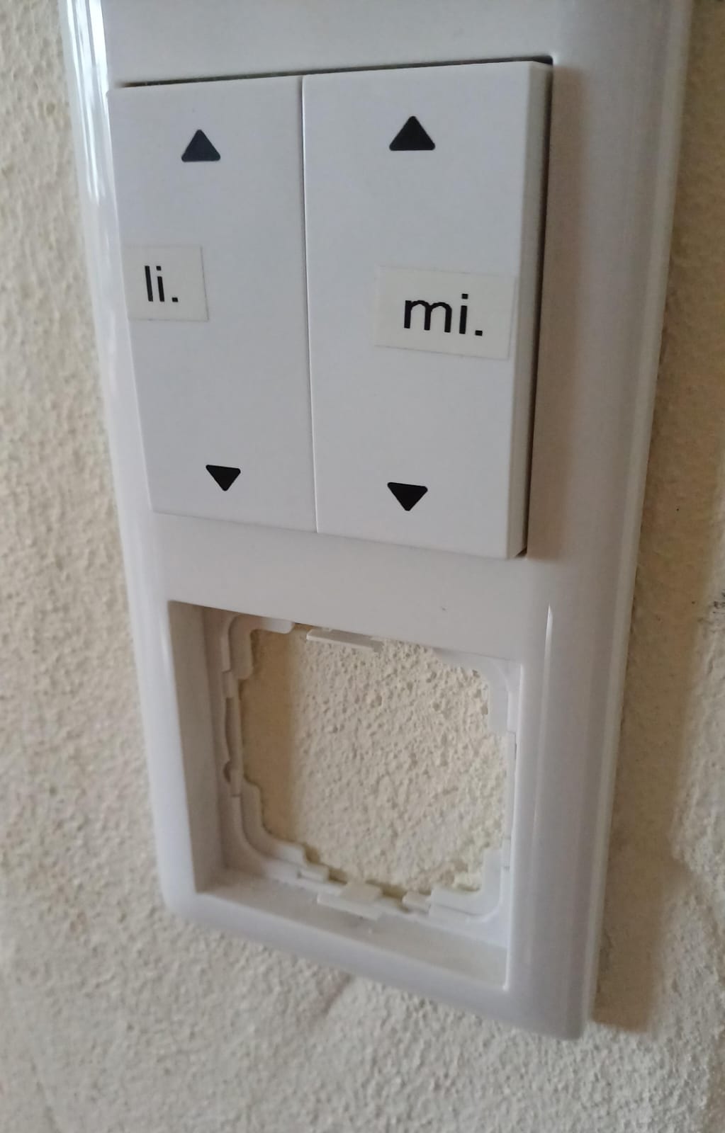

Trotz umfangreicher Suche habe ich keinen Funktaster zur Rollladensteuerung gefunden, der Aufputz im Wohnraum montiert werden kann und per Z-Wave gesteuert wird.

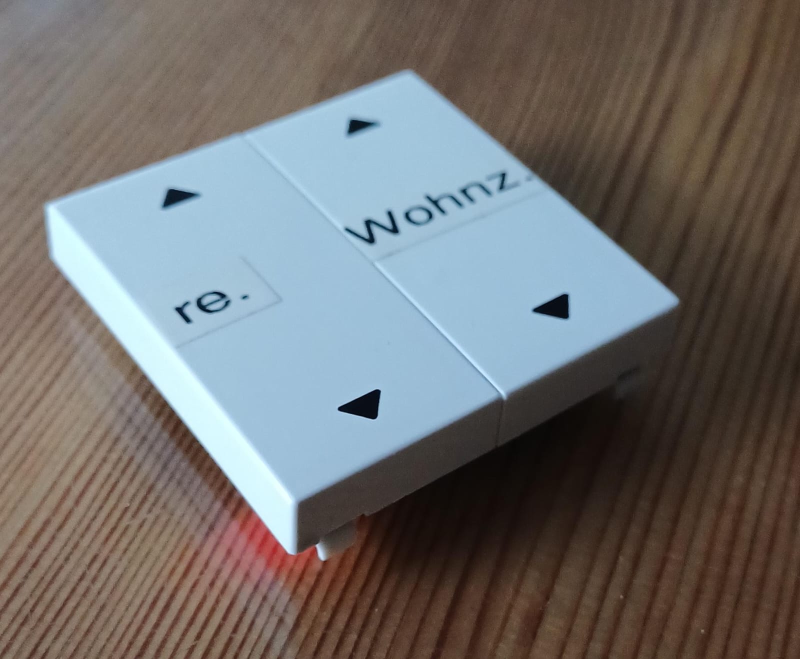

Die Taster von Coqon sind sehr flach und passen in das Gira-System 55 perfekt hinein:

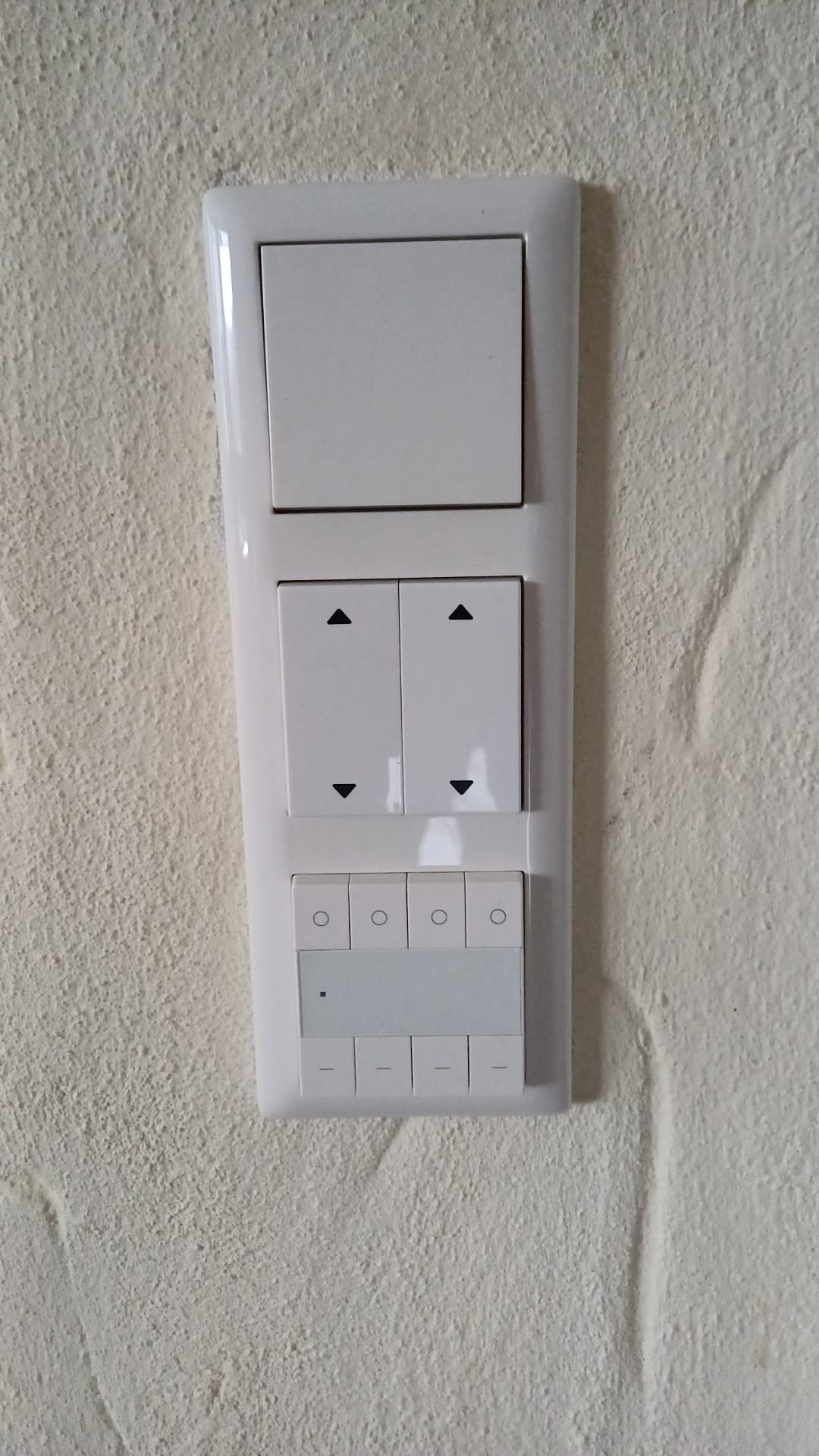

Ich habe mir die Vesternet Z-Wave Wall Controller besorgt und in mein System eingebunden. Die Inklusion und die Anbindung an die Rollladenaktoren waren problemlos, die Controller selbst machen von der Verarbeitung her einen guten Eindruck.
Entgegen meiner Erwartung passen die Schalter perfekt in das Schalterprogramm Gira-System 55 hinein. Die vorgesehenen Befestigungen sind zwar nicht kompatibel, aber mit etwas doppelseitigem Klebeband lässt sich das Problem lösen :slight_smile:
Oben: Gira Original
Mitte: Coqon-Taster
Unten: Vesternet
