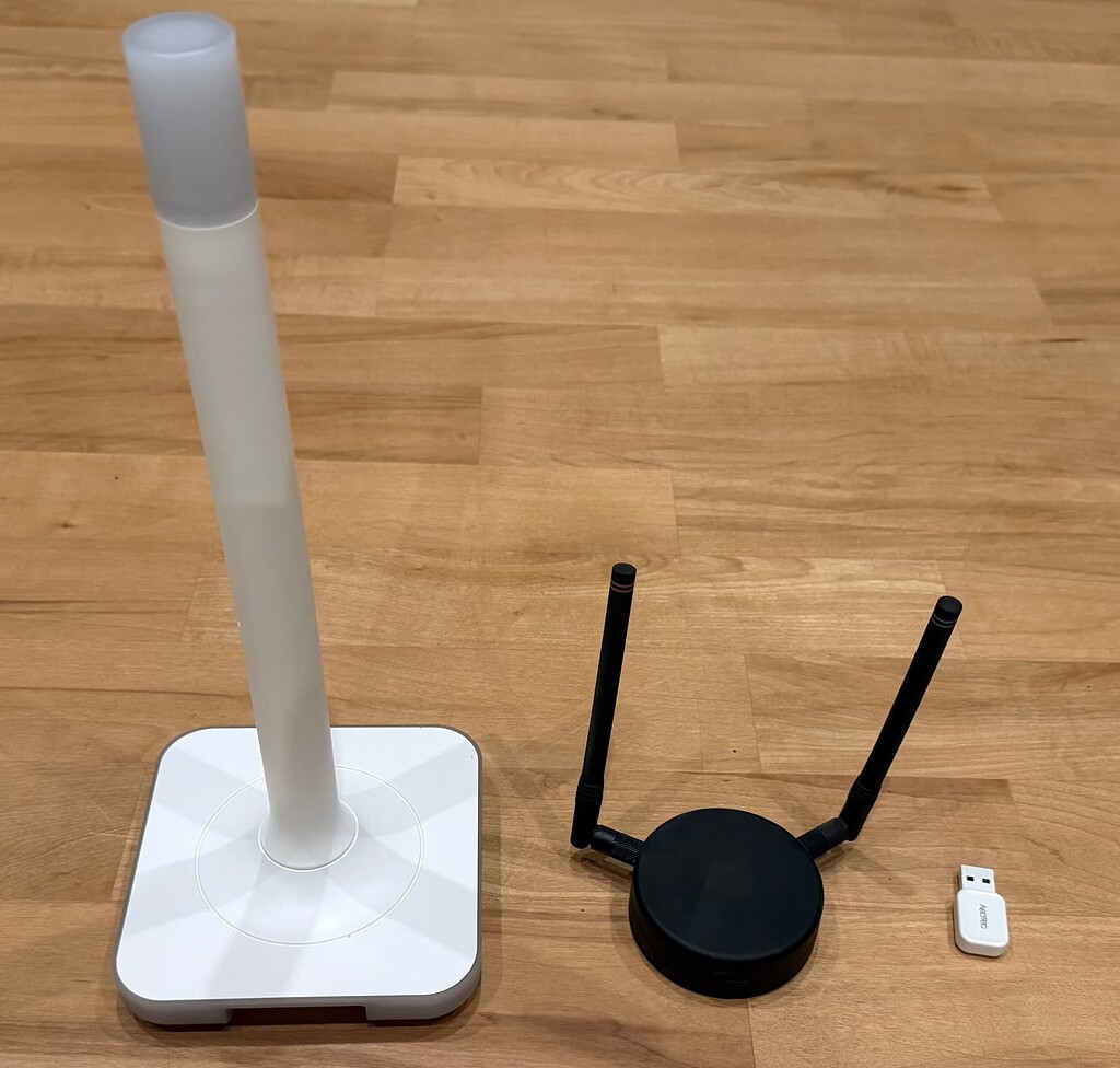

Werden demnächst gesammelt. Ist schon mal ein wenig größer als der Aeotec Z-Stick. :joy:
Bei der Z-Station konnte ich bereits eine deutlich größere Reichweite im Vergleich zu den Aeoteck Z-Stick 7 feststellen. Mal schauen wies sich der Zauberstab auf dem Ständer so schlägt. :grin:
