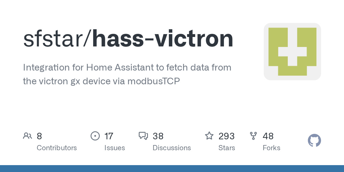

Welche Integration hast du installiert? Meines Wissens gibt es zwei.
Zum einen die Integration die mit einem GX-Gerät (z.B. Cerbo) über Modbus spricht.
Oder die Remote-VRM?

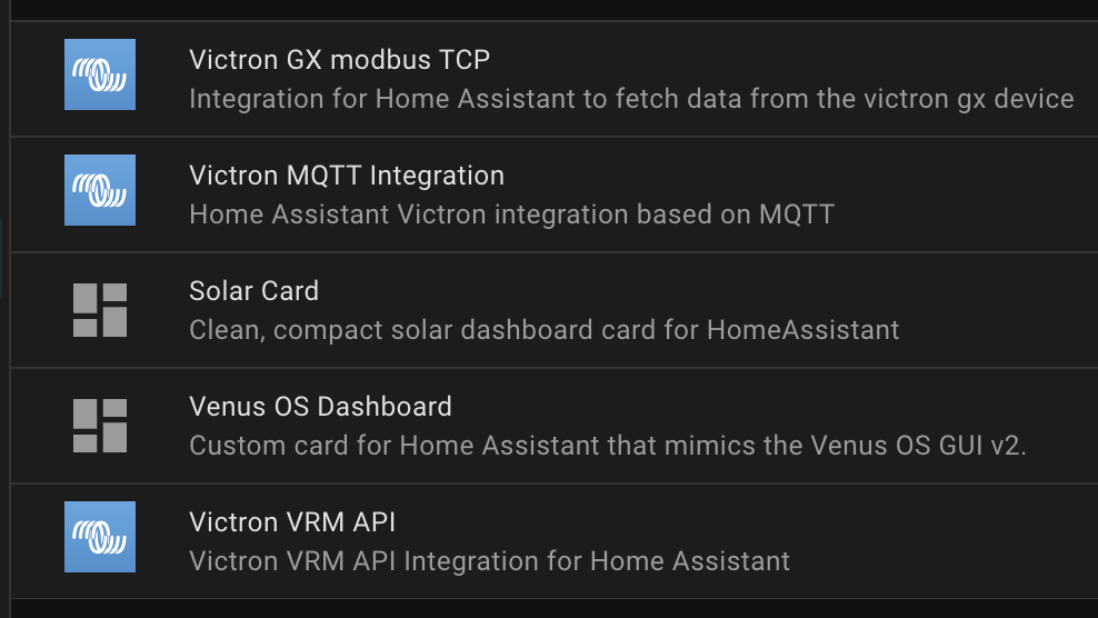

ich konnte hacs installieren und dort gibt es weitere Victron addons, mal alle installiert aber noch keinen Plan
Ich nutze:
damit habe ich alle Sensoren und funktioniert bei mir verdammt gut :+1:
ich habe im hacs das installiert

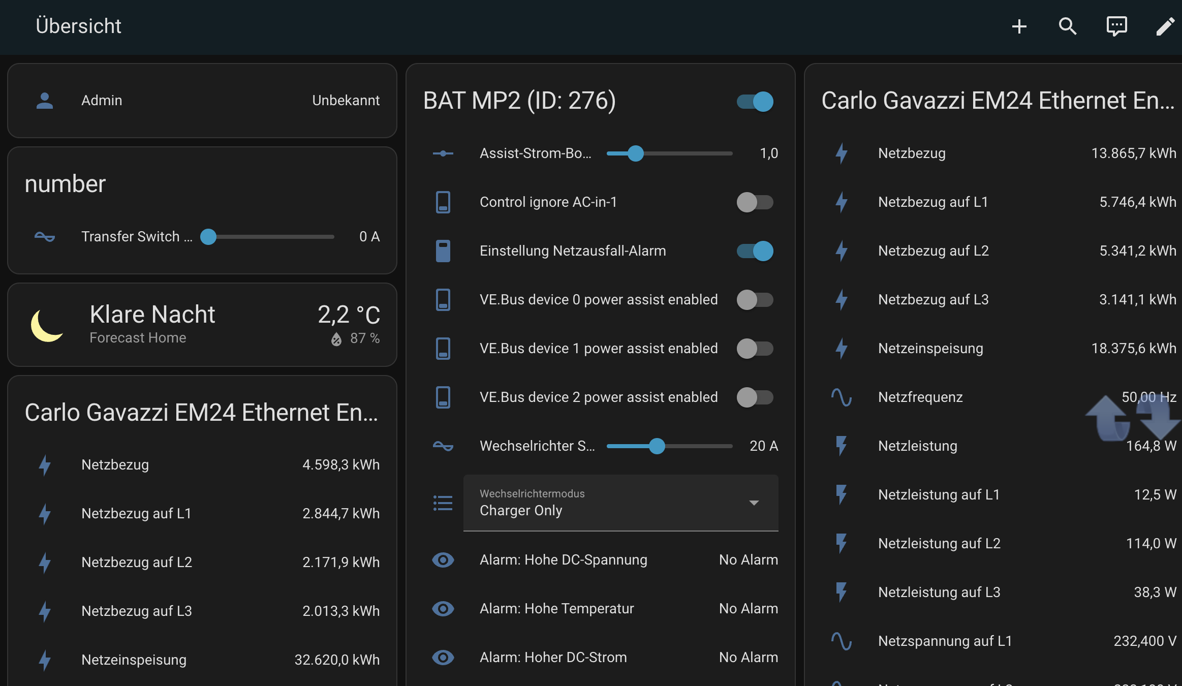

in der Übersicht taucht nun richtig viel auf, ich muss jetzt lernen wie ich das sortieren kann und die Daten die nicht stimmen filtern bzw. gäbe es da nicht Ansichten / Vorlagen mit denen man schon eine nette Darstellung bekommt, ist das nicht das Card und Dashboard thema.
Die Integrationen eignen sich gut für das Monitoring. Abhängig vom dem was du ggf. regeln möchtest werden Datenpunkte fehlen. Per MQTT kannst du alles abonnieren und nur das abonnieren was du wirklich brauchst.

Ich kann folgende Integration (auch über HACS) sehr empfehlen: GitHub - tomer-w/ha-victron-mqtt: Home Assistant Victron integration based on MQTT
Wird ständig weiterentwickelt und der Entwickler reagiert auch Fehler / Anfragen.
Bie der ModBus-Variante hatte ich Probleme und das HA-Log war voll von Fehlern (da eine Modbus-ID angesprochen wurde, die bei mir nicht in Nutzung ist).

ich habe nur die Hacs Victron Addons installiert und schon waren die EM da, nichts gemacht.
denke das kommt aus dem VRM Plugin und nicht direkt über Modbus
