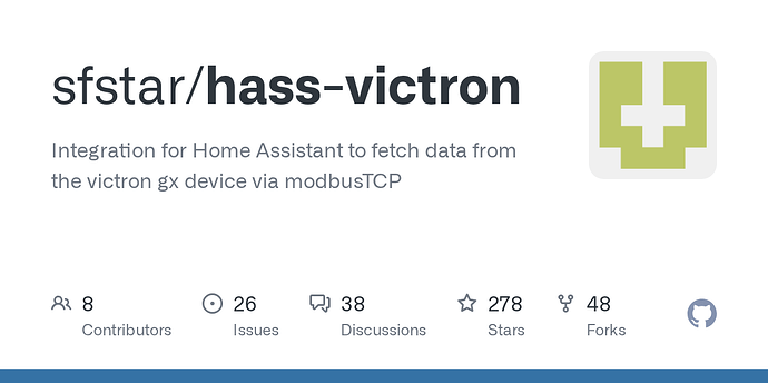

Du musst das nicht so kompliziert machen. Es gibt eine Integration für Victron in HACS.

:face_with_open_eyes_and_hand_over_mouth: Ich Vergaß zu erwähnen das ich das gestern schon beim rumgoogeln gefunden habe und heruntergeladen habe.
Ich hab das mit deinem Tip nochmal gemacht, da deine Version neuer ist.
Nun finde ich das auch in dem “HACS Store” unter “Heruntergeladen”.
Aber nirgends unter Geräte oder Add-On’s.
Jetzt die doofe Frage:…äähh was mache ich damit?
Wie kann ich das konfigurieren oder den Add-Ons hinzufügen?
Grüße Der Lexx
Oh man vergiss was ich geschrieben habe.
Hab jetzt unter Geräte Victron hinzugefügt und da scheint was zu gehen.
Das sieht gelöst aus.
Vielen Dank für die Hilfe.
