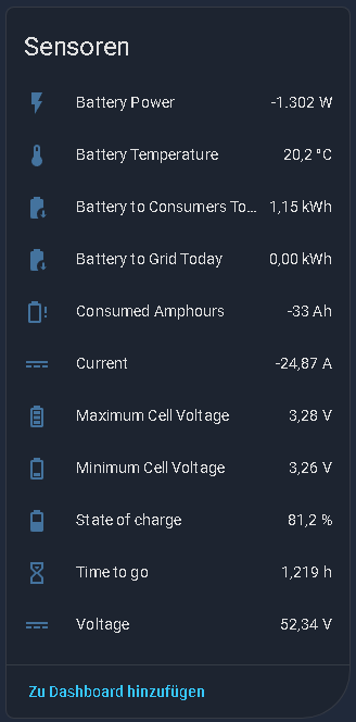

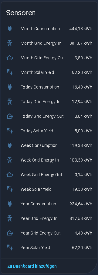

Diese Integration nutzt das Victron VRM-Portal, um Daten von der API abzurufen. Alles was ihr dafür braucht, sind ein paar Zahlen aus eurem VRM Portal. Aktuell könnt ihr Daten von Batterie, MultiPlus und PV Inverter auslesen. Außerdem erhaltet ihr die Gesamtstatistiken für Tag, Woche, Monat und Jahr von Solar, Netz, und Total.

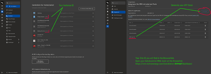

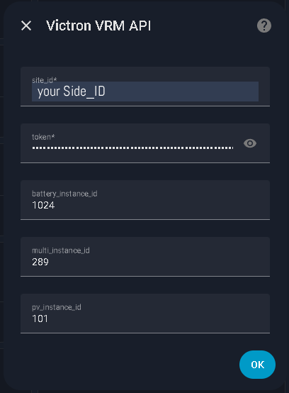

  • VRM-Zugriffstoken (bitte geheim halten!). Erstelle eines im VRM-Portal unter Einstellungen > Integrationen > Zugriffstoken oder verwende diesen Link.
  • Deine Side_ID
  • Instanz Nummer von Battery, Multiplus und PV Inverter
    "How to" - Site_ID, Instanz Nummer, Token

  • Gebe deine Side_ID, dein Token und
    deine Instance_ID für Battery, Multiplus und PV Inverter ein.

  • Configuration Menu, if the instance number for Battery, Multiplus or PV Inverter is set to 0, then no device will be added!
    (Example, if you have no Battery, then you don`t need the empty Device in HA.)
  • You get the Temperature value with a 1PH Multiplus Setup. With 3Ph Multiplus Setup you dont get this Sensor.
  • You get Data from your 1Ph or 3Ph PV-Inverter. With 3Ph you get some more Sensors.

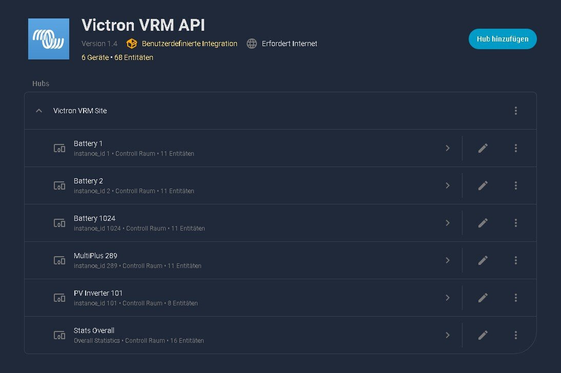

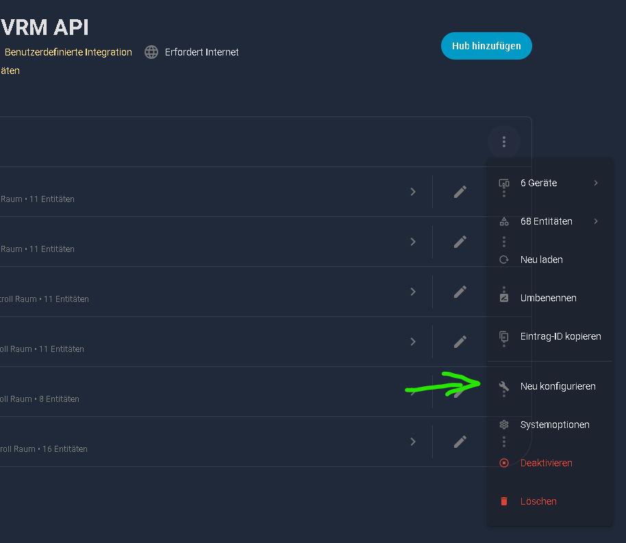

Eine neue Version ist draußen. Nun können auch mehr Geräte je Instance_ID hinterlegt werden und es gibt nach der Erstkonfiguration die Möglichkeit der erneuten Konfiguration, um IDs anzupassen oder hinzufügen zu können. Ich freue mich über Feedback und Screenshots.. :slight_smile: Auf Grund der unterschiedlichen Setups wird das halt bei jedem etwas anders aussehen.
Die alten Sensoren müssen nach dem Update gelöscht werden, weil die neuen Sensornamen jetzt immer die ID hinten als Anhang bekommen!

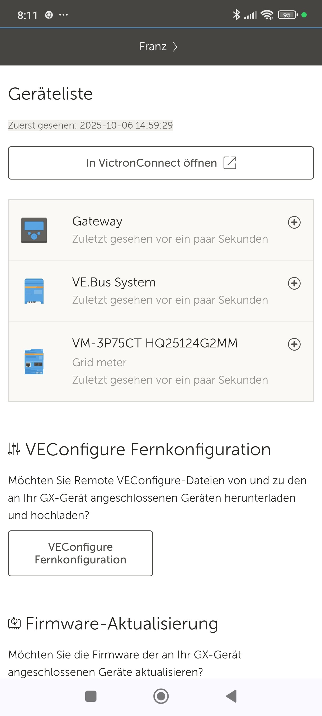

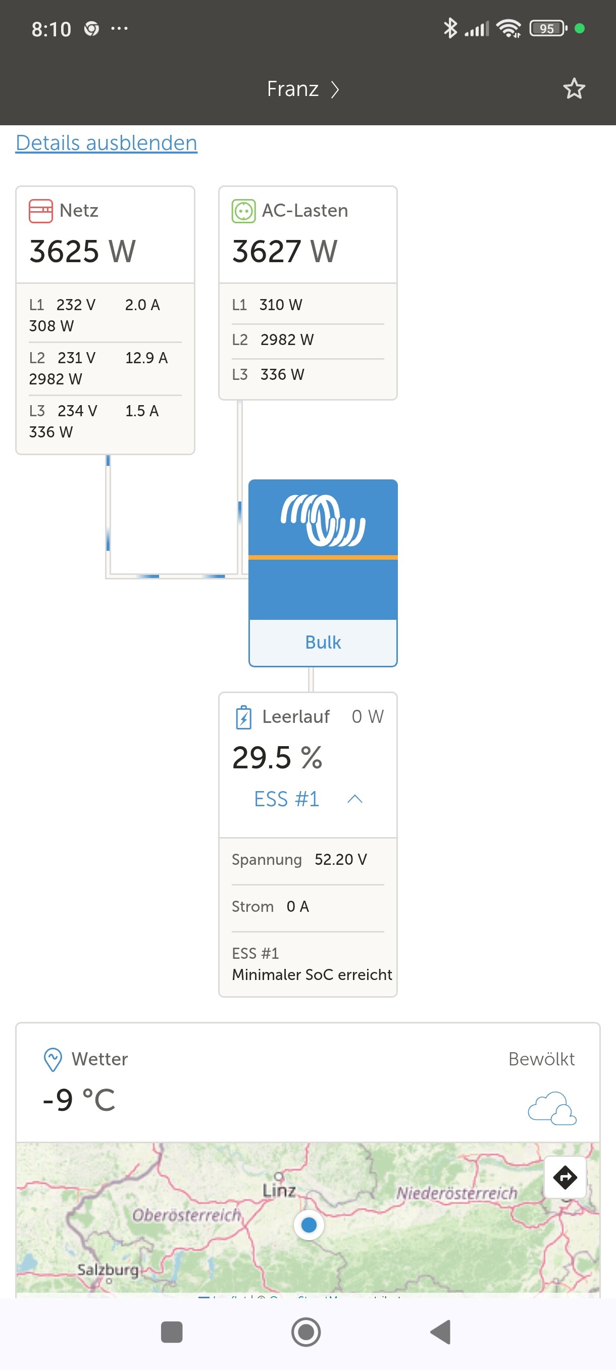

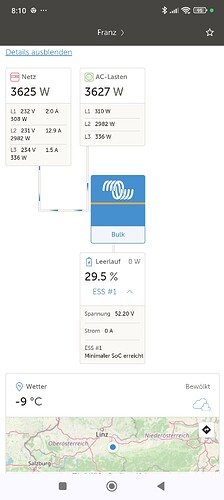

leider wird bei mir nichts angezeigt. Ich weiß auch nicht was mit Side id gemeint ist. Auf den Bildern ist das sehr schlecht zu erkennen. Bei mir in der Browserleiste ist da auch keine Nummer.
ist das evtl. die Benutzer id im VRM Portal unter Präferenzen - Integrationen - Aktive API-Zugriffstoken Benutzer-id ?
obwohl es damit auch nicht funktioniert.
Was kann ich noch tun ?
Hi, im Link muss eine Nummer vorhanden sein. Die wird automatisch für jede Installation erstellt und dem Nutzer von Victron zugewiesen. Gehe mal auf dein dein Dashboard Seite im VRM Portal und dann schaue nochmal oben in den Link für die installation/site_id.
Alles klar, ich habe es gefunden, vielen Dank. Nun funktioniert es

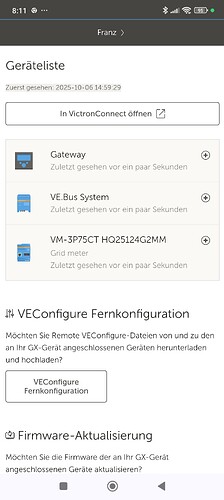

bei mir fehlt leider der Batteriestand in Prozent vom Multiplus.
An was kann das liegen?
Vielen Dank
Markus
Ist eine Lifepo4 Batterie ohne can Verbindung zum Multiplus.
Wie kommuniziert denn der Multiplus mit dem BMS?
Moin, der Multiplus hat keinen Batteriestand. Wie ist denn die Batterie bei dir im VRM Portal angegeben. Die muss dort eine ID erhalten haben. Diese ID kannst du dann als Batterie in der Konfiguration der Integration eintragen.

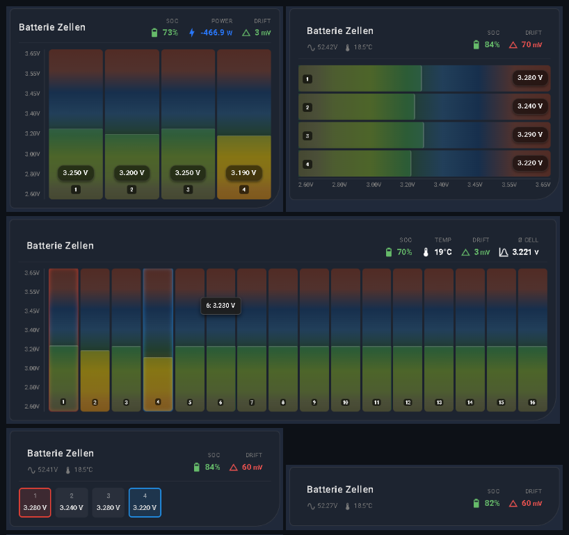

Kannst du denn die Daten vom BMS irgendwie in HA auslesen? Wenn ja, vielleicht ist meine BMS-Battery-Cells-Card eine Möglichkeit für die Kontrolle und Darstellung deiner Batteriezellen.
