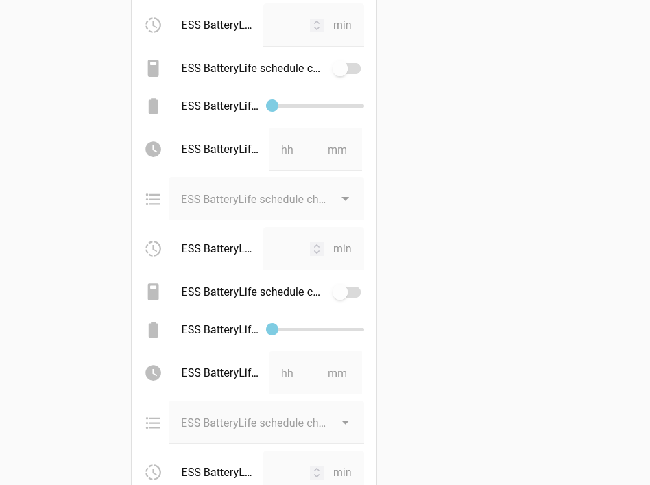

OK. Dann werde ich mal mqtt ausprobieren. Aber mal ehrlich, wann machen die Bauer von Home Assistant die Anzeigen endlich dynamisch.
Man muss ja alles eraten.Ist das so schwer diese Anzeigen in der Breite veränderbar zu machen?
Bis diese Kachel sich dynamisch in der Breite ändert, kannst du auch erst einmal mit dem Mauszeiger auf die zu lange Beschriftung gehen, dann wird dir ein Hilfstext mit der ganzen Bezeichnung angezeigt.
