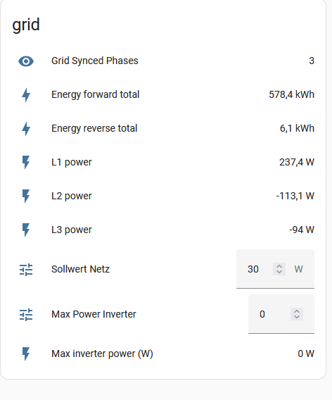

Hier sind die erstellten Entitäten zu sehen:
und hier ein Ausschnitt meines Dashbords:
(bin auch erst am Anfang und verfeinere mir das noch)
