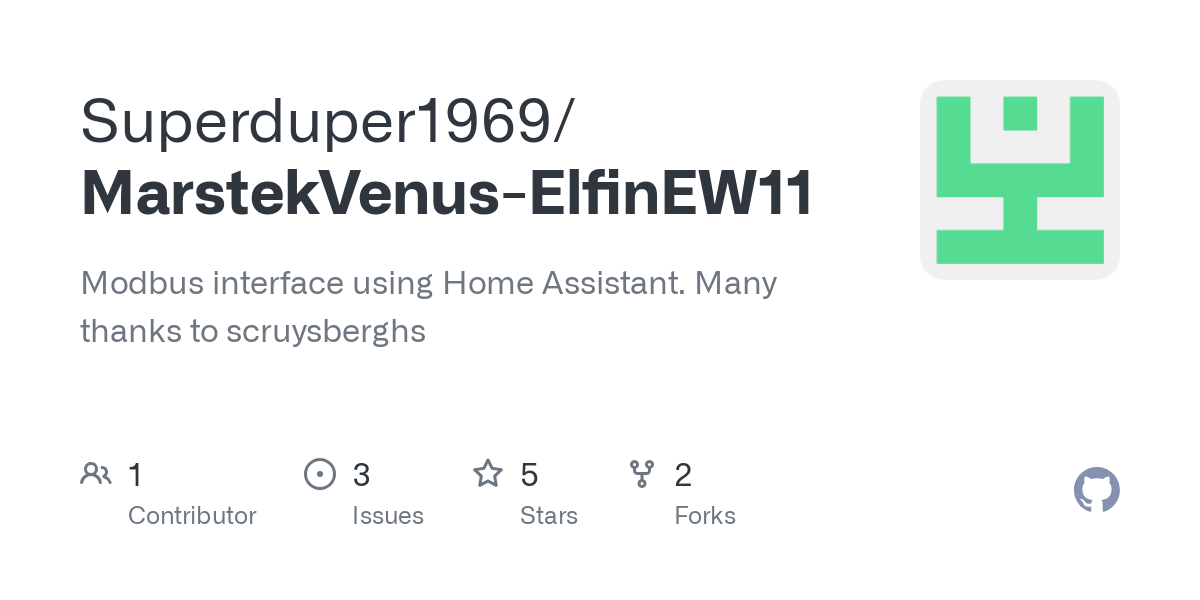

das scheint ähnlich wie beim Jupiter über eine RS485-Schnittstelle mit MODBUS-Protokoll zu funktionieren. Also entweder die Lösung mit dem ESP oder einem “RS485 zu ethernet” Schnittstellenwandler der MODBUS TCP kann (z.B. Elfin EW11) oder direkt den MODBUS über “RS485 zu USB” - Wandler an den HA anschliessen.
Alles sollte machbar sein.

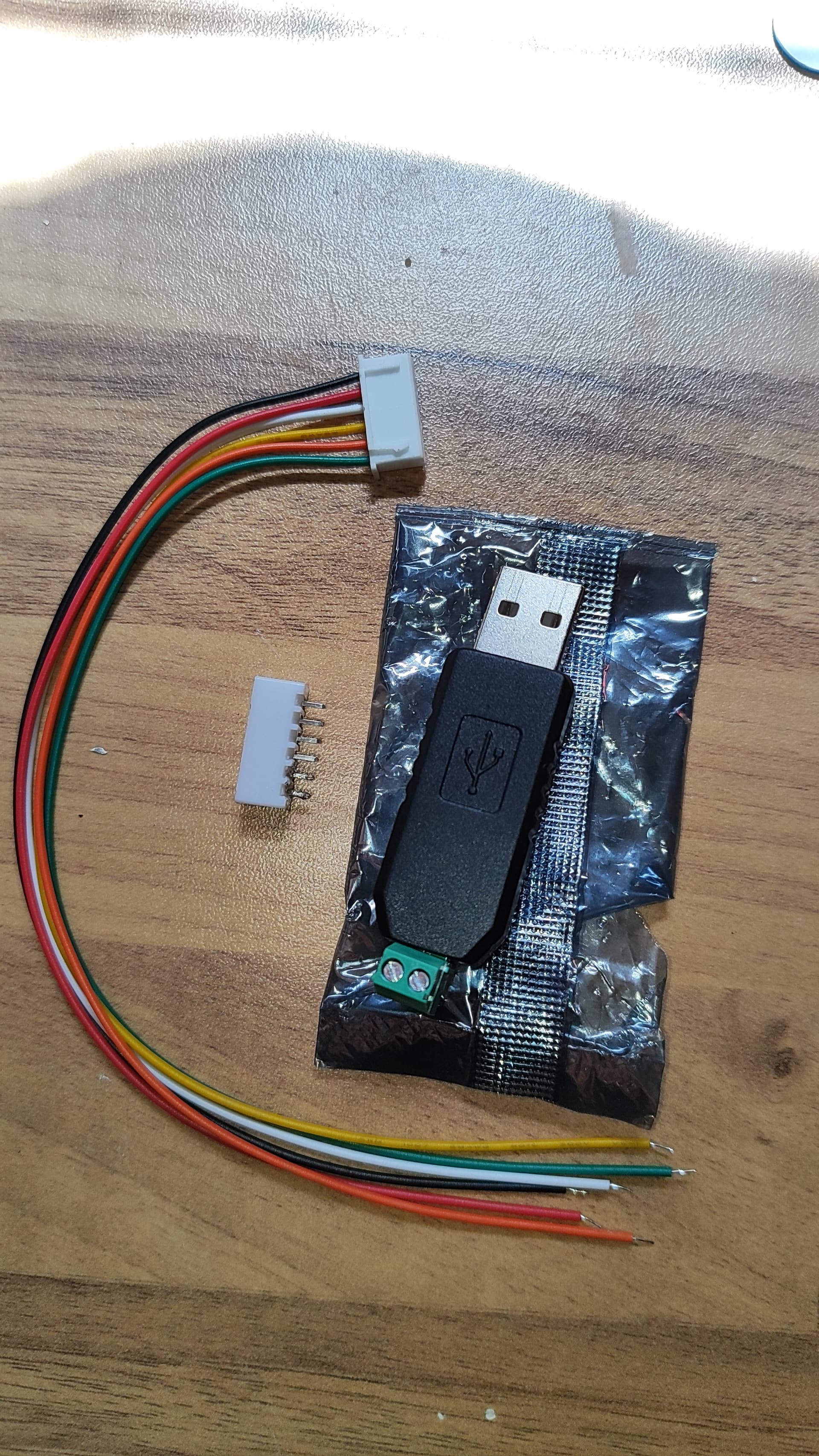

Ich hatte es zuerst über n USB Konverter gemacht
Wenn das jemand haben will, einfach melden. Ist der Verbindungsstecker für das Original Kabel.

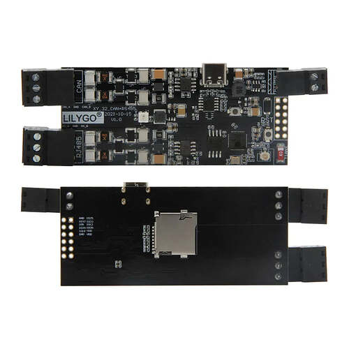

Hab’s dann aber aus Neugierde und um ESP Erfahrung zu sammeln es so gemacht

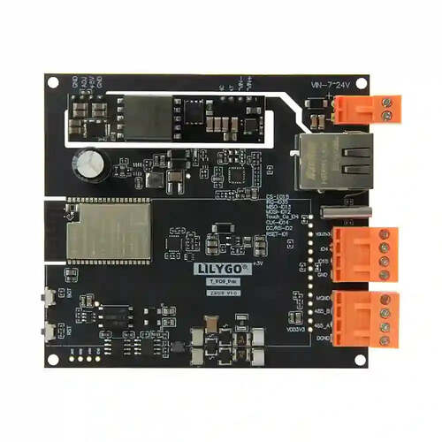

Hardware hab ich den Lilygo T-CAN RS485 WLan
Gibt’s auch als LAN Version

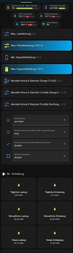

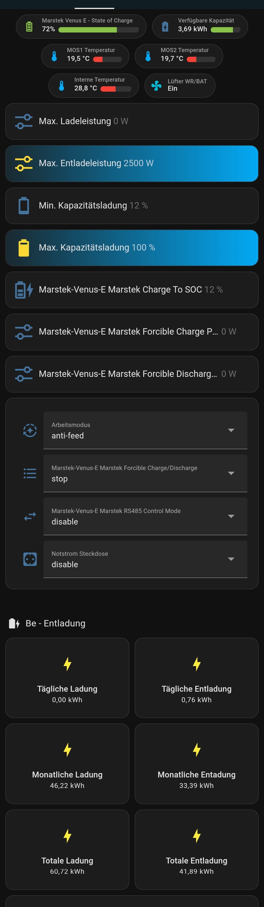

Läuft bei mir per modbus to WLAN Adapter.
Verkabelung ist hier beschrieben:
https://gathering.tweakers.net/forum/list_messages/2282240
Hardware:
https://amzn.eu/d/1DWH867
Ich hab den Akku mit shelly 3rm verbunden.
Von den Werten die per modbus übertragen werden nutze ich nur wenige. Leistung, Temperatur, Akku stand.
