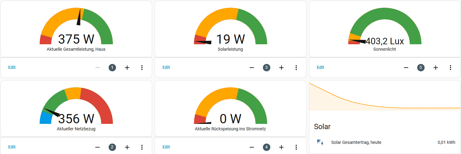

Ich habe mir basierend auf dieser Sichtweise (bitte korrigiert wenn ich das falsch interpretiert haben sollte!) nun folgende Darstellung im HA gebaut:
“Aktuelle Verbrauchsleistung Haus” => “Total active power” wenn > 0 (positiv) + PV Power
Dazu nutze ich folgenden Template Sensor code:
{% set power_from_grid = max(states('sensor.powermeter_hausanschluss_total_active_power') | float(0), 0) %}
{% set power_total = power_from_grid + states('sensor.ecu_current_power')|float(0) %}
{{ power_total }}
Der max(p, 0) sorgt dafür das ich nur positive Werte verwende, aber bei negativen kein “unknown” kommt sondern halt 0.
“Aktuelle Leistung PV” => “Sensor von PV Wandler” (nehme ich direkt vom Sensor des Wandlers)
“Zurückgespeiste Leistung” => “Total active power” wenn < 0 (negativ)
{% set power_to_grid = min(states('sensor.powermeter_hausanschluss_total_active_power') | float(0), 0) %}
{{ power_to_grid }}

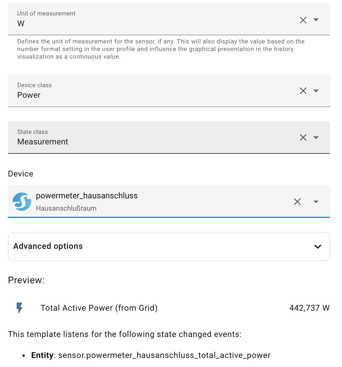

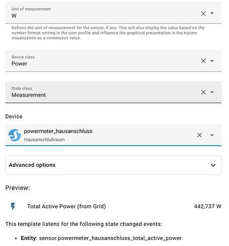

Wenn das bis hierhin alles richtig und schlüssig ist, gebe ich mich an die Verbrauchszähler.
Soweit mir bekannt sorgt die Angabe der State Class “Measurement” doch dafür das die Messwerte länger als die 10 Tage gespeichert werden?
Und die Angabe des Device ordnet den Template Sensor dann dem Device zu als hätte es diesen schon immer selbst erbracht?
Die Device Class Power dient vermutlich dazu den Sensor in bestimmten Integrationen anzuzeigen die nur bestimmte Typen nutzen wollen?
