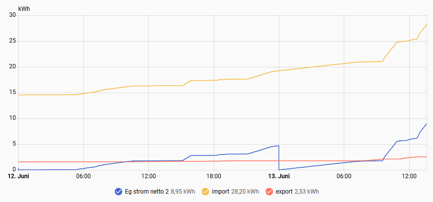

der Verbrauchszähler als Nettozähler mit täglicher Rückstellung angelegt fällt aber nie:
Was ist der Fehler?
Ich habe den Parameter ohne Erfolg geändert:
device_class: energy
state_class: measurement
Das gibt auch einen Fehler im Protokoll.
Ich habe die Eingangssensoren nochmal kontrolliert und die unique_ID des export-Sensors war doppelt eingetragen worden (habe ich nicht geschrieben).
grafik
Ich habe hier auf das aktualiseren Symbol (Kreispfeil) geklickt und dann war der name wieder korrekt und die Sensorwerte / Berechnung damit nach einem Neustart wie erwartet.
