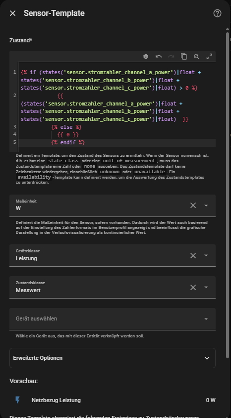

mein Vorredner meint das so :slight_smile:
Einspeisung - Leistung: (Helfer Template-Sensor)
{% if (states('sensor.stromzahler_channel_a_power')|float + states('sensor.stromzahler_channel_b_power')|float + states('sensor.stromzahler_channel_c_power')|float) < 0 %}
            {{ (states('sensor.stromzahler_channel_a_power')|float + states('sensor.stromzahler_channel_b_power')|float + states('sensor.stromzahler_channel_c_power')|float) * -1 }}
          {% else %}
            {{ 0 }}
          {% endif %}
Netzbezug - Leistung: (Helfer Template-Sensor)
{% if (states('sensor.stromzahler_channel_a_power')|float + states('sensor.stromzahler_channel_b_power')|float + states('sensor.stromzahler_channel_c_power')|float) > 0 %}
            {{ (states('sensor.stromzahler_channel_a_power')|float + states('sensor.stromzahler_channel_b_power')|float + states('sensor.stromzahler_channel_c_power')|float)  }}
          {% else %}
            {{ 0 }}
          {% endif %}

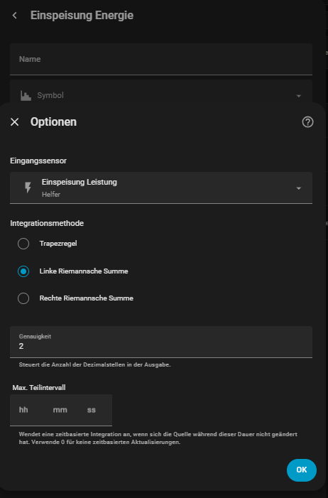

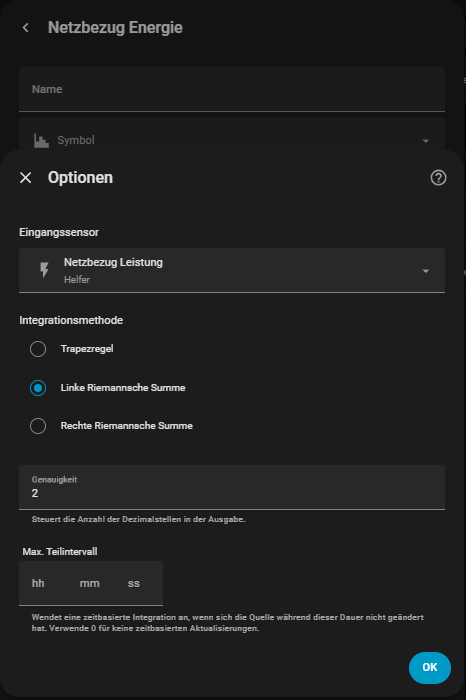

Dann aus diesen Helfern jeweils 1 Integralsensor (linker Riemann) erstellen
Danke nochmal für die Info. Genau so habe ich das ja jetzt auch gelöst und die Werte stimmen dann mit dem Zähler überein.
