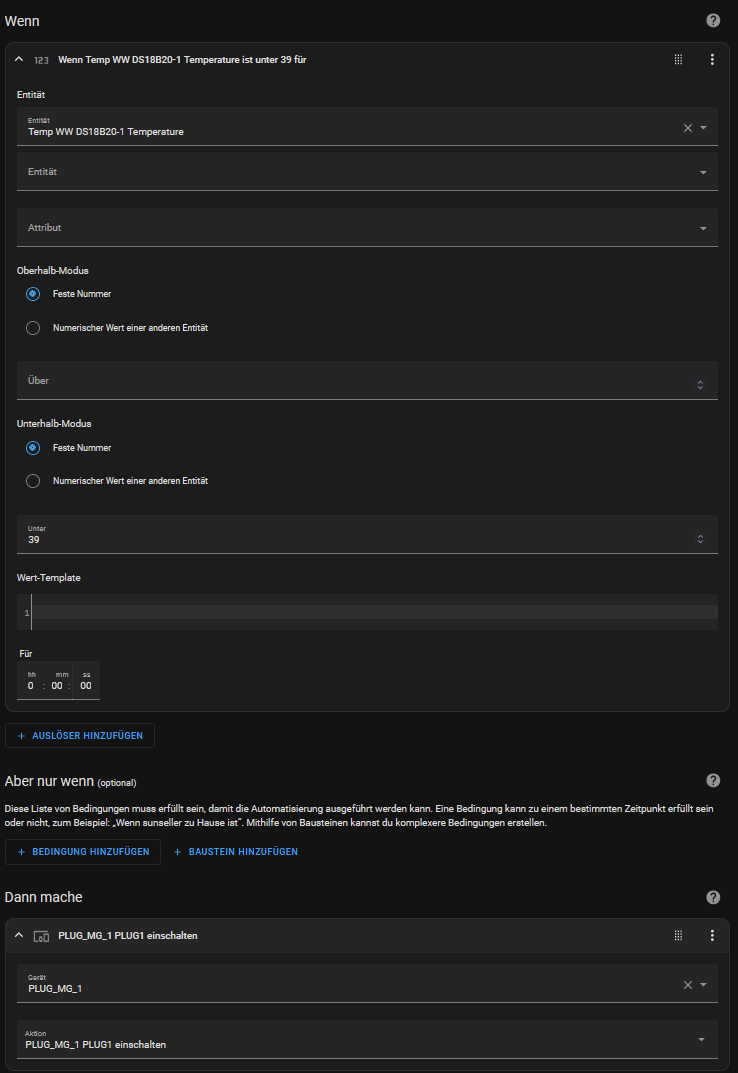

Ich habe versucht “nur mal kurz” eine Automation für die defekte Warmwasserwärmepumpe einzurichten (der Heizstab geht noch)
Wenn die Temperatur im Kessel unter 39 Grad fällt dann schalte den Heizstab an.
Klingt einfach - geht aber nicht an, obwohl der Kessel schon kuschelige 25 Grad hat. :cold_face:
Ich habe schon rumgegooglt, aber nichts gefunden. Wenn ich die Automation manuell starte, geht der Heizstab auch aus.
VG aus dem trüben Hannover
Der Trigger löst nur beim durchschreiten der Grenze aus, sprich wenn er von über 39 auf unter 39 fällt. Dein Sensor ist bereits unter der Schwelle.
Wenn du den Sensorwert in den Entwicklerwerkzeugen manuell auf 40 einstellst, sollte bei der nächsten regulären Aktualisierung des Sensors wieder die 25 überragen werden und die Automation starten.

Update:
getestet und funktioniert - Danke nochmals
