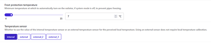

Das haben sie in dem Sinne nicht, man kann es aber indirekt in Z2M einstellen:
So wird, wenn kein externer Steuerbefehl kommt, zum einen der interne Temperatursensor benutzt und der Raum frostfrei gehalten. Etwas anderes kenne ich nicht.
