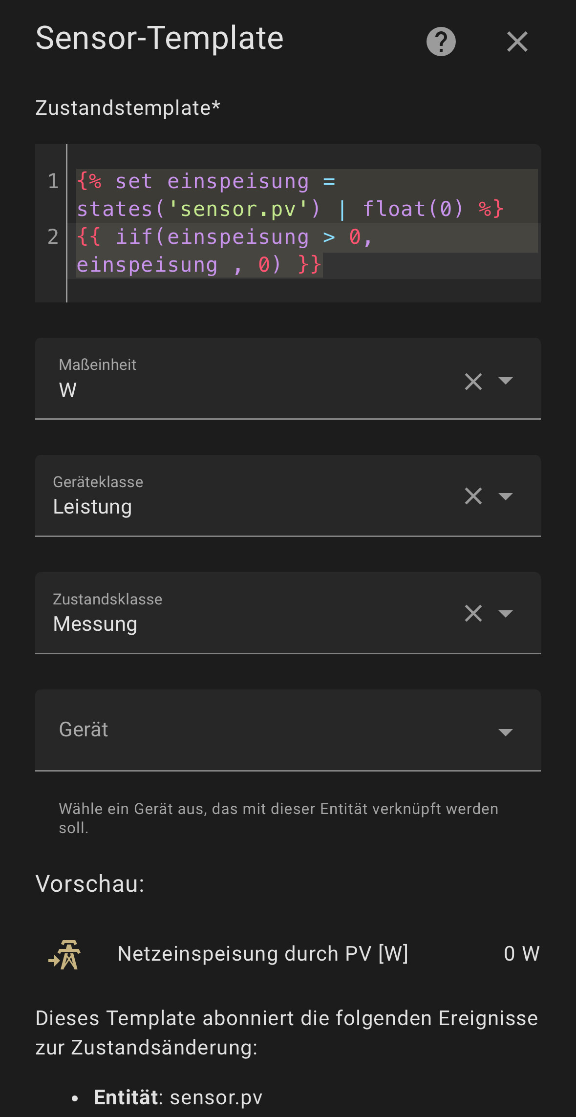

Solch einen Sensor (sensor.pv) habe ich auch. Ich hab zur Lösung zwei Template-Helfer angelegt. Wichtig: es müssen Leistungssensoren (W) sein, keine Verbrauchssensoren (kWh). Die kommen im Nachhinein:
Netzbezug:
{% set bezug = states('sensor.pv') | float(0) %}
{{ iif(bezug < 0, bezug , 0) | round(1) * -1 }}
Einspeisung:
{% set einspeisung = states('sensor.pv') | float(0) %}
{{ iif(einspeisung > 0, einspeisung , 0) }}
Diese Sensoren kannst du anschließend mit jeweils einem weiteren Helfer, dem Integralsensor ( Riemannsches Summenintegral) von W in kWh umrechnen lassen.

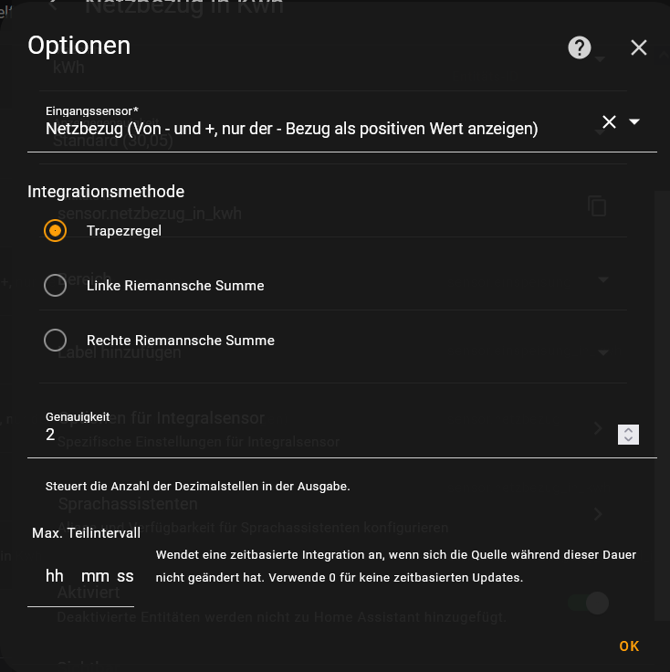

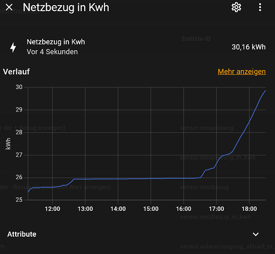

Hallo.
was allerdings noch nicht funktioniert ist die Umrechnung in Kwh… :frowning:
Scheint so als würde der Helfer Integralsensor die Werte addieren… das ist aber so nicht gewollt?
Habe auch alle 3 Einstellungen hier getestet:
Trapezregel, links und rechts…
sieht dann aktuell so aus:
Dabei möchte ich doch nur den aktuellen Wert in W in KhW angezeigt bekommen.
Habe jetzt schon mehrere Videos gesehen, wo es allerdings so beschrieben wird mit dem Integralsensor: Riemann-Summenintegralsensor erstellen.
Was mache ich noch falsch?
Danke für die Info
Natürlich wird addiert, das ist Sinn und Zweck eines Verbrauchzählers. kWh bedeutet ja, dass Watt pro Zeit betrachtet werden.
Wenn du die momentane Leistung wissen willst, hast du ja den Watt-Sensor.
Und linke Riemannsche Summe ist die beste Wahl.
