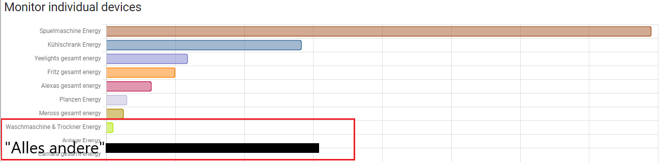

Ich möchte gerne wiessen wie viel Energie im Haus verbraucht wird aber nicht von irgendwelchen Sensoren getrackt wird. also eine Energieanzeige für den “Rest” im Haus.
es soll mal so aussehen:

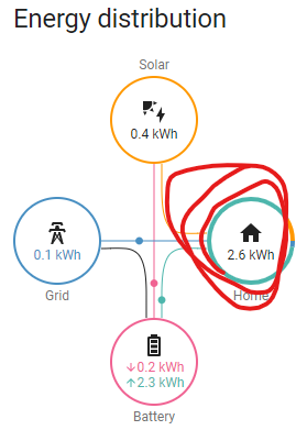

jetzt müsste ich nur alle Devices addieren und dann von dem gesammtverbrauch im Haus abziehen um auf den wer zu kommen.
jedoch hänge ich jetzt an der stelle wie ich an den Gesammtverbrauch im Haus komme, Stromzähler allein geht nicht wegen PV/Batterie…
jetzt wird der Wert aber in HA schon berechnet vom Energy Dashboard hier:
aber den wert kann ich in HA nirgends zum auslesen finden.
ist der irgendwo versteckt? oder gibt es vielleicht eine bessere Lösung für mein “Problem”?
