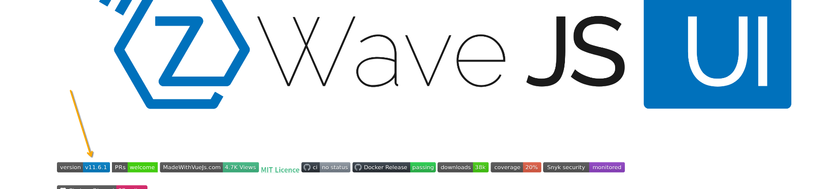

Du hast ein Add-on installiert, das dir die Funktion ZWave gibt, dieses Add-on wird vom Maintainer (dem Entwickler) in einer Version 5.3.1 auf Github gepflegt, ist also die Version, des Add-on, aber nicht die Version der Software, die im Add-on ausgeführt wird, das ist Version 11.6.1, wie du auch auf der Seite von ZWave-js-ui nachlesen kannst
