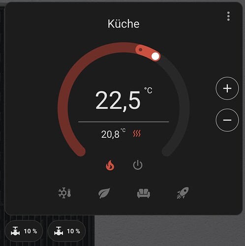

Hallo, ich bin hier am verzweifeln. Bis vor ein paar Updates von Versatile Thermostat lief alles wie es soll. Mittlerweile ist da der Wurm drin.
Die Steuerung will ab und an einfach nicht regeln.
Die Ventile bleiben bis zur nächsten Zeitsteuerung immer auf diesen 10% Einstellungen. Dabei ist es aber klar das der Raum auf 22,5° aufgeheizt werden soll.
Ich habe bemerkt, wenn ich den Home Assistant neu starte, das sich die Regelung dann wieder einpendelt. Kann es sein, das die Einstellungen/Grundeinstellungen von VT bei mir nicht sind wie sie sollten? Kann mir jemand dabei mal helfen?

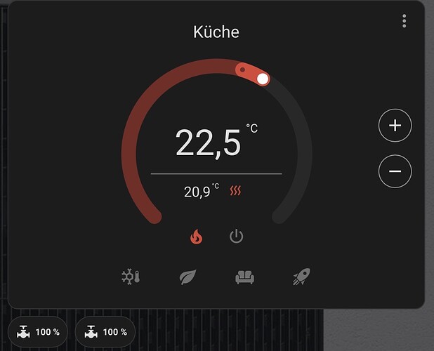

EDIT: Nach dem Neustart gerade:
Erst stellten sich die Thermostate auf 0% und danach dann auf 100% wie es soll. Ich denke das sie nun korrekt regeln, bis zum nächsten „Verstoß“.

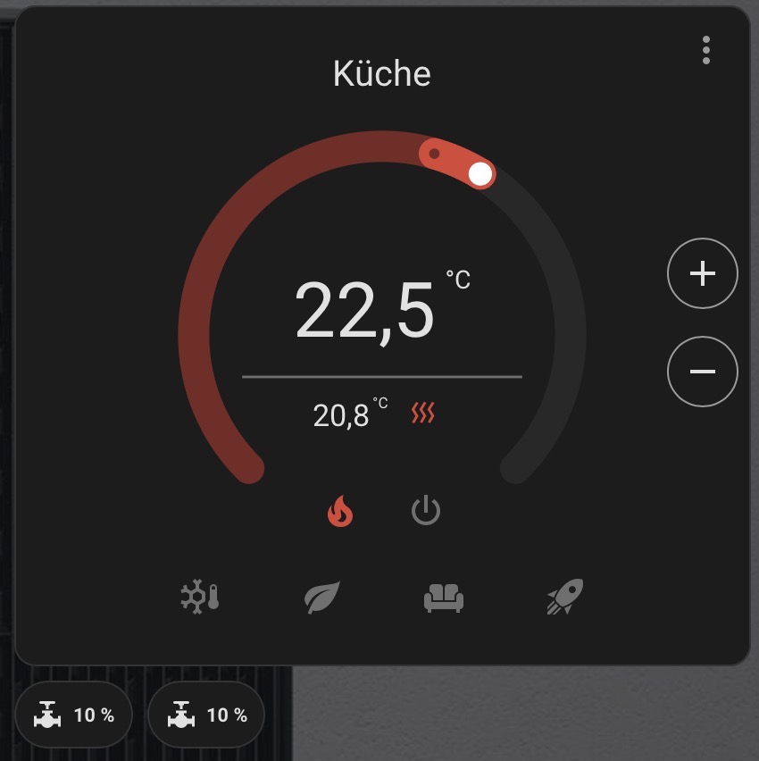

Heute wieder bei einer Gruppe alle auf 0% aber eines verbleibt auf 10% Öffnung. Auch das kommt jetzt öfter vor. Starte ich HA neu dann sind alle wieder parat…
