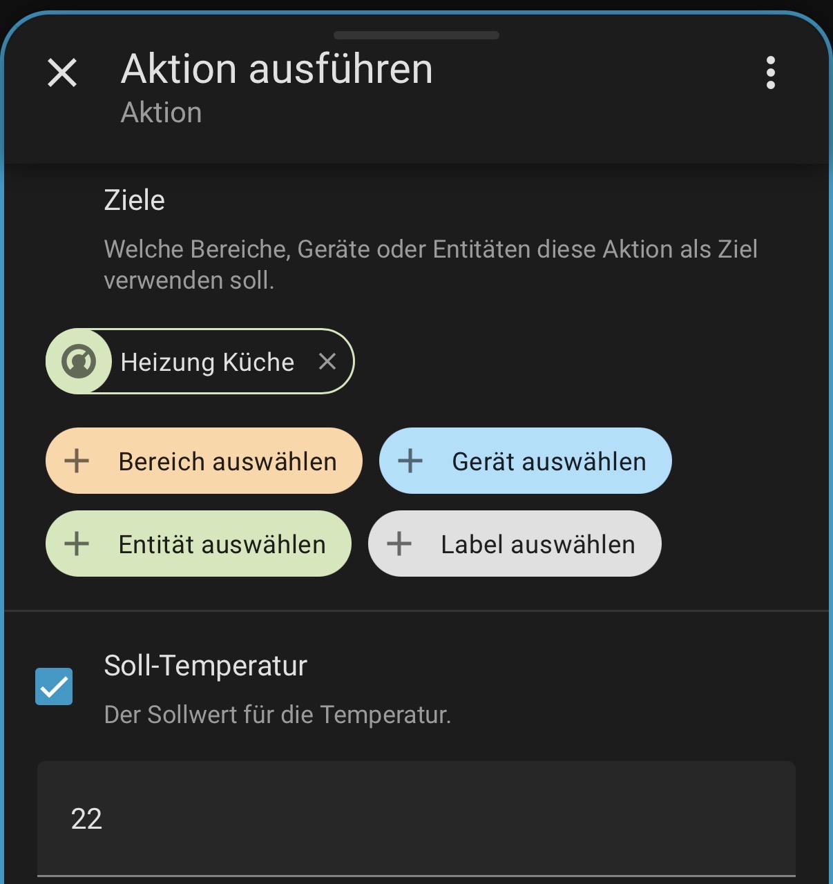

Aktion → Klima → Soll-Temperatur einstellen
Als Ziel die Climate Enthält auswählen und die Soll Temperatur eintragen.
@Osorkon Klasse, das hat mir gefehlt. Hatte die Erwartung, dass ich das Thermostat bei der Automation unter Gerät finden kann. Wusste nicht, dass man den Schritt über Klima gehen muss.
