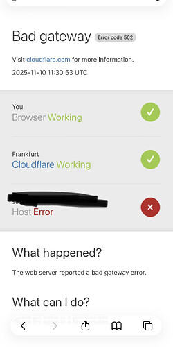

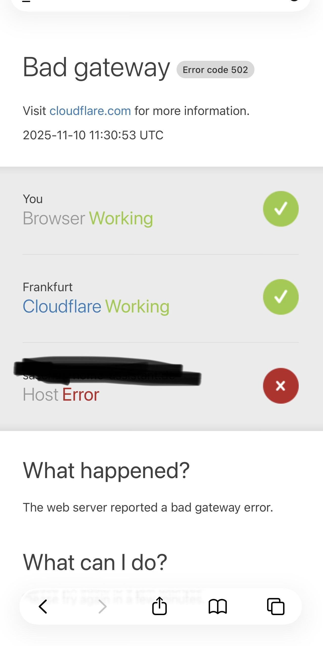

Seit einigen Wochen habe ich das Problem, dass Home Assistant immer wieder die Verbindung verliert.
Was meine ich damit?
Mein HA läuft über den Virtual Machine Manager meiner Synology.
Das hat auch immer gut funktioniert. Jetzt ist es so, dass die Verbindung max zwei Tage hält und dann HA nicht erreichbar ist. Siehe Screenshots.
Nicht erreichbar bedeutet, weder auf der internen- noch auf der externen URL.
Abhilfe verschaffe ich mir momentan, dass ich den VMM Neustarte. Das kann ja nicht die Lösung sein.

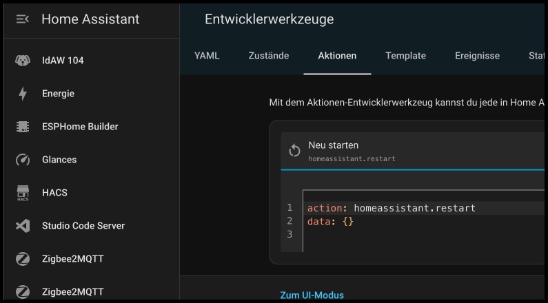

Keine Ahnung was ich mir für Probleme alles erspare seit ich vor 2 Jahren eine Automation erstellt habe die jede Nacht um 03:45 den ganzen HomeAssistant Computer neu startet.
Vielleicht wäre das eine Lösung für dich.

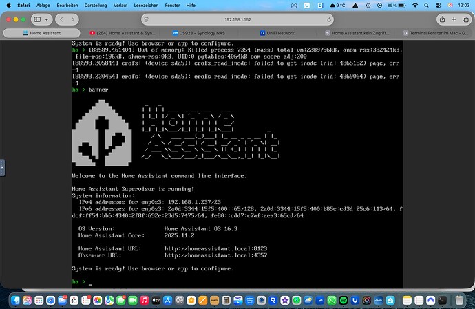

Hier mal ein Bild vom Terminal. Das sieht doch eigentlich alles gut aus? Dort stehen doch die IP Adressen. Die Seite ist aber nicht erreichbar.
Aber nicht mit all den Fehlermeldungen!!! Da stimmt doch etwas nicht.

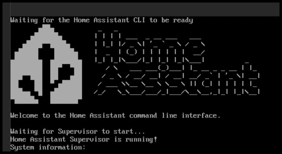

So sollte es aussehen….
Kannst du mir vielleicht schreiben, wie du die Automation erstellt hast?
Nicht nur Screenshots machen sondern auch lesen. Da steht doch ganz oben Out of memory. Und wenn kein Speicher mehr übrig bleibt wirft der Kern Prozesse raus. Je nachdem welchen es erwischt merkt man das schneller oder erstmal gar nicht.

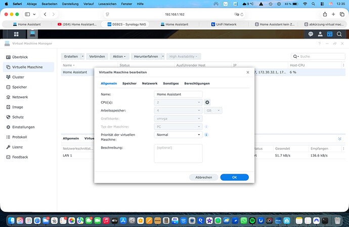

kannst du mir sagen, welchen Speicher ich erhöhen muss?
ist es hier in der VMM?
Erst einmal wäre zu klären wie viel RAM überhaupt in Deiner DS steckt und wenn davon genug vorhanden ist, also auch für die anderen Aufgaben die Deine DS sonst noch so erledigt, dann kannst Du den Arbeitsspeicher bei der HA VM z.B. auf 6 GB RAM erhöhen. Also die VM stoppen und dann bei Arbeitsspeicher 6 GB RAM einstellen.
Wobei mit aktuell 4 GB RAM müsstest Du schon eine recht umfangreiche HA Installation haben, damit der das RAM tatsächlich ausgeht. Oder halt irgendwelche Addons die sehr RAM-hungrig sind. :laughing: Ich vermute aber eher das da irgendeine Integration oder Addon “Amok läuft” und immer mehr RAM “frisst”. Auch das Verhalten das Du HA erst nach 2 - 3 Tagen Laufzeit nicht mehr erreichen kannst spricht eigentlich eher dafür.
