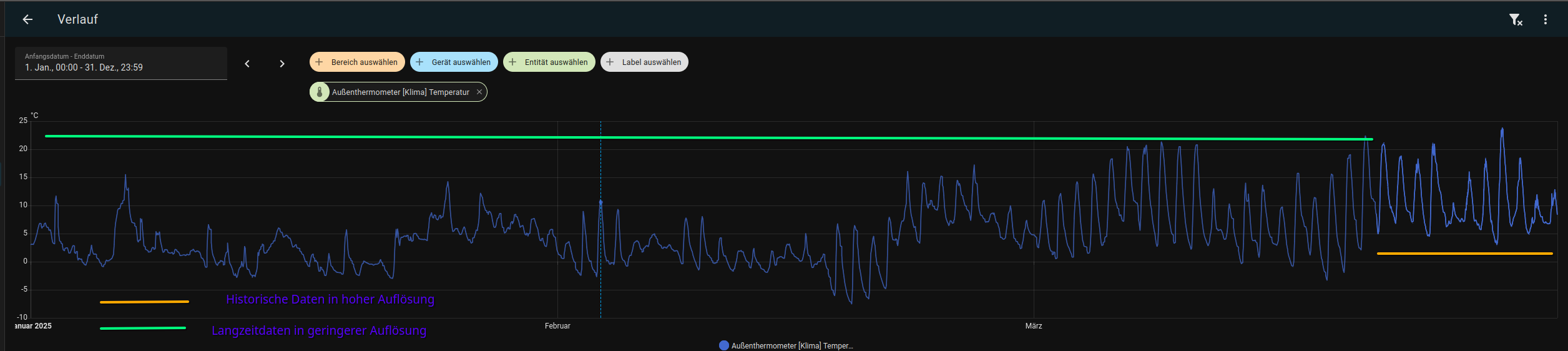

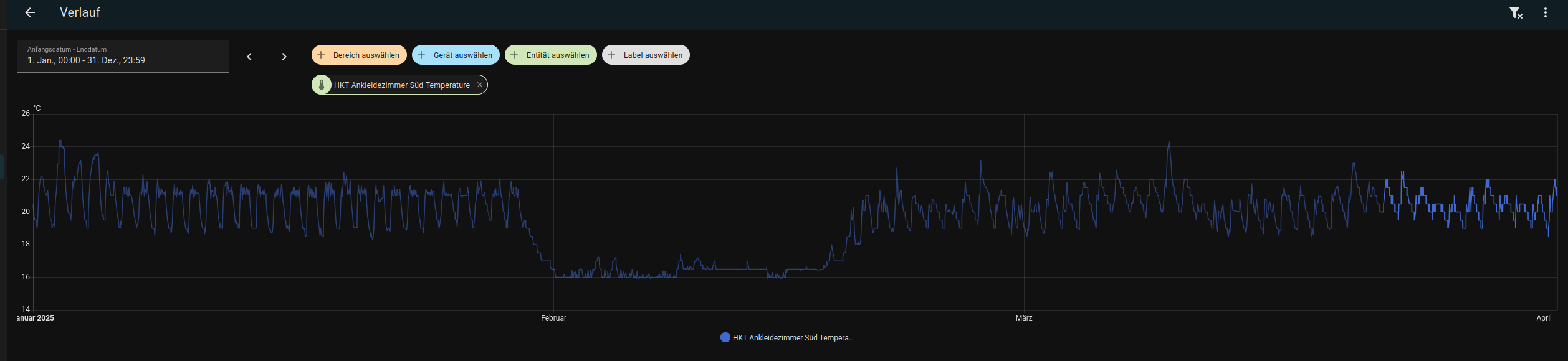

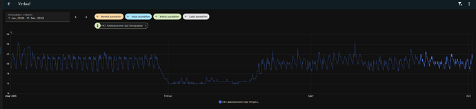

der sollte eigentlich in den Langzeitdaten vorhaden sein!
Siehe:

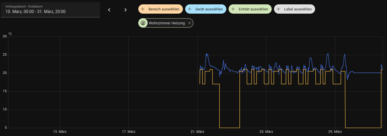

Zeig mal Dein Problem
was ist denn da was, beider Temperaturen?
Kannst Du mal eine einzelne Entität aufrufen, denn ich habe keine Ahnung, was sich dahinter verbirgt
grafik
Hast Du da selbst etwas zusammen gebaut?
Das sieht aus wie meine Heizungsgruppen bzw Thermostate unter Homematic, die haben nur eine Kurzzeit Statistik.
Die Temperatur selbst hat eine eigene Entität mit Langzeit Statistik.
Eigentlich ist das nur ein Thermostat. Habe Homematic noch auf dem alten Weg per yaml eingebunden.

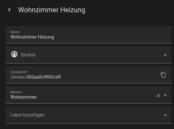

Unter Enwicklerwerkzeuge → Zustände sieht das so aus:
climate.002aa0c9903cd9
hvac_modes:
  - auto
  - heat
  - "off"
min_temp: 4.5
max_temp: 30.5
target_temp_step: 0.5
preset_modes:
  - boost
current_temperature: 21.4
temperature: 20.5
preset_mode: none
interface: ip
battery: High
rssi_device: -60
valve: 4
level: 0.1
mode: null
voltage: 2.7
friendly_name: Wohnzimmer Heizung
supported_features: 401
binary_sensor.002aa0c9903cd9_low_bat
interface: ip
battery: High
rssi_device: -60
valve: 4
level: 0.1
voltage: 2.7
device_class: battery
friendly_name: 002AA0C9903CD9 LOW_BAT

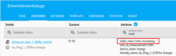

Ich vermute mal das @dp20eic darauf hinaus wollte das Du Dir da anschauen kannst welche StateClass ein Sensor hat. Also z.B. SensorStateClass.TOTAL_INCREASING
Für diesen und die die hier sonst noch so genannte werden,
gibt es dann auch eine Long-Term-Statistik.

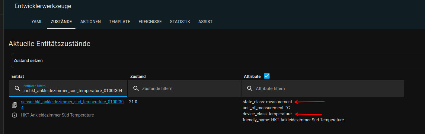

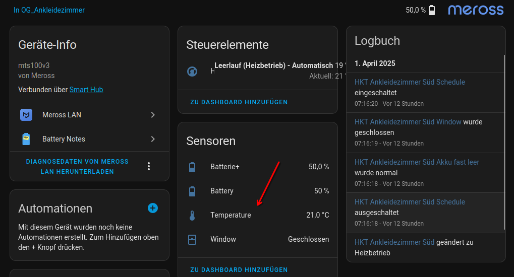

damit geht das auch nicht, da müsste entweder die current_temperature genutzt werden
Z.B. von meinem Thermostat
Auch Batterie, geht so nicht, Du musst Dir eine Entität suchen, wo es das gibt.
state_class: measurement
und
Es werden nur Werte in die Langzeittabellen geschrieben, die state_class: messurement haben und bestimmte device_class
P.S.: ja, nur dass es glaube ich einfach nur darauf ankommt, das es ein Attribute state_class gibt.

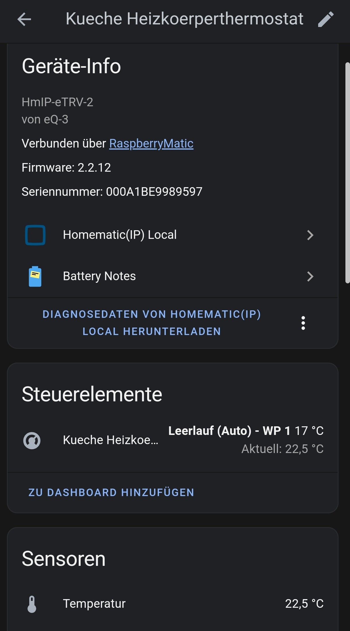

Ich nutze meine HomematicIP Geräte über Raspberrymatic und der HA Integration Homematic(IP)Local.
Da gibt es ua auch den Temperatur Sensor.
Homematic(IP)Local muss ich mir dann wohl mal anschauen.
