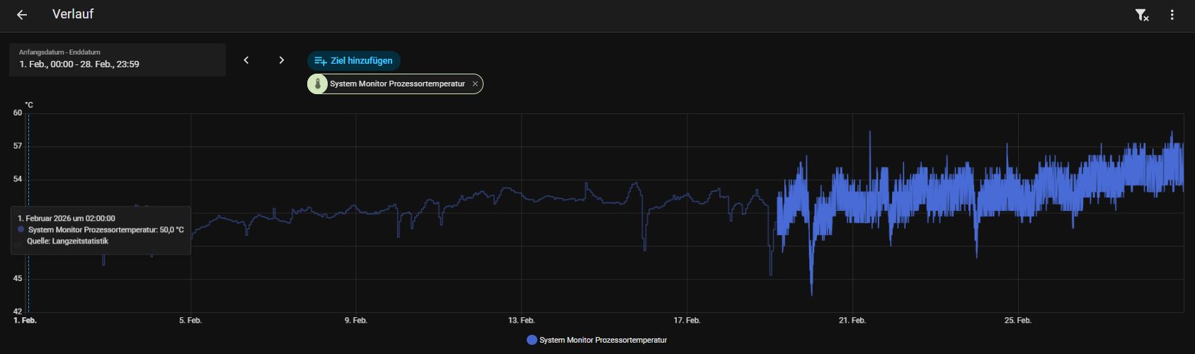

Strom und Temperatur werden nach den 10 Tagen eigentlich in geringerer auflösung in den Long term Statistics gespeichert.
Hellblau ist Short term (die standart 10 Tage) das dunklere blau long term.

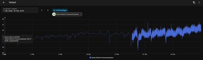

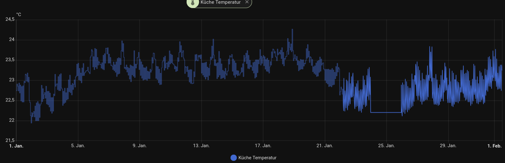

Bei den meisten Geräten, bspw. Temperatursensoren etc., funktioniert die Darstellung wie oben im Bild gezeigt. Nur beim Raspberry, auf welchem HA läuft, leider nicht.
Und welche Integration wird da für die “Raspi-Temperatur” genutzt?
Bei mir ist es die “System Monitor” - Integration, da sehe ich keine fehlenden Daten.

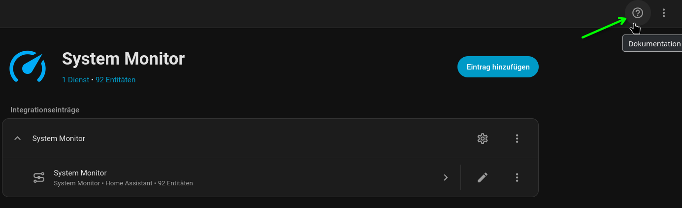

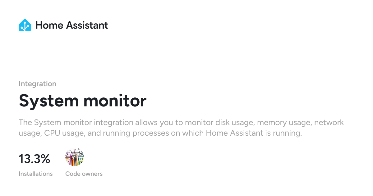

Erster Anlauf wäre immer die HA Dokumentation.
Kommst auch ganz einfach von HA aus hin:
