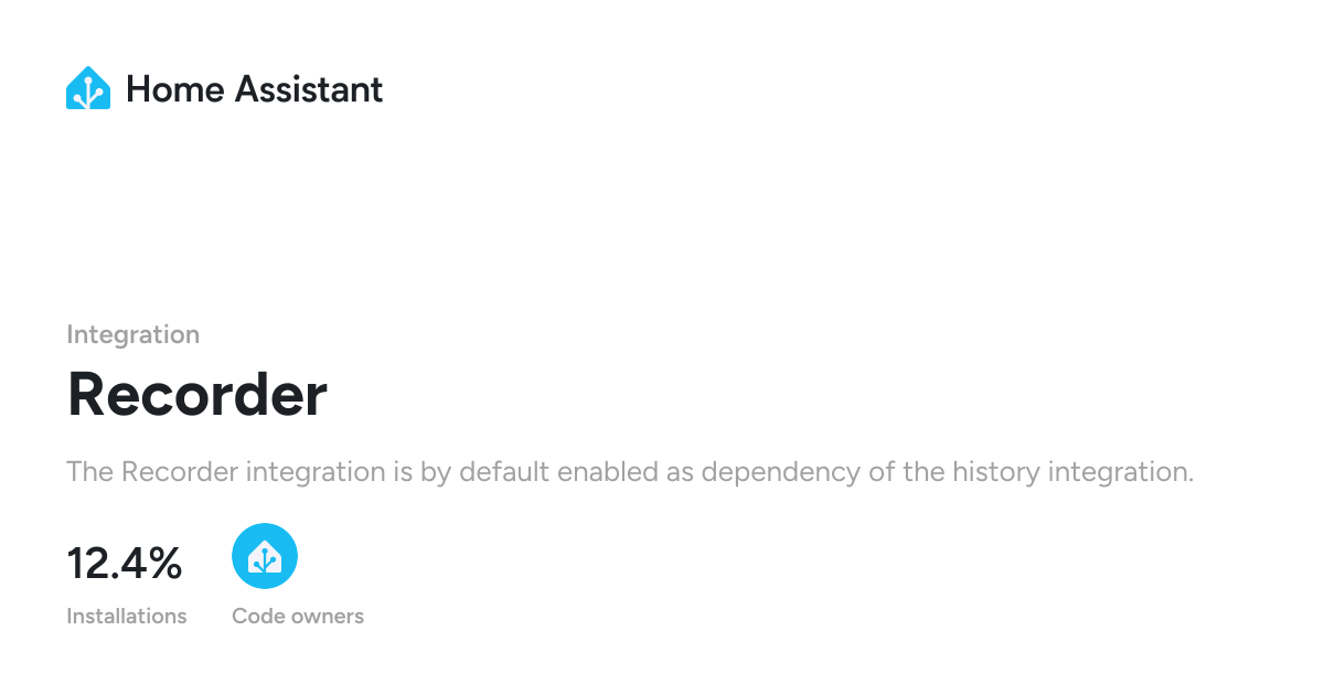

Einfache Datenbank Auswertungen, kannst Du auch einfach über die Aktion.
recorder.get_statistics erledigen.
Siehe auch die Doku des Recorders:

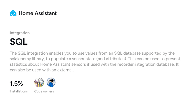

Die SQL Integration wäre auch noch einen Möglichkeit:
