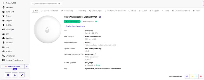

Was passiert in Z2M auf der Info-Seite des Sensors, wenn du auf die Mitte (Tropfensymbol) drückst? Geht am Sensor die blaue LED an? Hast du ausreichend Router in der Nähe?
Die LED blinkt beim Knopfdruck. Der Sensor steht im selben Raum, 216 lqi sollten reichen.
Und die Info-Seite?

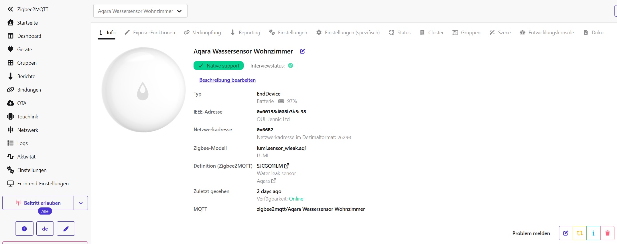

Mach bitte mal einen Screenshot der Seite.
Das ist das komische, auch da sieht alles normal aus
Tu dir bitte selber den Gefallen und beantworte die Fragen die dir gestellt werden oder beachte die Hinweise. Ohne Screenshot kann ich nur raten: Der ist Kaputt oder auch nicht.

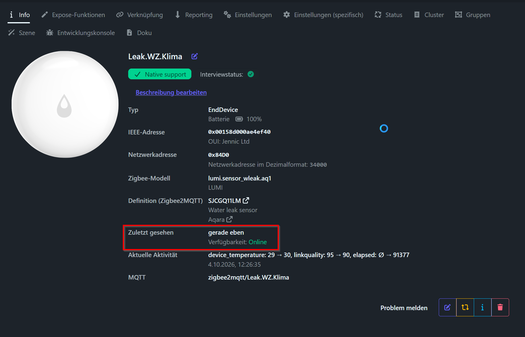

Ich verstehe es nicht. Hab bisher mehrfach neu verbunden und es lief nicht. Jetzt nach dem Screenshot ist auf einmal alles wieder ok. Alles komisch.
Wenn du den Knopf am Sensor gedrückt hast, sollte last seen nicht auf 2 Tage stehen, das sagt mir, dass der Sensor eventuell einen schlechten Empfang hat. Die Aqara Endgeräte sind sehr zickig und verbinden sich nicht mit jedem Router/Coordinator.
