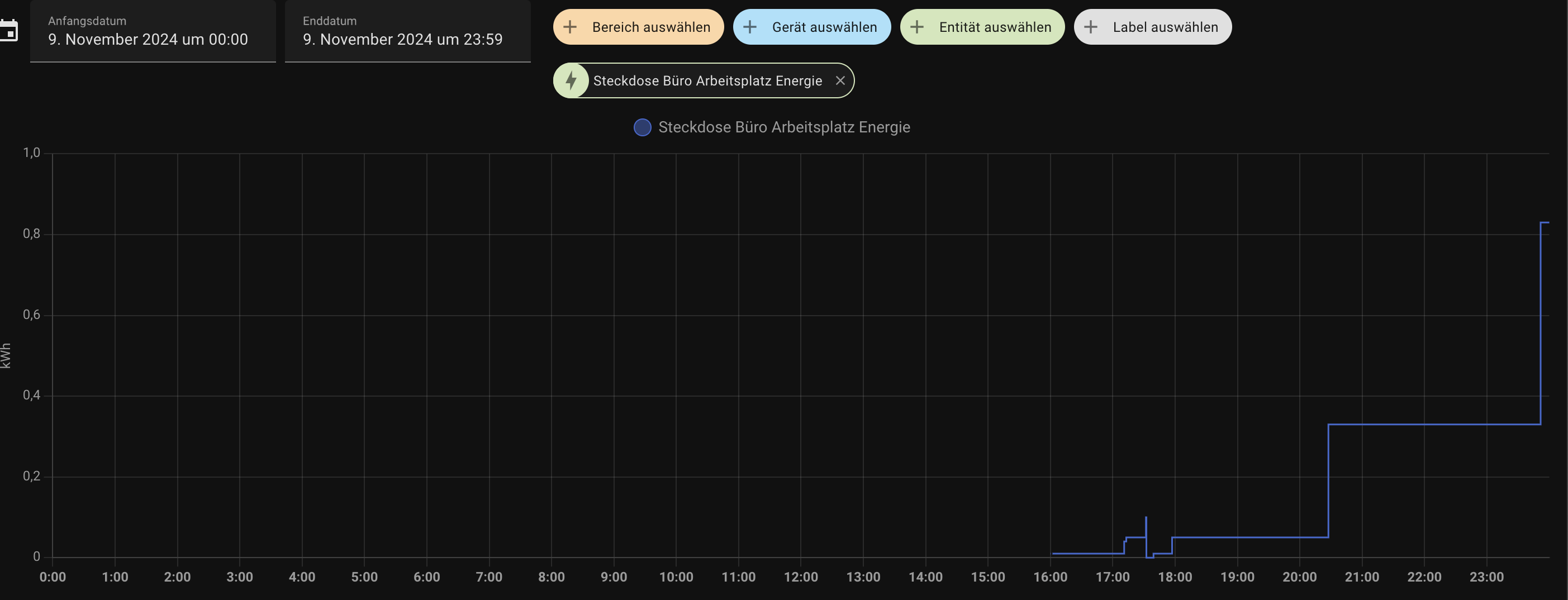

Ich nutze die SP 240 und habe schon so einiges probiert. Auch die aktuelle Firmware hat keine Besserung gebracht. In einem andern Beitrag habe ich die Information gefunden das man die Berichtswerte anpassen sollte. Auch das hat nichts genützt .
In deinem Screenshot sehe ich, das du die Werte nicht angepasst hast, also wird eine Anpassung nicht gebraucht.
Das ist der Verlauf der Energie. Eine Änderung hat es nur gegeben wenn ich in ZigBee2MQTT einen Refresh bei der Energie gemacht habe. Meine Erwartung wäre gewesen, das ich eine kontinuierliche Summierung der Energie bekomme.
Noch eine Info: Ich nutze SLZB-06 als ZigBee Gateway im “Koordinator”- Modus. Das sollte aber passen, richtig?
