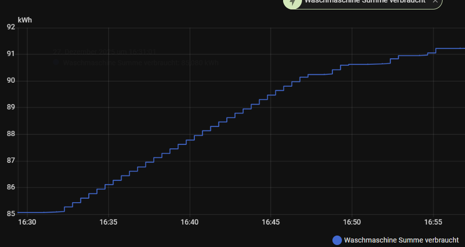

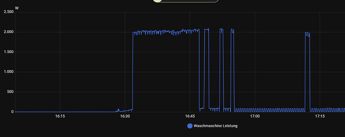

Was erscheint Dir nicht plausibel?
Für mich passen die zwei Graphen zueinander.
In der Zeit von 16:30 bis 16:45h soll die Waschmaschine 4kWh verbraucht haben. Es lagen aber mehr oder weniger 2kW an…. Und das über 15min…
Oder habe ich hier einen Denkfehler?
Du hast recht, die absolut Wert habe ich mir gar nicht angeschaut.
15 min 2000W sollten 0,5 kWh ergeben und nicht 5 kWh.
Sieht nach einem glatten Faktor 10 aus.

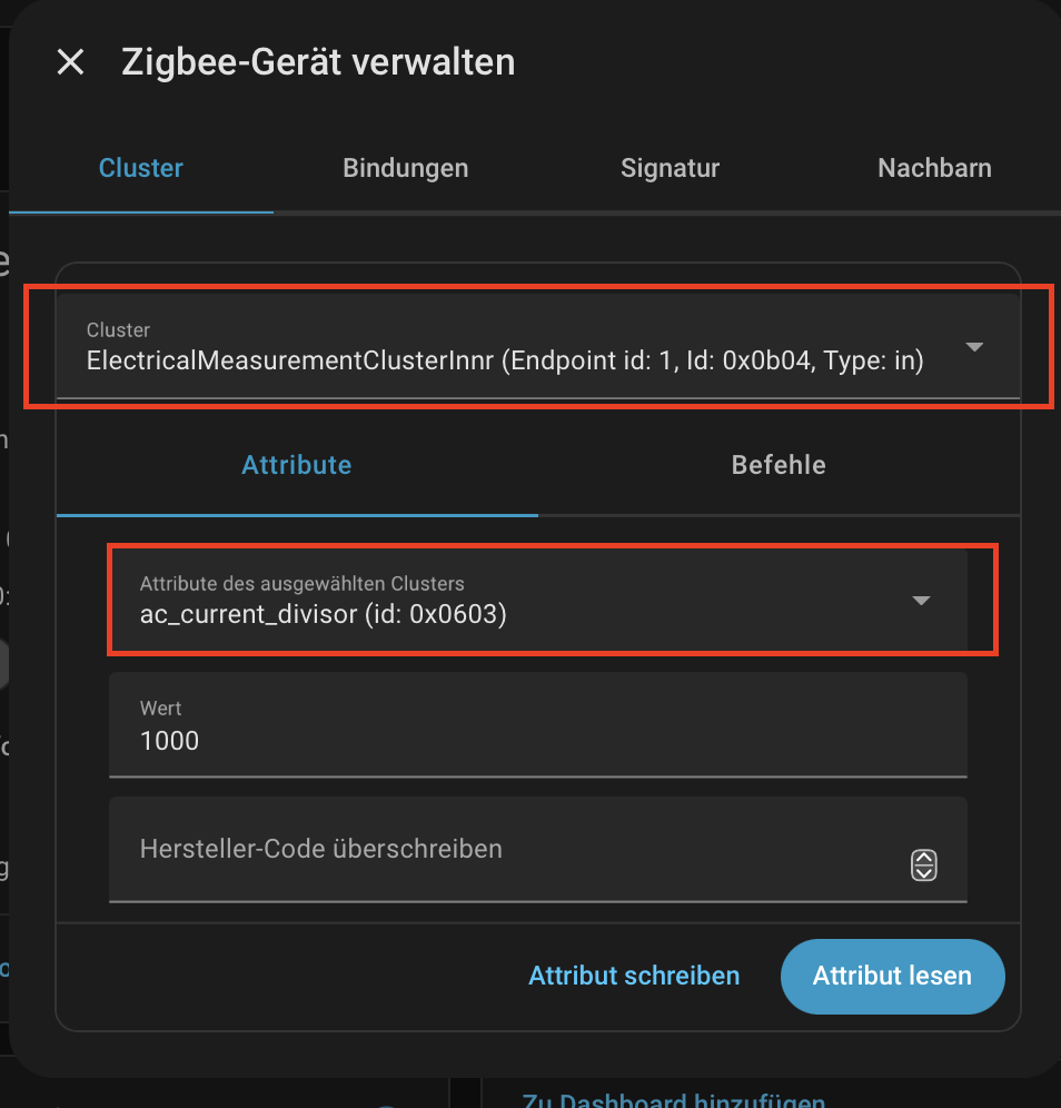

Um welchen INNR Plug handelst es sich den genau?
Den multiplication Faktor für die Energie sollte Du Du einstellen können.
Egal ZigBee2MQTT oder ZHA.

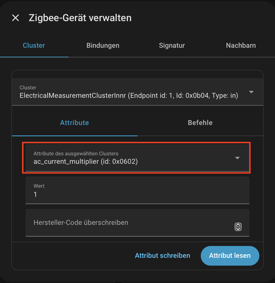

Es müsste das Cluster ElectricalMeasurementClusterInnr sein
Und as Attribut: ac_current_divisor bzw. ac_current_multiplier
ok. das wiederum habe ich nicht “gesehen”.
Keinen blassen Schimmer, was Du meinst und wo ich das einstellen kann. Habe in den Konfigurationen nichts gefunden.
Führst Du mich mal?

Ich habe hier allerdings nur den SP120 am Start.
Auch ist das von mir genannte Cluster und Attribut nur einen Annahmen von mir.

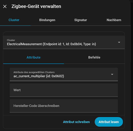

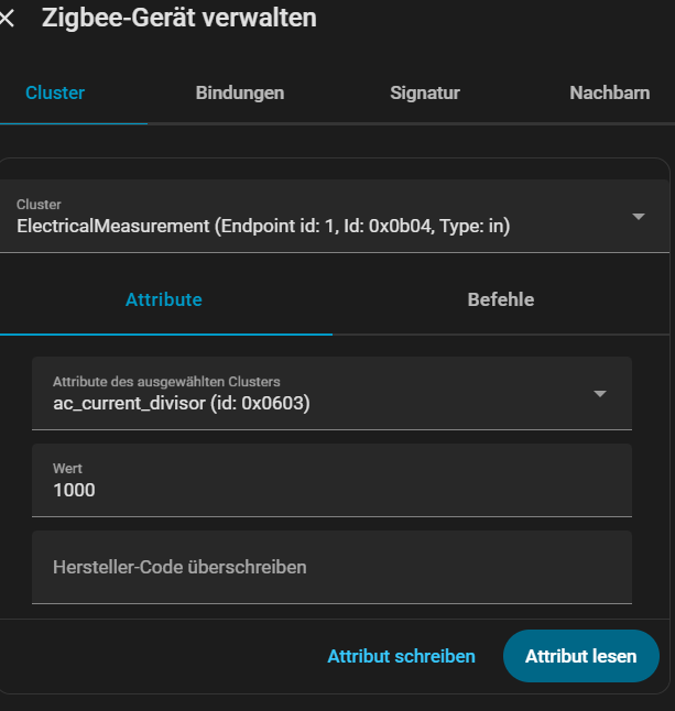

Versuchen , können wir es trotzdem

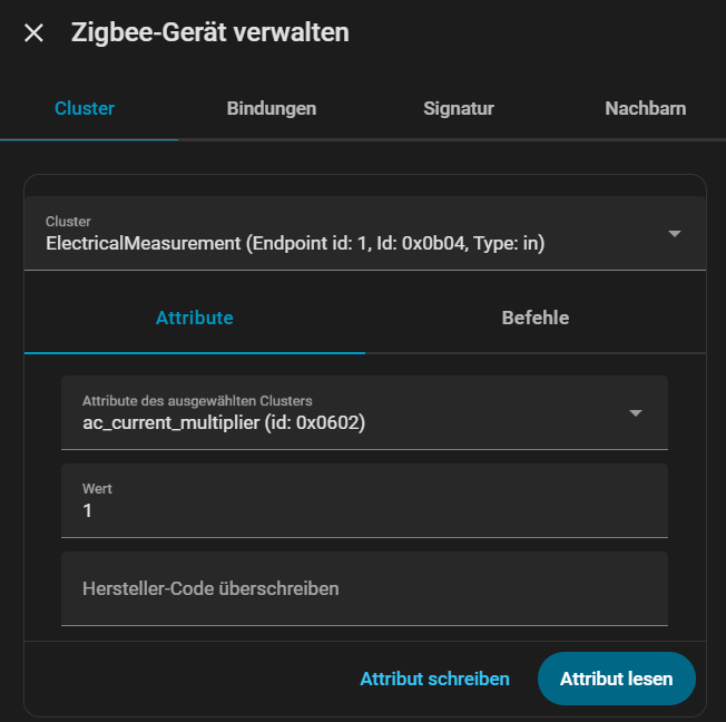

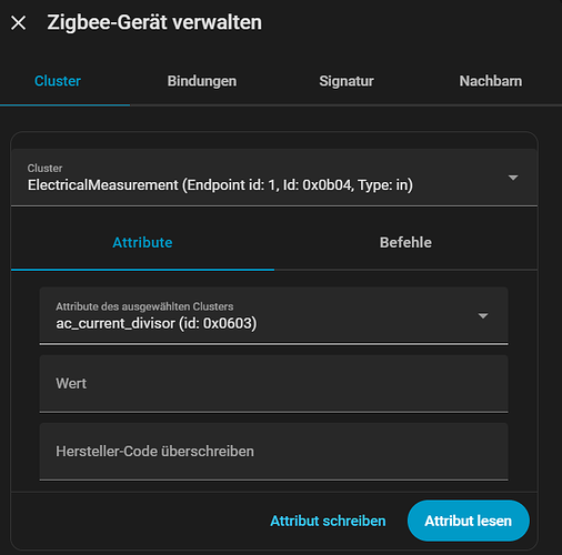

Attribut lesen
Welche Werte werden ausgelesen?
Du musst noch auf Attribut lesen klicken, damit die Werte ausgelesen werden.
sorry…

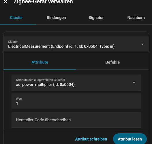

Sieht ja mal identisch aus wie bei mir.
Wenn meine Logik stimmt und Du beim Verbrauch einen Faktor mal 10 hast.
Dann sollte man den Wert für den Divisor auf 10000 ändern.
Probieren geht über studieren. Ändere mal den Wert auf 10000. Und schaue was passiert.
Die Änderung wird natürlich erst für allen kommenden Werte wirksam und nicht für die bereits erfassten.
Ich bin gerne für einen Test bereit, aber ist dass dann der richtige “Bereich”.
Müsste es nicht ac_power sein und nicht current?
power steht für Leistung also Watt.
Wenn Du ein passenderes Attribut für den Verbrauch findest, nur zu.
ich kann den Wert nicht “überschreiben”. Die Eingabe funktioniert zwar, aber der Wert wird anscheinend nicht übernommen. Wenn ich nochmals “auslese”, steht dort weiterhin 1000

Wie kann denn der Wert “überschrieben” werden?
Ist bei mir auch so?!
Wobei ich die Werte 1 und 1000 schon für richtig halte.
Muss aber auch zugeben., dass ich die Werte bei mir nie anpassen musste.

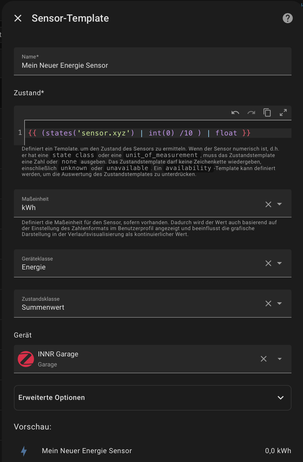

Wenn es sich nicht über die Parameter einstellen lässt, wie erhofft.
Dann würde ich nicht lange rum zappeln und ein Template Sensor ( Helfer ) erstellen.
{{ ( states('sensor.xyz') | float / 10 ) | round(3) }}
Diesen kannst Du direkt dem Gerät zuordnen und anstelle des Original Sensors im Energie Dashboard verwenden

Vielen Dank für die Hilfe und den Link.
Ich werde das mit dem Helfer morgen mal testen.
