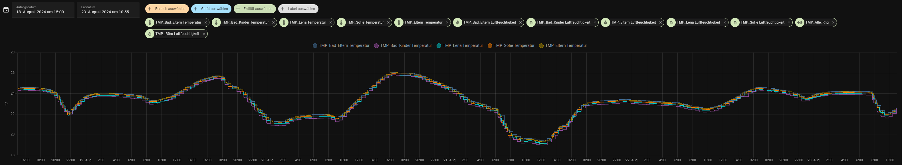

Rein aus Interesse habe ich fünf dieser Geräte über vier Tage nebeneinander ins Büro gelegt und die gemessen Werte verglichen. Hier die aufgezeichneten Werte für Temperatur und Luftfeuchtigkeit:
Temperatur

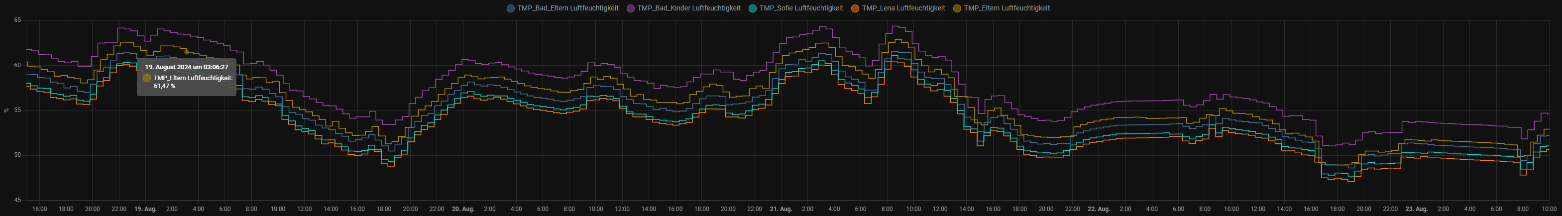

Luftfeuchtigkeit

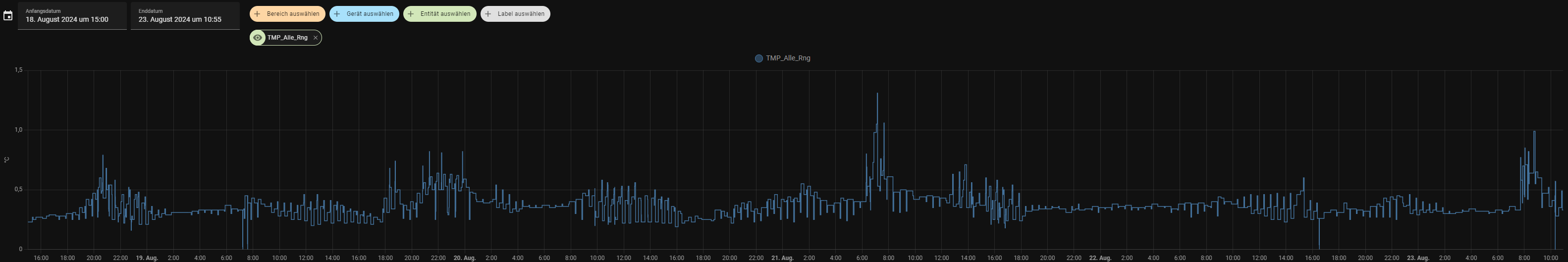

Zusätzlich habe ich auch noch jeweils den Range der Temperatur aller Sensoren dokumentiert
Range
Fazit für mich:
  • Die gemessene Temperatur aller Sensoren ist vergleichbar.
  • Änderungen sind großteils gleich.
  • Die gemessene Luftfeuchtigkeit unterscheidet sich schon deutlich
  • Änderungen sind großteils identisch

Das ist der Grund, warum es eine Kalibrierfunktion bei den Dingern gibt, sowohl für die Temperatur als auch für die Luftfeuchtigkeit. Ich habe auch mehrere davon laufen und kalibriere sie anfangs immer anhand eines sehr genauen T&H Messgeräts. Danach ist die Anzeige durchaus brauchbar und reagiert auch akzeptabel. Bei einem Preis von ca. 3 EUR pro Stück kann man keine Wunder erwarten :wink:
