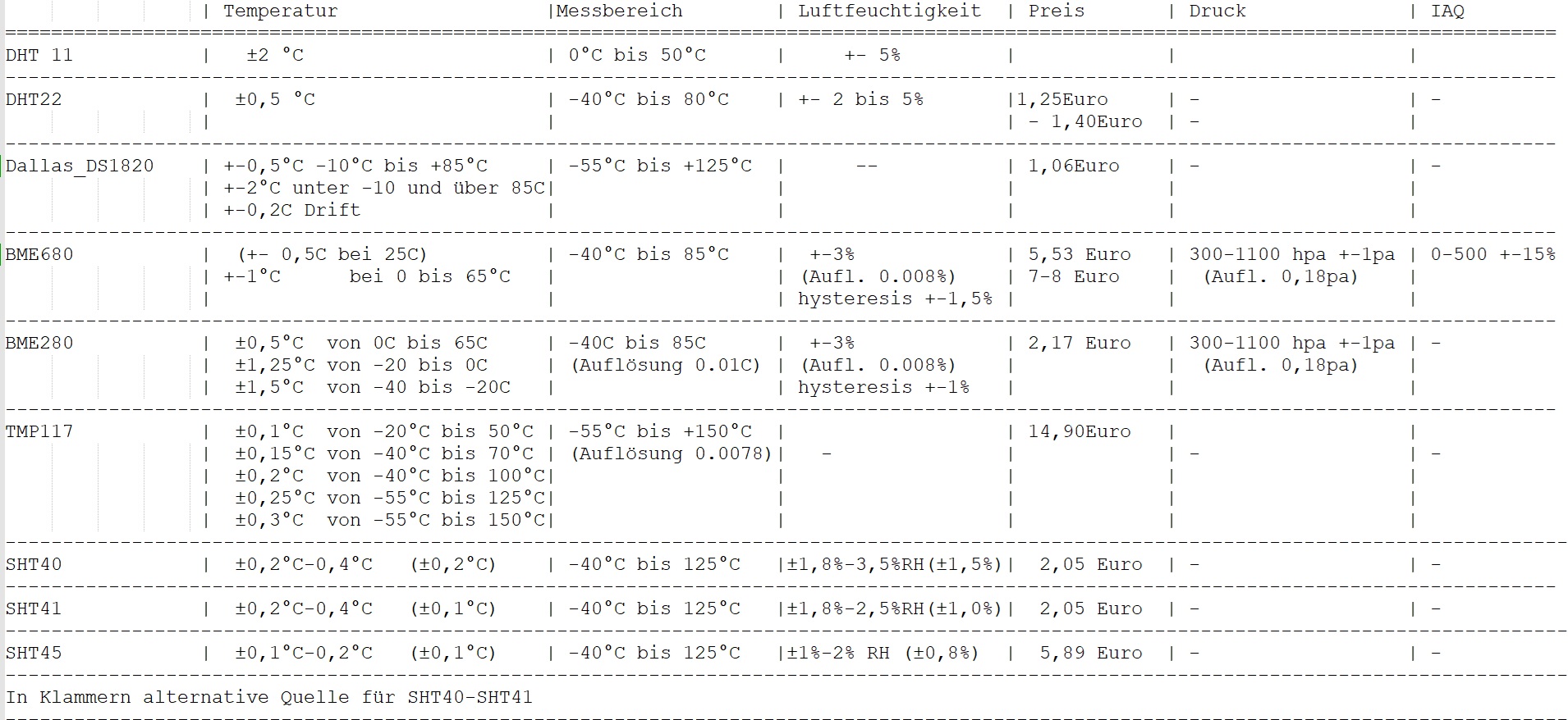

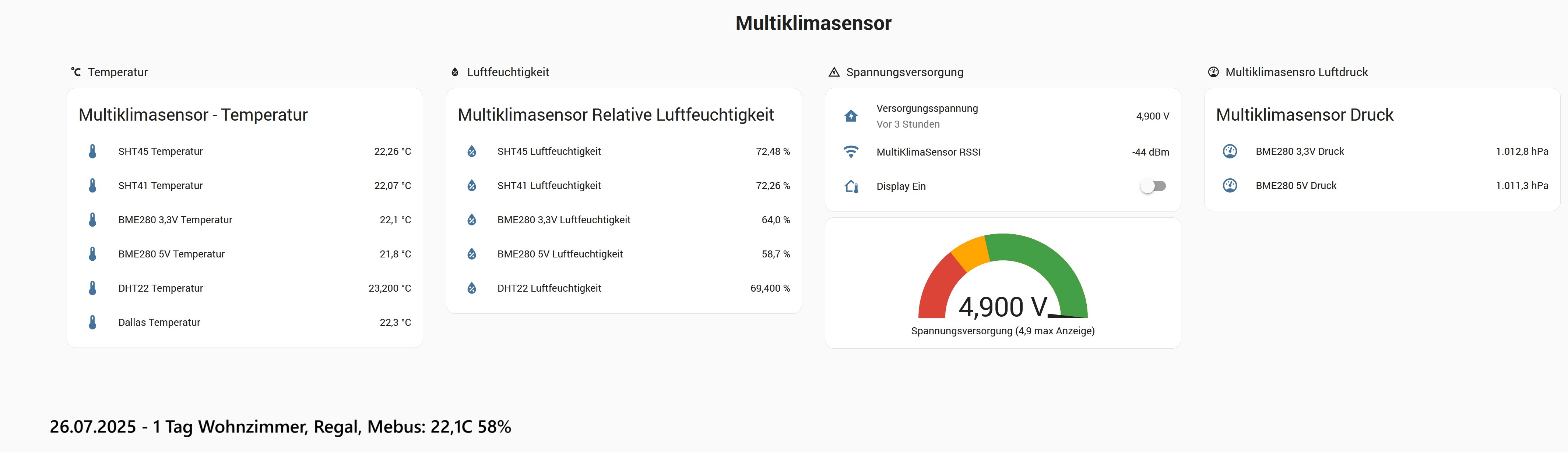

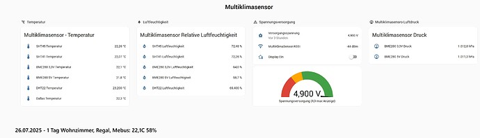

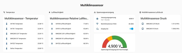

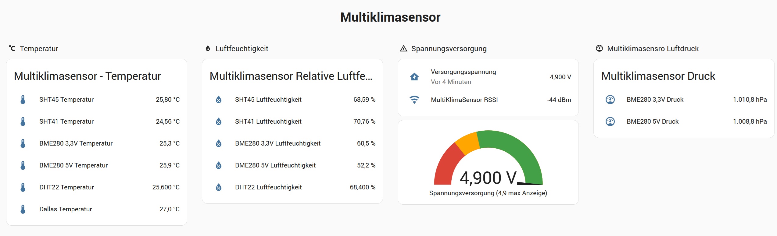

Ich habe eine kleine Box gebaut, in der alle meine Sensoren nebeneinander angeordnet sind, und einen ersten Vergleichstest durchgeführt. Das Ergebnis ist ernüchternd; laut den Spezifikationen hätte ich bessere Ergebnisse (dichter beieinanderliegende Messwerte) erwartet.

Also ICH finde die Unterschiede schon erstaunlich.
24,5 (min) zu 27 (max) Grad mag ja noch angehen.
Ob man das spürt lass ich mal offen (ich glaube meine Frau spürt das definitiv :rofl:)
Aber bei der Luftfeuchtigkeit ist es schon gravierend ob ich 52% habe oder 71%.

Wenn Deine Box geschlossen ist (mit Lüftungsöffnungen), und die Senoren darin schon mehr als eine halbe Stunde gelegen sind, sollten sie sich angeglichen haben. Insbesondere die Temperatur müsste bei den SHT Sensoren eine Schwankung < 0,1°C haben.
Deine Differenz liegt bei über 1°C, was völlig jenseits der Norm und Spezifikationen ist. Allein dadurch kann die relative Luftfeuchtigkeit nicht ident sein, weil sie von der Temperatur abhängt.

Ich hatte schon (zu spät) gelesen, dass die 5V BME280 schlechtere Ergebnisse liefen sollen (ein zweiter aus der gleichen Charge hat nahezu exakt das gleiche Ergebnis angezeigt - Leider sind die meisten meiner verbauten Sensoren 5V BME280). Das scheint sich zu bewahrheiten, wenn man den SHTs traut, die nach meinen Unterlagen hier die besten Ergebnisse liefern sollten (kommen beide vom gleichen Aliexpress Lieferanten).
Von den SHT Sensoren hatte ich mir geringere Abweichungen voneinander erhofft und frage mich jetzt, welchem Sensor ich wieweit trauen kann. Ich bräuchte nun ein gutes geeichtes Referenzgerät, um bewerten zu können, ob sich der teurere SHT45 lohnt oder ob ich beim SHT41 bleibe. Ich befürchte canique hat da leider recht, dass der Lieferant wichtiger als die Spezifikation des Baulteils sein kann (bzw. ist).

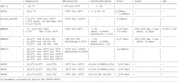

Die Genauigkeitsunterschiede von SHT40 bis SHT45 sind hauptsächlich an den Enden des Messspektrums. D.h. unter 0°C, über 60°C, unter 10% RH bzw. über 90% RH.
Ansonsten hat der SHT45 ±0,1°C statt 0,2°C bzw. ±1%RH statt ±2% RH.
Aber ich sag’s mal so: mit schlecht produzierten Sensoren bewegst Du Dich nicht mal innerhalb der allerschlechtesten Spezifikation, d.h. da spielt es gar keine Rolle mehr welcher SHT.
Statt den Schwerpunkt auf ein SHT Modell zu legen, dessen Spezfikationen Deinen Sensoren laut eigener Messung nicht erreichen, solltest Du den Schwerpunkt auf den Hersteller legen.

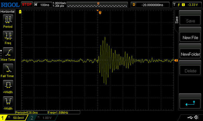

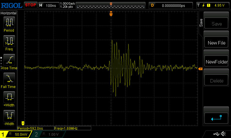

Zu den 5V + Aldi Powerbank ist zu sagen: Potentiell schlechte Wahl. Grund: Powerbanks arbeiten mit Li-Ion Akkus, die eine Nennspannung von ~3.7V haben. Um 5V ausgeben zu können, nutzen Sie einen DC/DC Wandler. Meistens einen miserablen. Der erzeugt dann Ripple Spannung, d.h. Restwelligkeit in der Spannung, die präzise ICs (Sensoren, Funk-ICs, A/D Wandler, usw.) beeinträchtigen kann, aber nicht muss.

Der AMS1117 (so er denn tatsächlich verbaut ist) wird keine Ripple Spannung erzeugen, sollte also unbedenklich sein.

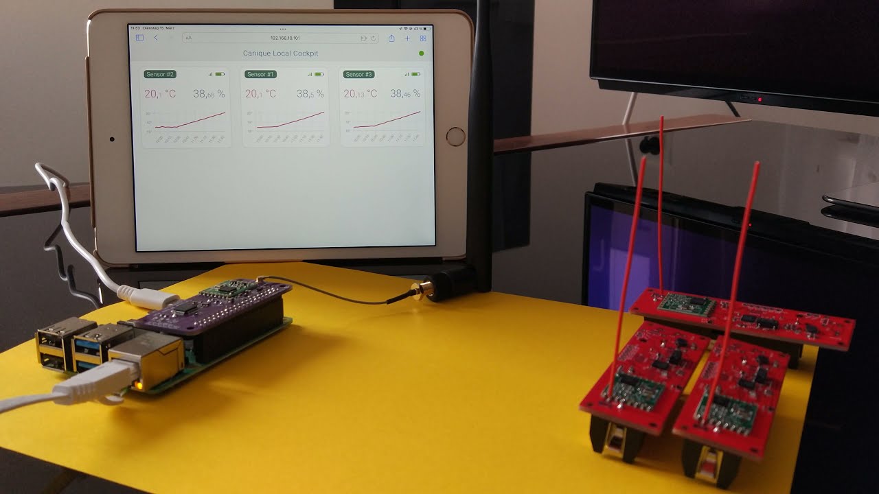

Sensor Canique Climat ~50 + Basisstation Pico Gateway ~67€ = ~120€
Keine Zusatz Kosten für Batterie weil 10 Jahre Betrieb normalerweise erreicht wird.
30s fixes Sendeintervall. Nicht wie bei Zigbee, wo es mal ne Stunde oder länger sein kann.
Ordentlicher Funk Empfang.
Kompatibel mit HA.
Präzise.
5 Jahre Garantie.
Teuer :slight_smile: Aber meine Herstellungskosten für den Sensor liegen schon über den Verkaufskosten für den Sonoff… Nur so zur Einordnung.

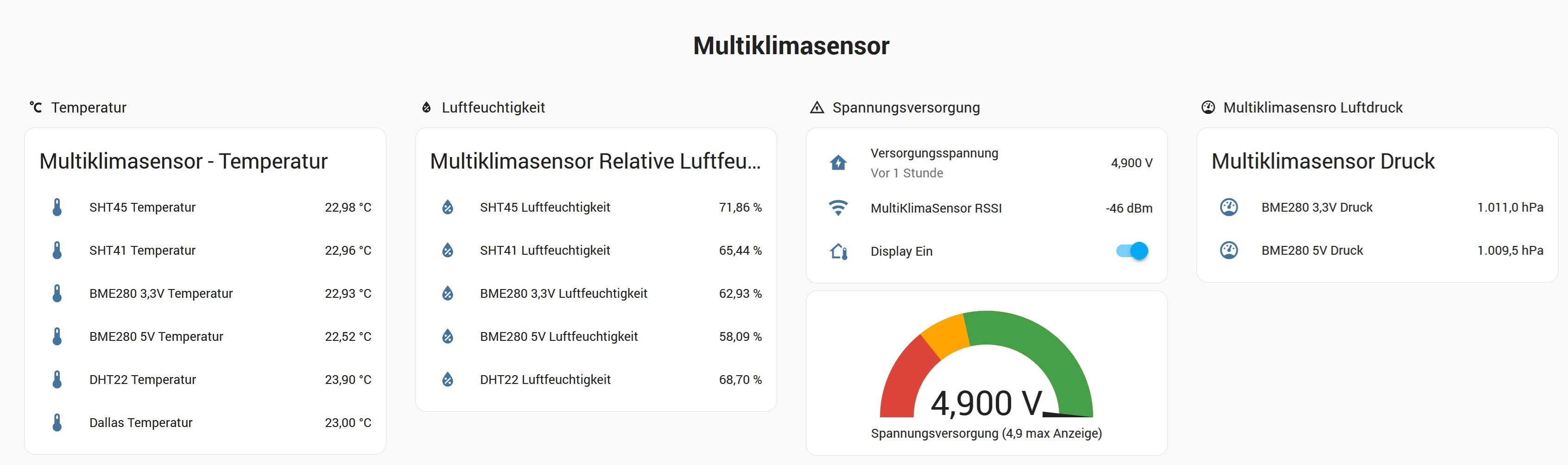

So, neuer SHT41-Sensor, anderer Lieferant (auch über Aliexpress, war sehr gut verpackt), 3 Stunden gewartet…
…hätte ich das bloß nicht getan. Jetzt stimmt die Temperatur gut mit dem SHT-45 überein, die Luftfeuchtigkeit dafür überhaupt nicht mehr. Und da ist es wieder mein altes Problem, wie hoch ist die wahre Luftfeuchtigkeit? Ich brauche mehr SHT45 Sensoren…
