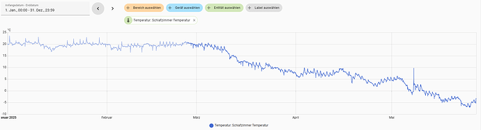

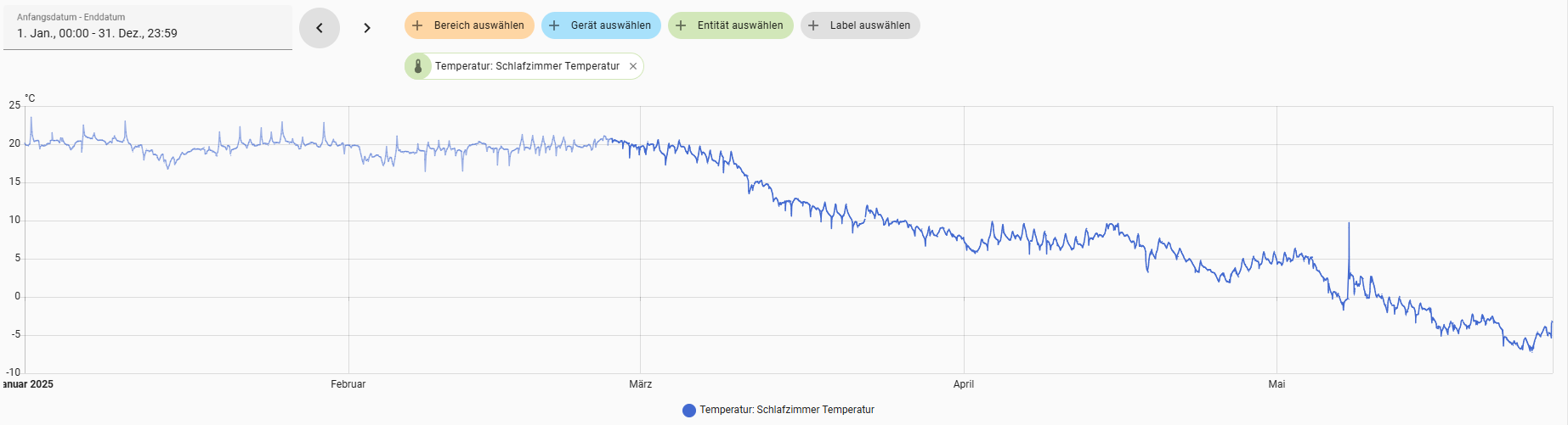

Bei mir hat ein Sensor schleichend über die letzten 3 Monate immer geringere Werte angezeigt. Inzwischen ist er bei ca. -5°C angekommen. Er liegt neben einem weiteren Sensor, welcher realistische 22°C anzeigt.

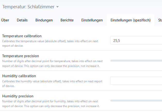

In Z2M habe ich in den spezifischen Einstellungen einen Offset von 25,5°C eingestellt und lasse mich nun überraschen.
