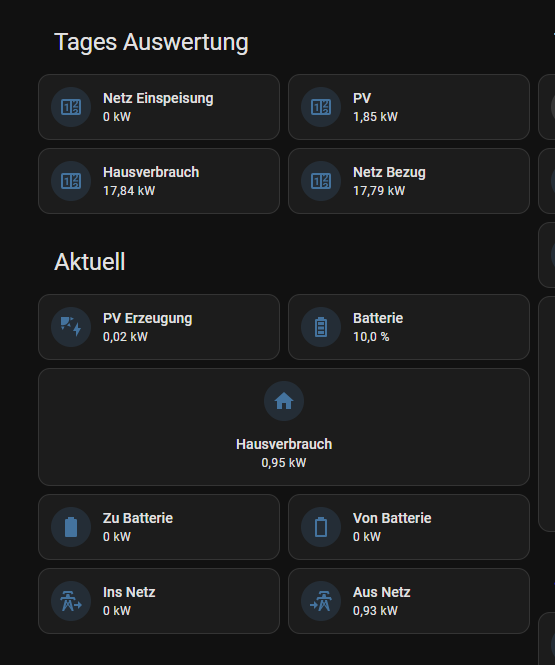

Hallo Zusammen, ich habe einen Verbrauchszähler erstellt um die Tagesverbräuche zu zählen. Hier stimmt aber irgend was nicht.
Es sollten eigentlich statt 17,84 kW → 2,19kWh sein. Es stimmt also der wert und die Einheit nicht. Was mache ich falsch?
In dem Fall hast Du die falsche Entität beim erstellen der Verbrauchszählers verwendet, Leistung anstatt Energie. Die Einheit des Verbrauchszähler stammt nämlich von der zugeordneten Entität.
Wenn es Dir nur um die Visualisierungen von Tages / Wichen werten angeht kannst Su auch einfach die Statistik Karten verwenden. Ein Verbrauchszähler ist nicht notwendig.
Osorkon
Brauche ein Verbrauchszähler.
Ich nehme die Entitäten die ich in “Aktuell” anzeige und das ist ja Leistung
Du musst zuerst einen Riemannsummenintegralsensor mit deinem Leistungssensor als Basis erstellen. Der rechnet dir aus der aktuellen Leistung die verbrauchte Energie aus.
Diesen kannst du dann in den Verbrauchszähler packen und ihn täglich zurück setzen.
Ich glaube Du bringst hier den Riemann Summenintergral Sensor und den Verbrauchszähler durcheinander.
Um aus einem Leistung Sensor (W) den Verbrauch/ Energie zu berechnen brauchst Du einen Riemann Summenintergral Sensor.
Der Verbrauchszähler benötigt einen Energie Sensor und summiert lediglich den Verbrauch pro Tag, pro Woche pro Monat etc.

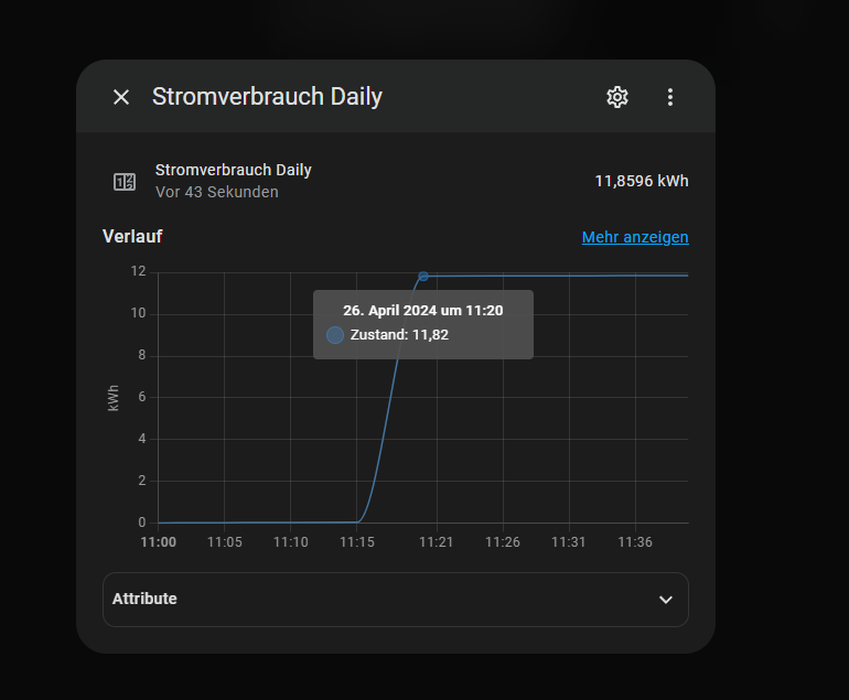

Ich habe aber auch folgendes Problem mit dem Verbauchszähler das er immer alle 3 Stunden plötzlich einen Ausreißer hat.
Erstellt habe ich mir einen Sensor der meinen Gesamten Verbrauch ausrechnet - siehe unten :

Anschließend habe ich mir 3 Verbrauchszähler auf dieser Entität erstellt(täglich, wöchtenlich, monatlich)

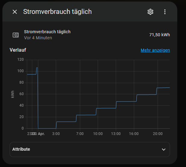

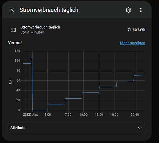

Schaue ich mir jetzt den täglichen Verbrauchszähler an sieht man alle 3 Stunden einen schönen Schub nach vorne.
Die einzelnen Entitäten oder der Gesamtverbrauch zeigt kein solchen Ausreißer.
Jemand zufällig eine Idee, wo ich den Denkfehler habe , oder warum genau immer nach 3 Stunden die zusätzliche Addition kommt ?

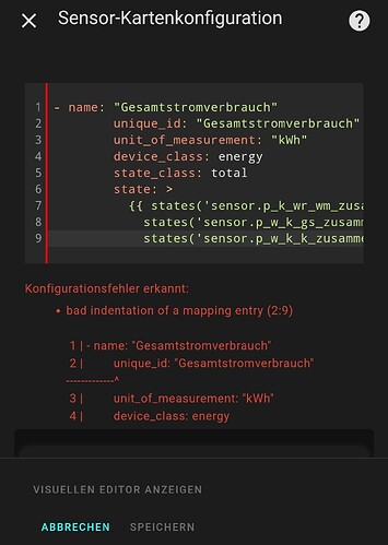

Kannst du mir hiervon den Code gehen?! :pray:t3:
Kennst du mir zeigen wie?
Im Dashboard - Karte hinzufügen - Sensor - Code Editor anzeigen?

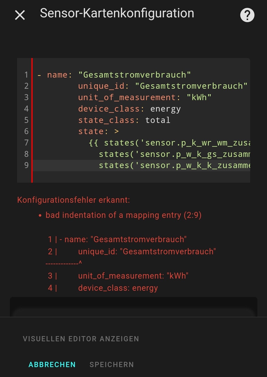

Sieht bei mir so aus:
- name: "Gesamtstromverbrauch"
        unique_id: "Gesamtstromverbrauch"
        unit_of_measurement: "kWh"
        device_class: energy
        state_class: total
        state: >
          {{ states('sensor.p_k_wr_wm_zusammenfassung_geliefert') | float(0) +
            states('sensor.p_w_k_gs_zusammenfassung_geliefert') |float(0) +
            states('sensor.p_w_k_k_zusammenfassung_geliefert') |float(0) }}
So sieht es bei mir aus.

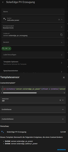

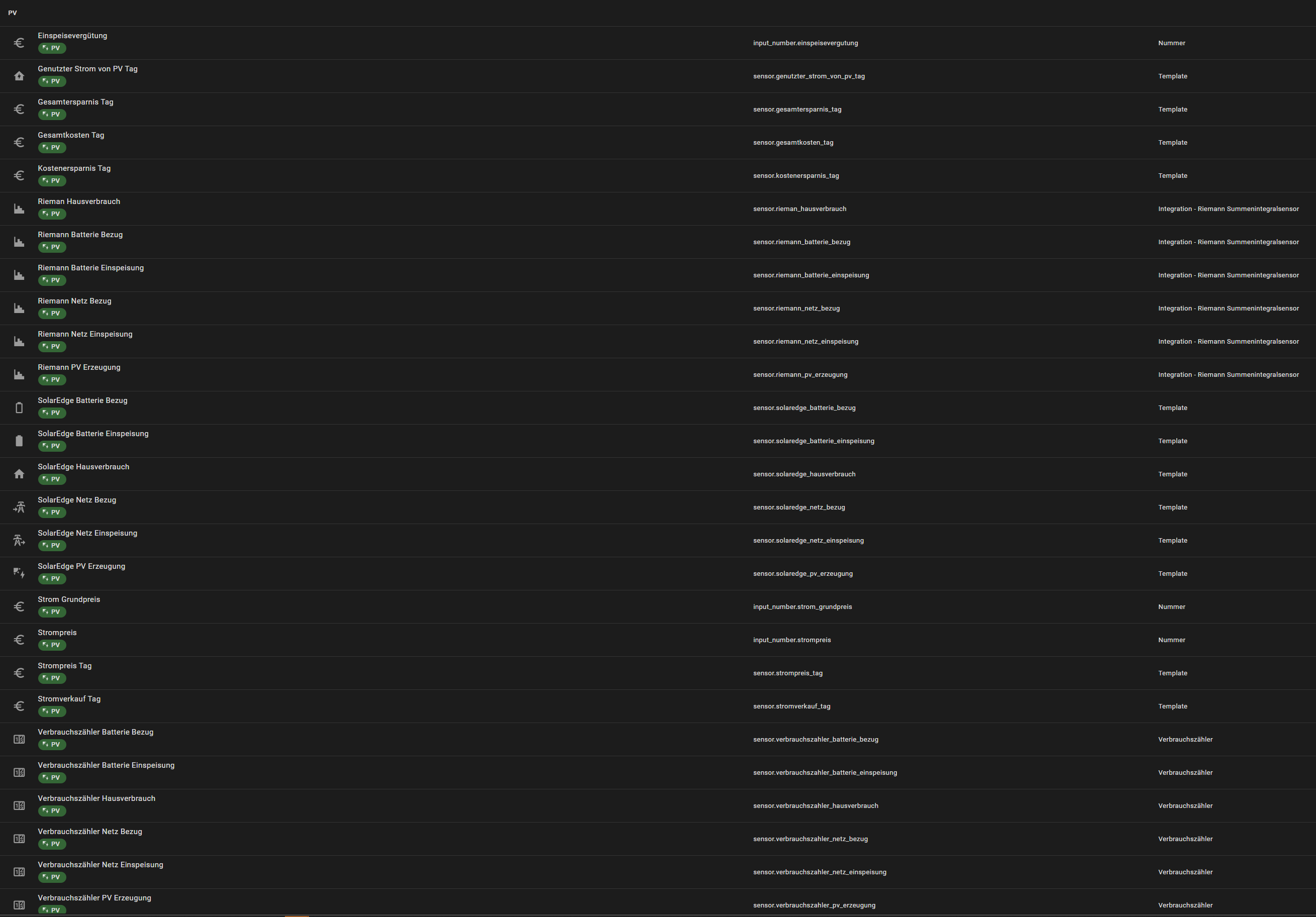

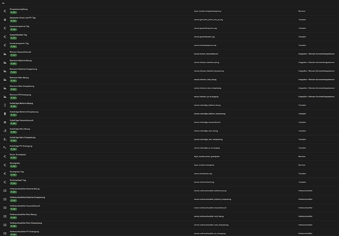

Erst habe ich ein Template Sensor erstellt in dem ich mit den Entitäten vom Wechselrichter die einzelnen Flüsse berechne.
Dann habe ich auf diese Sensoren einen Riemann Summenintegralsensor erstellt.
Zuletzt habe ich einen Verbrauchszähler erstellt der den Riemann Sensor nimmt
sieht bei dir nur nach falscher Formatierung / Einrückung aus

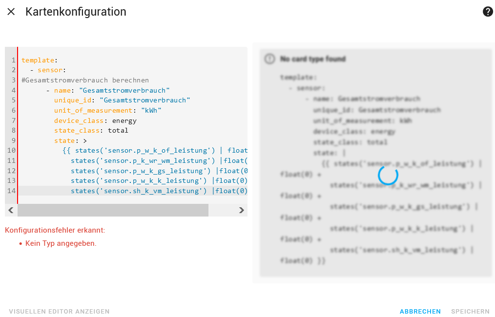

so sieht der Template Sensor bei mir in der yaml aus.
template:
  - sensor:
#Gesamtstromverbrauch berechnen
        state_class: total
        state: >
          {{ states('sensor.steckdose_geschirrspueler_energy') | float(0) +
            states('sensor.steckdose_kaffeemaschine_energy') |float(0) +
            states('sensor.steckdose_kuhlschrank_energy') |float(0) +
            states('sensor.steckdose_pc_energy') |float(0) +
            states('sensor.steckdose_server_energy') |float(0) +
            states('sensor.steckdose_tv_energy') |float(0) +
            states('sensor.steckdose_waschmaschine_energy') |float(0) +
            states('sensor.apple_tv_schlafzimmer_energy') |float(0) +
            states('sensor.arbeitsplattenbeleuchtung_energy')|float(0) +
            states('sensor.deckenlampe_energy') |float(0) +
            states('sensor.echo_bad_energy') |float(0) +
            states('sensor.echo_kuche_energy') |float(0) +
            states('sensor.echo_buro_energy') | float(0) +
            states('sensor.echo_schlafzimmer_energy') |float(0) +
            states('sensor.globus_lampe_energy') |float(0) +
            states('sensor.nachtlicht_energy') |float(0) +
            states('sensor.steckdose_flur_energy') |float(0) +
            states('sensor.yeelight_ceiling10_0x10d9a9e8_ambilight_energy') |float(0) +
            states('sensor.yeelight_ceiling10_0x10d9a9e8_energy') |float(0) }}

Klappt irgendwie immer noch nicht, obwohl ich deinen Code kopiert und nur meine Entitäten editiert habe:

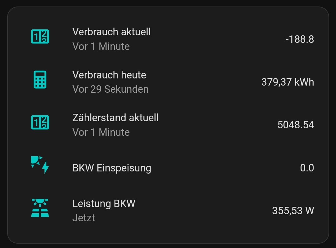

“Verbrauch heute” kann auch nicht stimmen, da stimmt doch was mit der Kommastelle nicht?!
type: entities
entities:
  - entity: sensor.volkszahler_power_curr
    name: ' Verbrauch aktuell'
    secondary_info: last-updated
  - entity: sensor.gesamtstromverbrauch
  - entity: sensor.volkszahler_total_in
    name: ' Zählerstand aktuell'
    icon: mdi:counter
    secondary_info: last-changed
  - entity: sensor.volkszahler_total_out
    name: BKW Einspeisung
    icon: mdi:solar-power
  - entity: sensor.fritz_dect_210_3_leistung
    icon: mdi:solar-power-variant
Die Frage ist geben deine Entitäten den einzelnen Tag aus oder den Gesamtverbrauch ?

Es wird immer zur selben Zeit im Abstand von 3 Stunden 11kwh einfach addiert. Ich habe keine Ahnung wo diese herkommen. Beim Gesamtverbrauch und der Statistik der einzelnen Entitäten ist nichts zu erkennen.
Habe den Verbrauchszähler schon mehrfach gelöscht und einen Neuen erstellt. Nur ändert das nichts. Der Fehler kommt immer wieder. Jemand eine Idee?

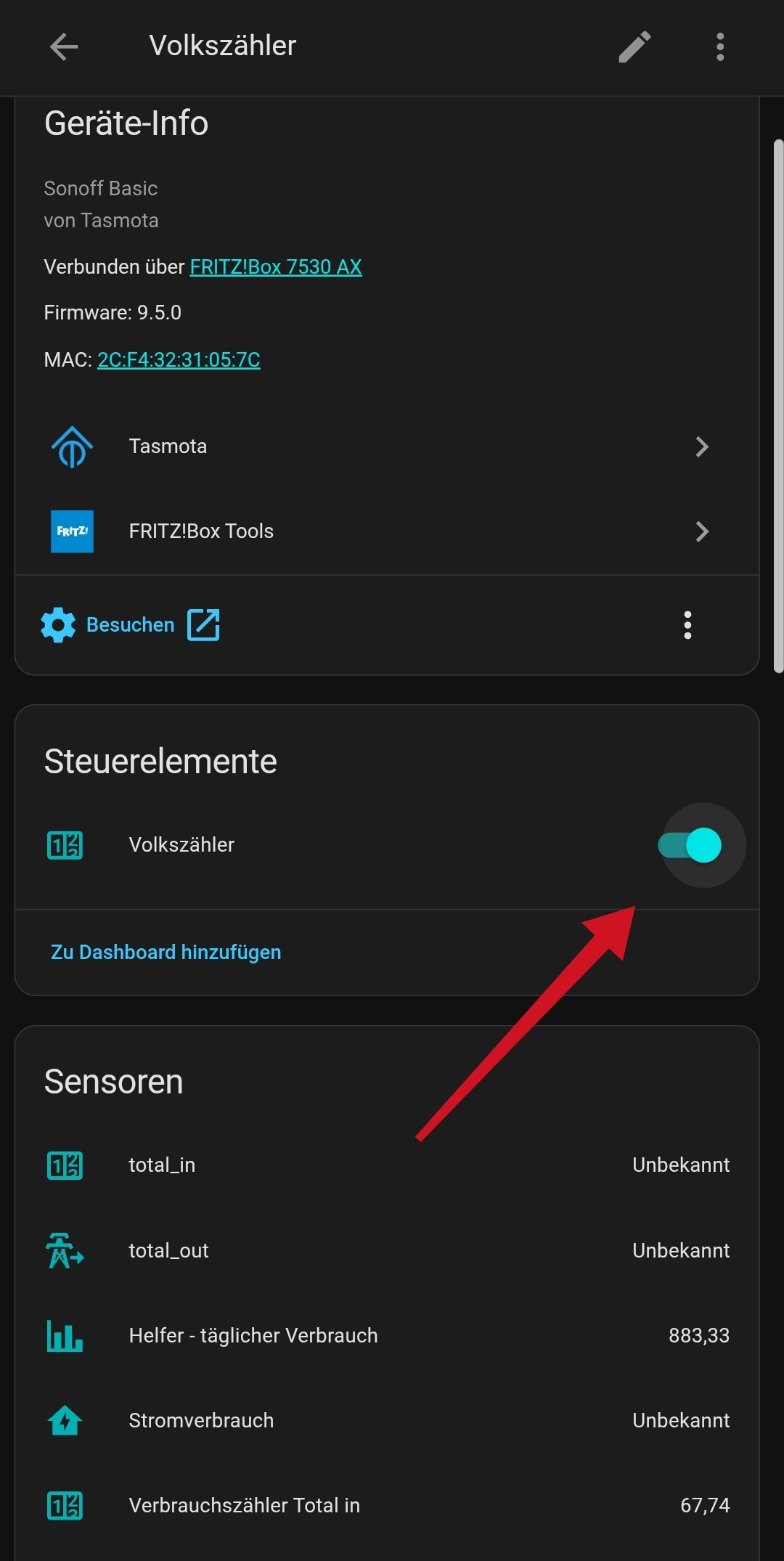

Ich häng mich mal hier dran:
Eben vom Raspberry auf einen DELL Wyse umgestiegen und in etwa seitdem keine Werte mehr in HA.
Der Schalter geht immer wieder nach einer Sekunde auf aus!!!
In der Oberfläche vom Volkszähler werden aktuelle Werte angezeigt.
Ich möchte die Entität ungern löschen und neu hinzufügen, da dann vermutlich die Historie weg ist?!
