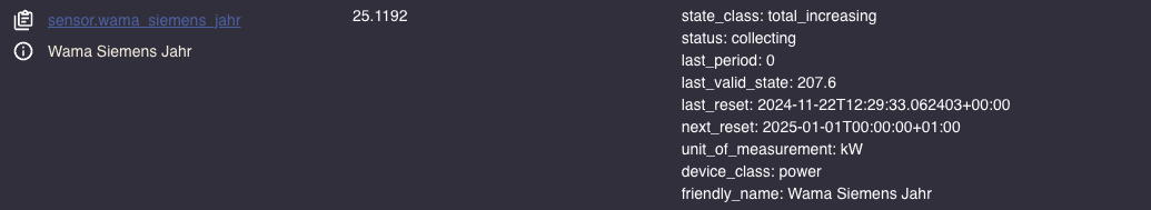

irgendetwas mache ich grundlegend falsch. Ich kann aber partout nicht rausfinden was. Ich habe einen Shelly 1 PM an meiner Waschmaschine hängen, der gibt mir im Sensor sensor.shellyblabla.switch_0_power den aktuellen Verbrauch als Wattzahl aus.
Wenn ich diesen für einen Verbrauchszähler benutze (Kein Nettozähler, Zyklus monatlich, immer sichtbar) kommen unrealistische Werte raus. Es sei denn meine Waschmaschine verbraucht wirklich 15 KWh pro Waschgang. :slight_smile: Was mache ich falsch?

Ohne zu wissen wie der Verlauf Deines Energie Sensors ausschaut und wie Du die Verbrauchszähler konfiguriert hast, wird es schwierig mit einer qualifizierten Antwort.
Osorkon
Verbrauchszähler ist der falsche Helfer!!!
Du musst als Helfer benutzen:
  • Integralsensor
    • linke Riemansche Summe
    • Zeiteinheit: Stunden
    • Metrisches Präfix: k (kilo)
    • Genauigkeit: 2
Als Eingangssensor: sensor.shellyblabla.switch_0_power
Danke für die Rückmeldung, hilft dir das hier weiter? Was anderes hab ich nicht :see_no_evil:
