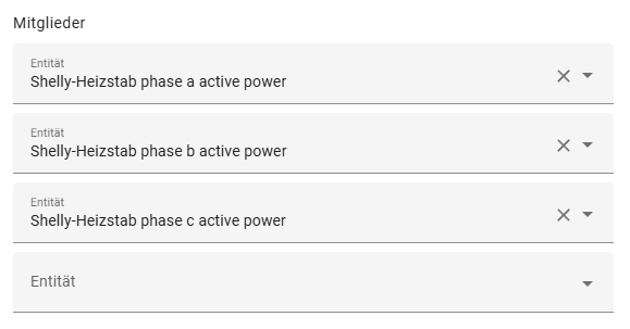

Ich habe eine Gruppe erstellt, die mir von allen drei Phasen den Gesamtwert liefert:
heiz1
Dann hab ich einen Verbrauchszähler erstellt, tägliche Rückstellung und Entität eben diese Gruppe.

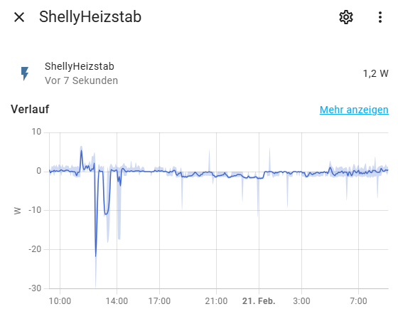

Der aktuelle Verbrauch wird richtig angezeigt:
heiz2
Der Tagesverbrauch stimmt allerdings überhaupt nicht:
heiz3
Was hab ich da falsch gemacht?

Ein Verbrauch über die Zeit kann nur mit Sensoren erfolgen, die die Einheit kWh haben (Energie). Du hast dort Leistungssensoren (W), damit geht das nicht. Diese müssen erst mit dem Integralsensor in kWh umgewandelt werden und die neu erstellten Sensoren können dann als Grundlage eines Verbrauchssensors dienen. Oder du schaust, ob der Heizstab direkt einen Sensor mit kWh (oder Wh) bereitstellt.
Ich kann da @73ymw zustimmen. Ich hatte mal einen Verbrauchszähler “Multimedia” erstellt, da war genau das gleiche Problem wie oben. Ich habe dann erst eine Gruppe mit Watt gebildet und dann daraus einen Integralsensor linke Riemann… gebildet.
