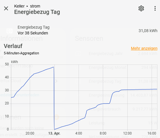

ich habe ein Problem bei einigen Verbrauchszählern bei mir festgestellt. Ich habe in meinem System ein Poweropti über die Powerfox Cloud Integration installiert (über die Zuverlässigkeit möchte ich an dieser Stelle gar nicht diskutieren - das Teil ist nu mal da ) Es läuft auch bis auf einige Aussetzer ganz gut. Ich habe jetzt versucht über einen Helfer Verbrauchszähler den Tages- Monats- und Jahresverbrauch zu ermitteln. Allerdings entstehen dabei Werte, die ich mir nicht erklären kann. Die Tageswerte der Energie-Entität des Poweropti weichen erheblich (mehrere kWH) von denen des Verbrauchszählers ab.
während der Poweropti (auch der Zählerstand direkt am Zähler) ca. 6kWh anzeigt, ist der Tageszähler bereits bei 31kWh. Eigentlich bin ich der Meinung, beim Zähler alles richtig eingestellt zu haben (Rückstellung aus, immer verfügbar aus und als Entität sensor.strom_enregieverbrauch vom Poweropti).

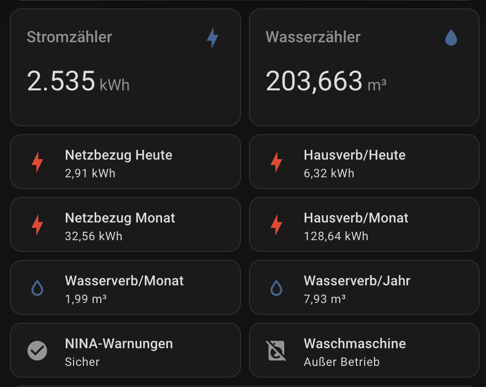

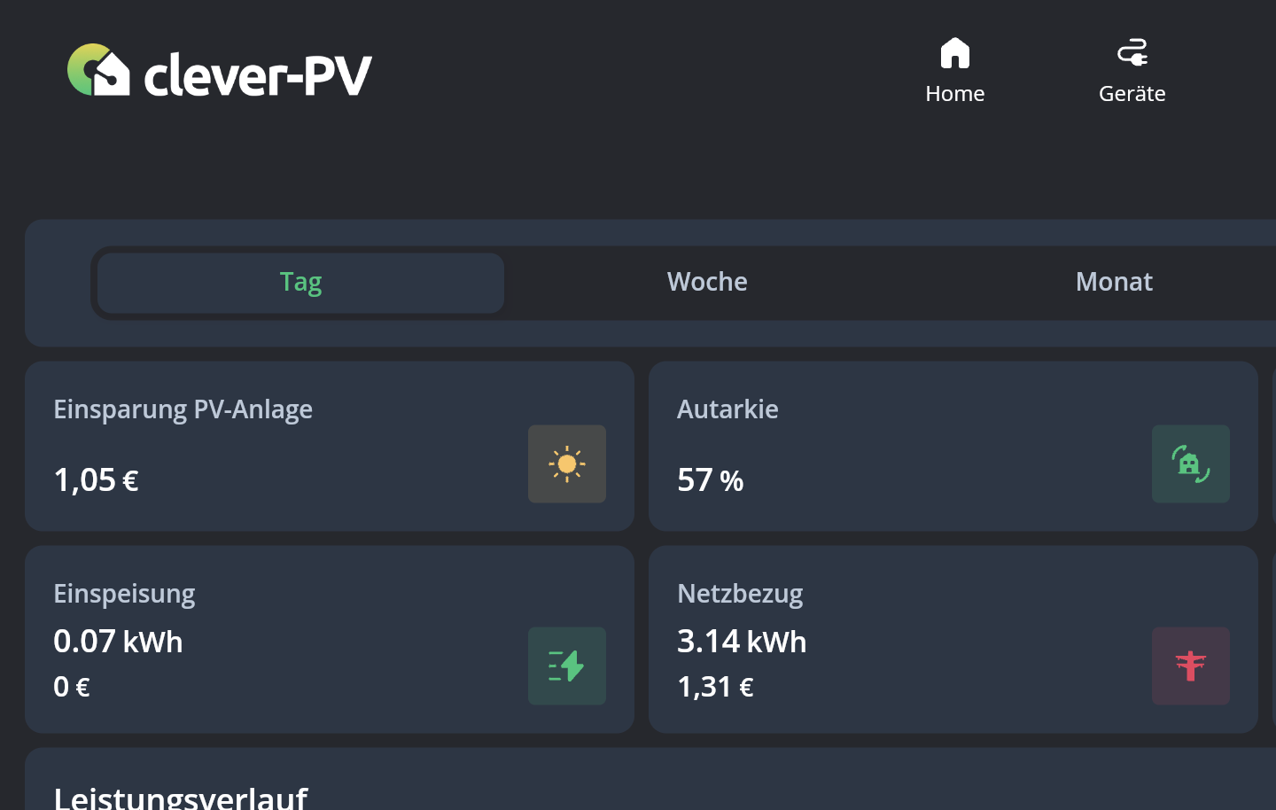

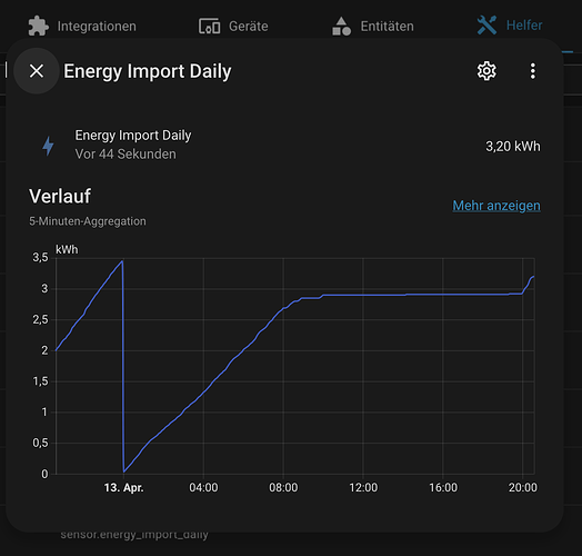

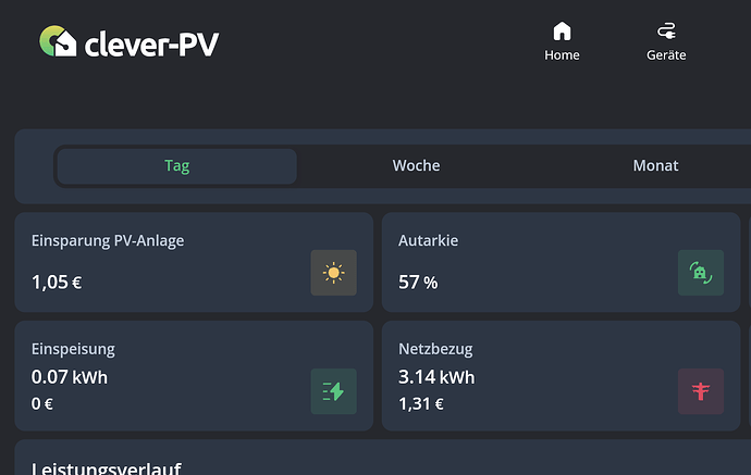

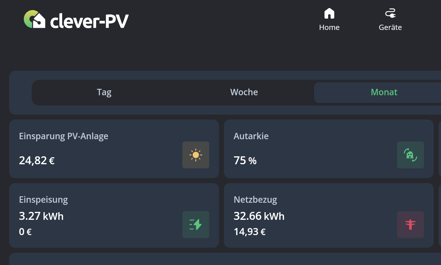

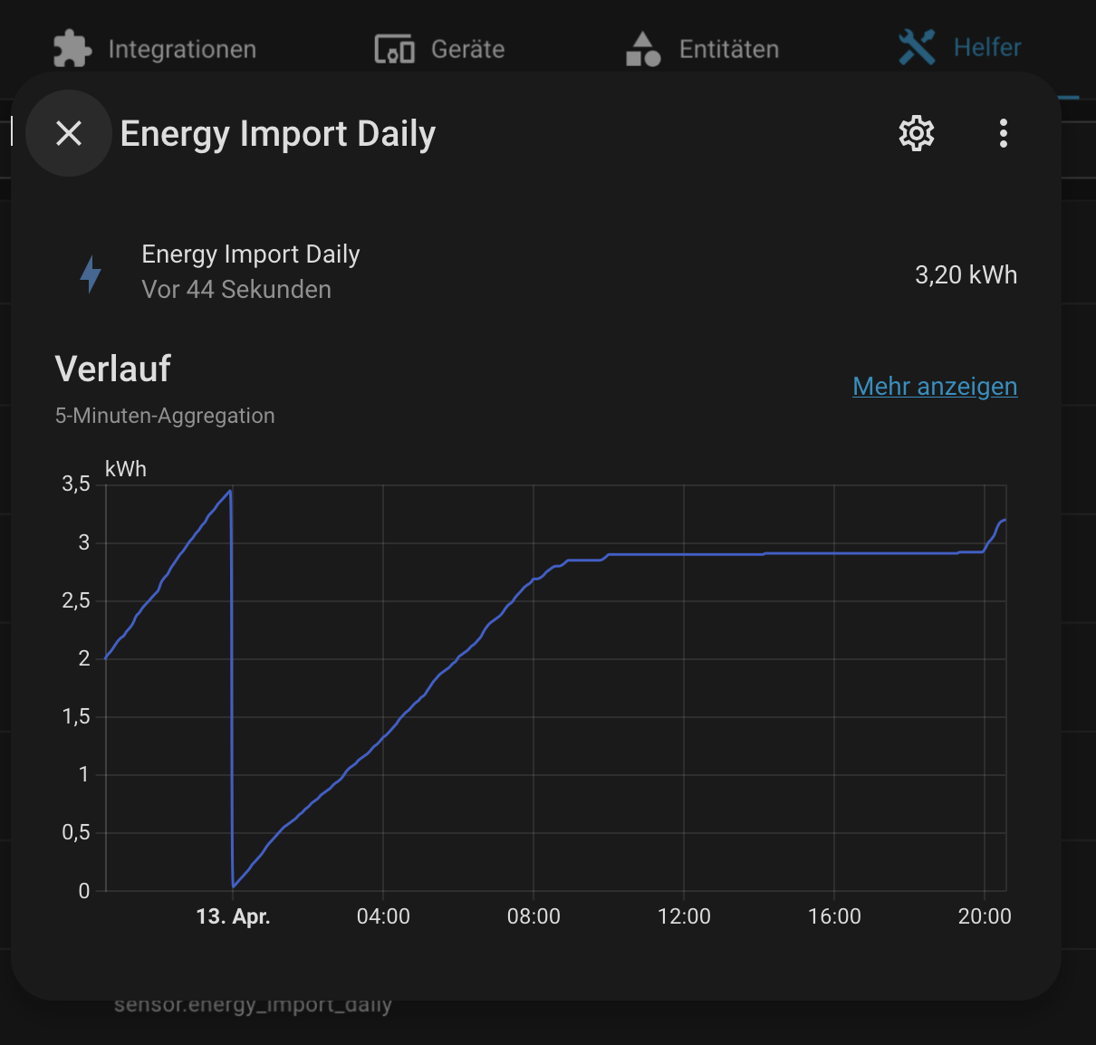

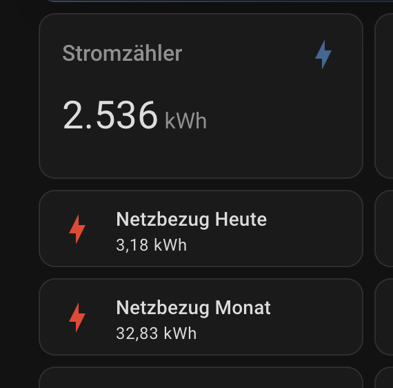

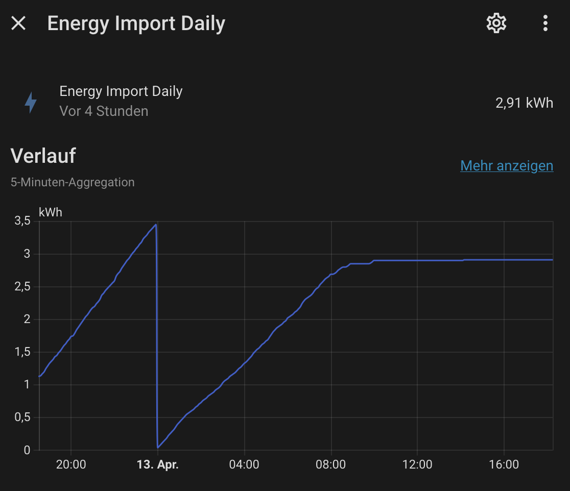

So, also. Hier zwei Messmethoden basierend auf dem Poweropti. 1 x CleverPV Tageswert, 1 x CleverPV Monatswert, 1 x HA Dashboard. Dazu noch der Screenshot vom Helfer und dem, was man von ihm hinter dem Zahnrad NICHT sehen kann. Machen oder lassen.

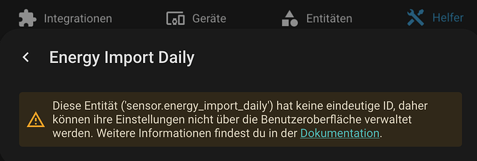

Wie bist du denn drauf? Hast Du in der configuration yaml eine Helfer ohne unique-ID eingeichtet? Klar, dass Du den in der GUI nicht bearbeiten kannst. Ist doch wohl‘n untility_meter?
