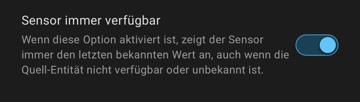

Wenn ein Energy Sensor regelmäßig nicht verfügbar ist, empfiehlt es sich eher einen Verbrauchszähler zu erstellen, mit dieser aktivierten Option

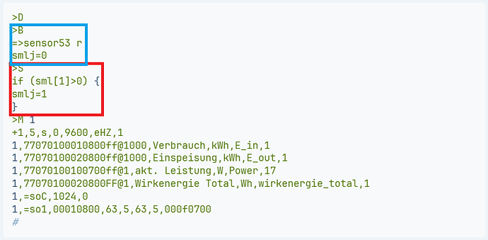

Hier mal ein Tasmota Script mit Einträgen die Ausreißer verhindern.:
Die Zeile “if (sml[1]>0) {“ musst du auf dein Script anpassen. Die Zahl in der [ ] ist die Zeile mit vom Gesamtverbrauch, bei >0 kannst du deinen Tatsächlichen Gesamtverbrauch minus 10kWh eintragen. So sendet Tasmota nur Werte wenn der Verbrauchswert >0 bzw. >Gesamtverbrauch ist. Du musst auch mal schauen warum du so viele Ausreißer hast. Es liegt meistens an Reboots. Tasmota hat die Eigenschaft bei schlechter Wlan-Verbindung neu zu starten. Vielleicht kannst du den Wlan-Empfang am Lesekopf, durch irgendwelche Maßnahmen, verbessern. Wenn du Hilfe mit dem Script brauchst, stelle dein Script hier in ein Codefenster. Dann schau ich mir das mal an.
