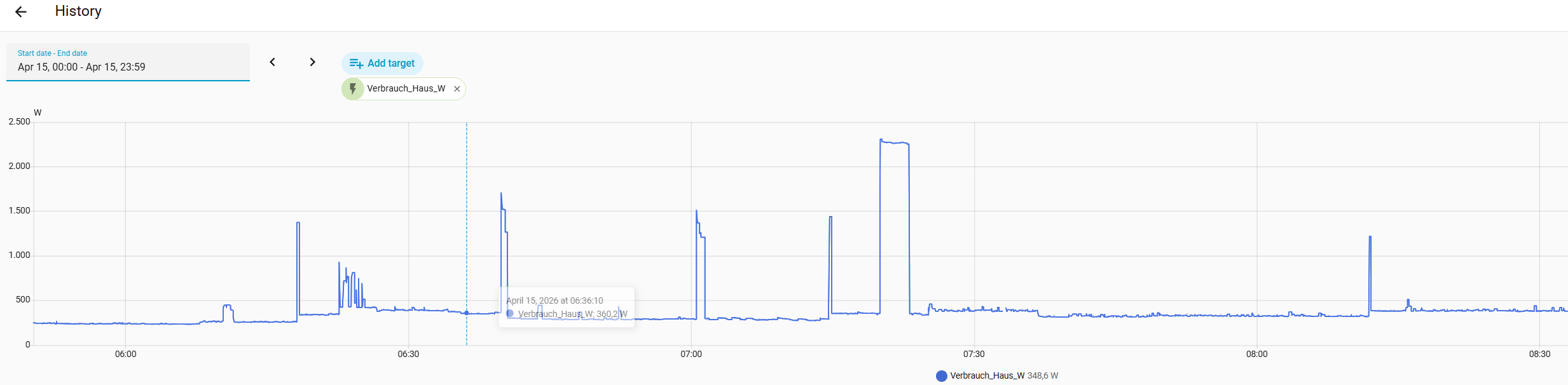

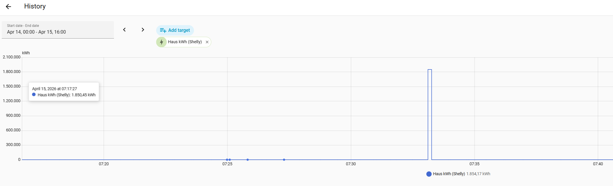

mir ist heute ein starker Ausreißer im Energiedashboard aufgefallen - ein Blick in die Historie:
Der Sensor Haus kWh (Shelly) ist ein linker Riemann Helfer, als Input wird ein weiterer Helfer (Watt gesamt) genutzt, welcher eine Gruppe aus zwei Shelly Pro3em beinhaltet.
Man sieht, dass heute um 7:33 Uhr ein großer Ausreißer nach oben entsteht.

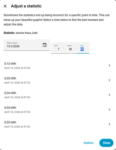

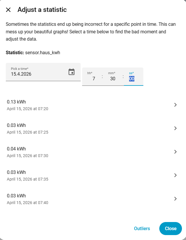

In den Stats sieht es wie folgt aus:
Der Input Helfer (Gruppe aus zwei Shellys):
Jetzt stelle ich mir die Frage: Wo kommt der Ausreißer her?
Im Input Helfer ist um 07:33 Uhr nichts besonderes zu sehen, in den Stats des kWh Sensors ist auch nichts zu sehen.
Wie kann ich den Ausreißer entfernen bzw. welche Möglichkeiten außer den Stats gibt es noch?
