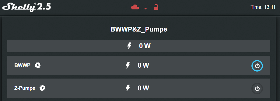

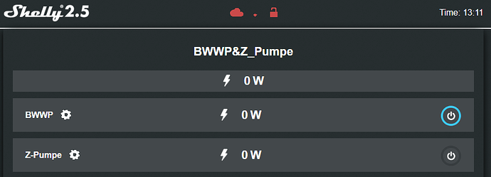

Ich nutze die shellys nur mit deren IP ohne die Claud, hier also einen Shelly 2.5 der zwei Kanäle hat (nicht potentialfrei) und messen kann.
In HA sieht das dann so aus:
Die Werte erhalte ich durch die Shelly-Integration in HA.

Der Shelly 2.5 misst also bei mir auf einem Kanal die BWWP Leistung und Energie und ist praktisch immer an.

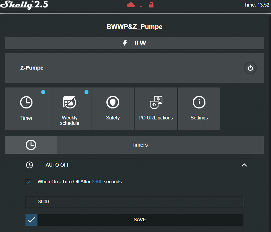

Auf dem 2. Kanal klemmt bei mir die Zirkulationspumpe (ZP). Dieser Kanal ist so eingestellt, dass er zu festen Zeiten morgens und abends die ZP einschaltet und nach 1h wieder abschaltet.
Gleiches passiert auch, wenn die ZP z.B. mit dem Handy ad hoc über HA eingeschaltet wird.
